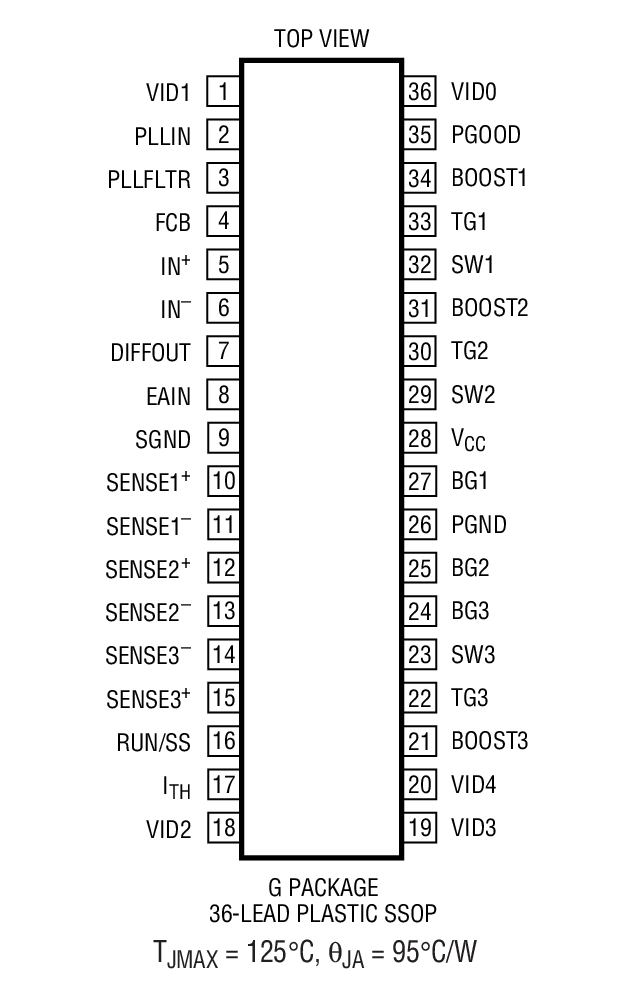

  • 小外形 36 引脚窄体 (0.209”) SSOP 封装

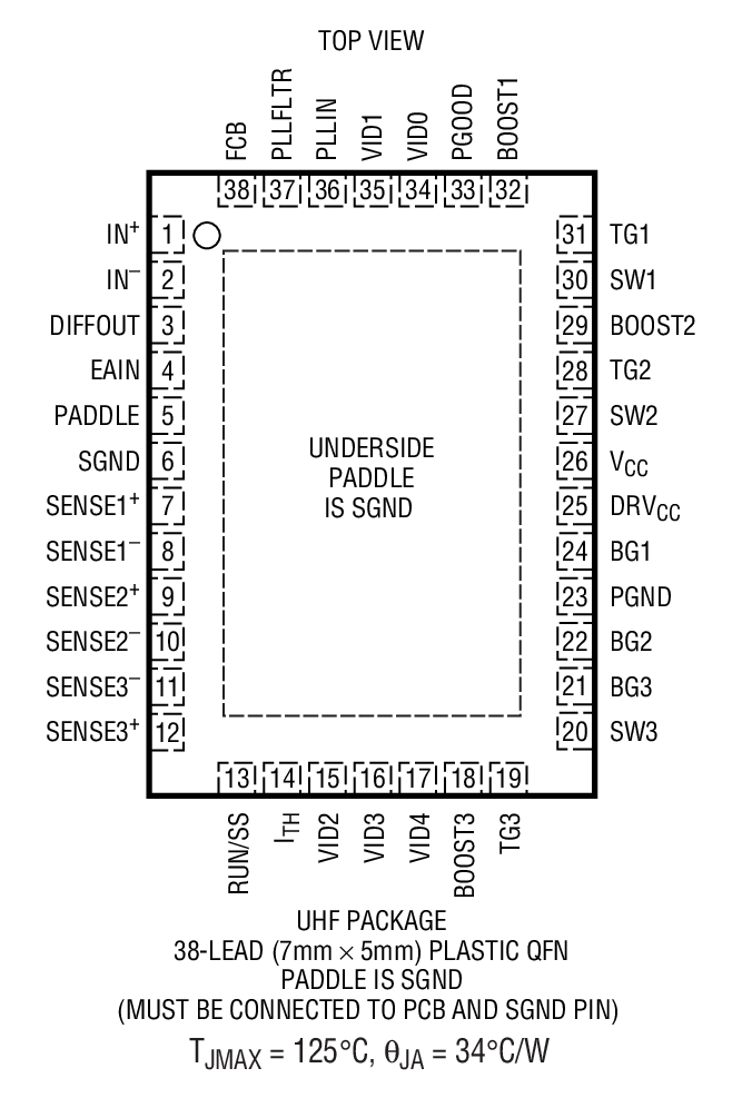

  • 38 引脚 5mm x 7mm QFN 封装
