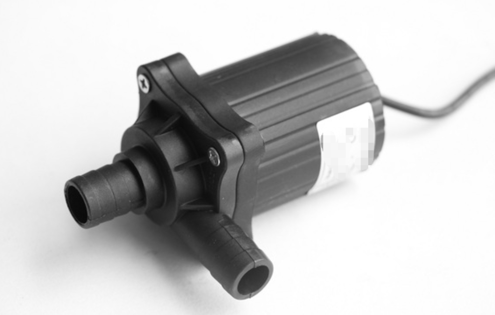

三相无刷直流水泵与交流三相水泵作为工业及民用领域常见的流体输送设备,其核心差异体现在工作原理、能效表现、控制方式以及适用场景等方面。以下从技术细节、性能对比和实际应用三个维度展开分析:
一、工作原理与结构差异
1. 驱动机制
三相无刷直流水泵(BLDC水泵)采用电子换向技术,通过内置霍尔传感器检测转子位置,控制器精确切换定子绕组电流方向,实现无机械触点的连续旋转。典型工作电压为DC 24V/48V,如部分农用灌溉泵采用48V直流系统。
交流三相水泵则依赖交流电的相位差(120°)产生旋转磁场,直接驱动鼠笼式异步电机,电压通常为AC 380V/220V。其换向过程由电源频率自然完成,无需额外控制电路
2. 电机结构
无刷直流电机包含永磁转子和多极定子绕组,转子惯量小,如某品牌水泵转子重量仅为同功率交流电机的1/3。
交流异步电机采用铜条鼠笼转子,结构简单但存在滑差(约2-5%转速损失),且启动电流可达额定值的5-7倍。
二、性能参数对比
1. 能效与功率因数
●无刷直流泵:效率普遍达80-92%,部分IE5级产品超95%,功率因数接近1。实测数据显示,某200W型号在扬程15米时流量较交流泵高18%。
●交流三相泵:效率通常在70-85%,功率因数0.75-0.9,需加装电容补偿柜提升效能。
2. 调速特性
无刷直流泵支持PWM无级调速(0-100%范围),转速波动小于±1%,适用于精准灌溉系统。而交流泵依赖变频器调速,成本较高且低速时扭矩下降明显,如某7.5kW泵在30%转速下效率衰减40%。
3. 寿命与维护
无刷电机轴承寿命可达50,000小时,碳刷结构的缺失避免火花磨损。交流泵轴承标准寿命约20,000小时,需定期检查绕组绝缘(每5000小时测绝缘电阻)。
三、应用场景选择
1. 新能源领域
光伏系统中无刷直流泵优势显著:某离网项目显示,搭配MPPT控制器可使系统整体效率提升22%。而交流泵需额外逆变环节,造成约15%能量损耗。
2. 工业场景
高功率场合(>5.5kW)仍以交流泵为主,如某化工厂的55kW循环水泵采用软启动+变频方案,年耗电量较直流方案低7%,但初始投资高30%。
3. 特殊环境适应性
无刷直流泵在防爆领域表现优异,如某矿用隔爆型水泵通过ATEX认证,工作温度-40℃~+85℃。交流泵在潮湿环境中需IP68防护(成本增加25%)。
四、技术发展趋势
1. 智能控制集成
新一代无刷泵集成IoT模块,如某智能农业泵支持手机APP调节流量并监测能耗,故障自诊断准确率达98%。交流泵智能化改造需外接PLC,增加布线复杂度。
2. 材料革新
石墨烯绕组技术使无刷电机功率密度提升40%,而交流泵的纳米晶铁芯可降低铁损15%(某实验室数据)。
总结来看,500W以下场景优先考虑无刷直流方案,其节能效益可在2年内收回价差;大功率连续运行工况则适合交流三相泵。未来随着宽禁带半导体(SiC/GaN)控制器普及,无刷技术有望在10kW以上市场取得突破。用户需根据实际负载特性、预算及维护能力综合决策。
