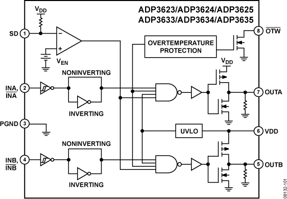

ADP3624/ADP3634是大电流驱动、双路高速驱动器,可驱动两个独立的N沟道功率MOSFET。这款器件采用工业标准外形尺寸,增加高速开关性能,并增强了系统可靠性。这款器件具有一个内部温度传感器,在极端结温下提供两个级别的过温保护、过温报警和过温关断功能。
由精密内部比较器提供的SD功能可实现快速系统使能或关断。该功能支持冗余的过压保护功能,补充了主要控制器内部的保护功能,还可在过温报警事件中实现安全的系统关断。宽输入电压范围使驱动器能够同时与模拟和数字PWM控制器兼容。数字电源控制器由低压电源供电,驱动器由较高电压电源供电。

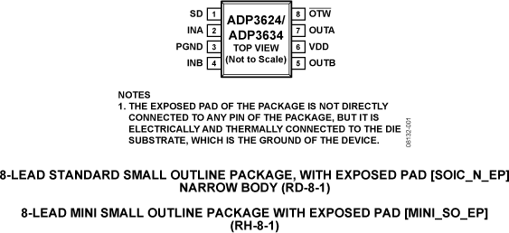

ADP3624/ADP3634增加了UVLO和滞后功能,与低压数字控制器配合使用时支持较高电压电源的安全启动和关断。该产品系列采用散热增强型SOIC_N_EP和MINI_SO_EP封装,在较小印制电路板(PCB)面积内可最大限度地提升高频和大电流开关性能。
方框图
