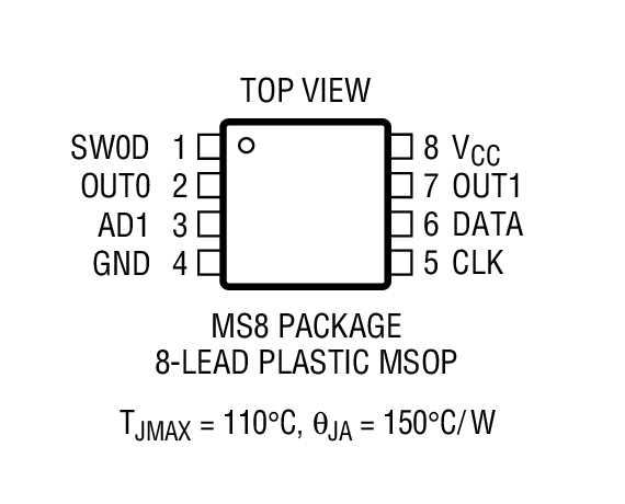

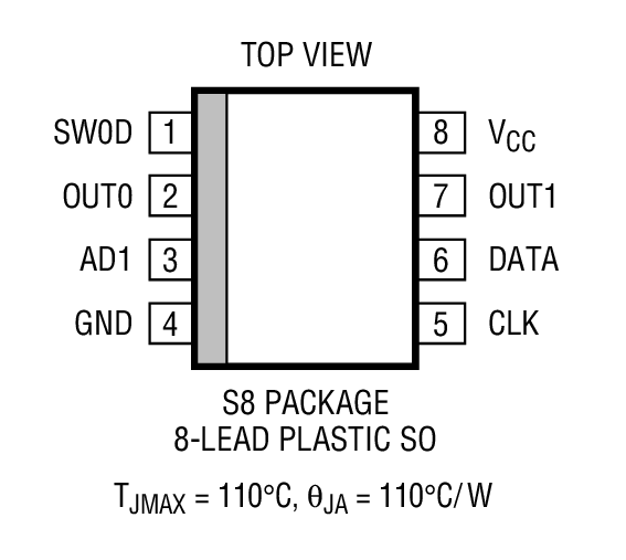

  • 采用 MS8 和 SO-8 封装

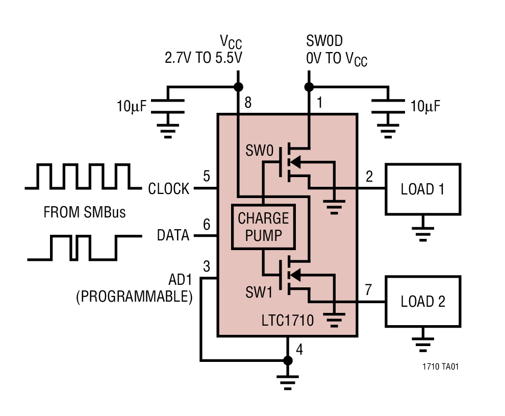

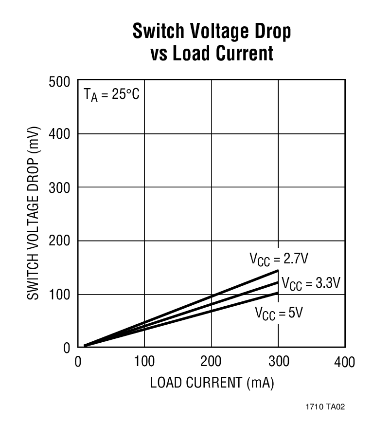

LTC®1710 SMBus 双路开关具有两个受控于一个二线式 SMBus 接口的内置 0.4Ω/300mA 开关。LTC1710 具有 14μA (3.3V) 的低待用电流,可在 2.7V 至 5.5V 的输入电压范围内工作,同时保持 SMBus 规定的 0.6V VIL 和 1.4V VIH 输入门限。
LTC1710 采用二线式接口 (CLK 和 DATA),其遵循 SMBus 的发送字节协议,以独立地控制两个 0.4Ω 内部 N 沟道电源开关,这两个开关通过内置充电泵得到了全面的强化。
LTC1710 具有一个三态可编程地址引脚,该引脚可提供三个不同的地址,因而能在同一根总线上连接总共 6 个可用开关。另外,LTC1710 还具有一个单独的用户控制型漏极电源 (SW0D),此电源连接至开关 0 (Switch 0),因此其可用于控制采用一个不同电源的 SMBus 外设。
