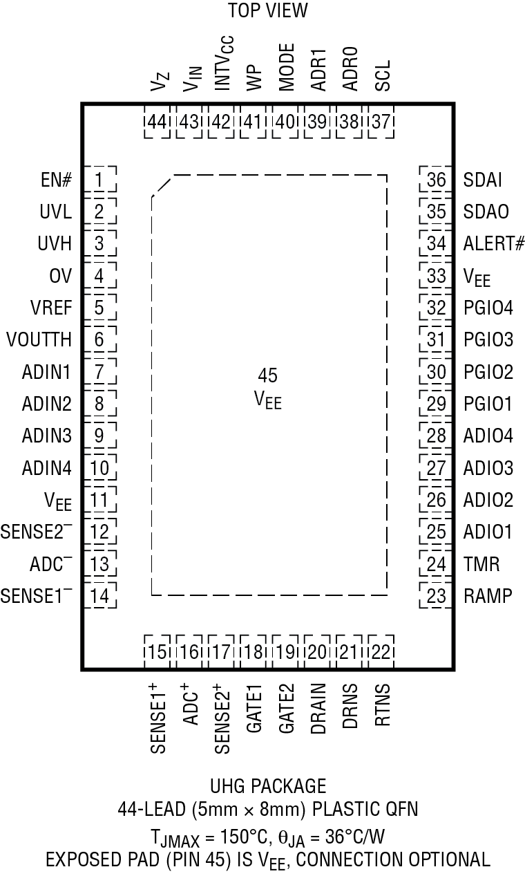

  • 44 引脚 5mm × 8mm QFN 封装

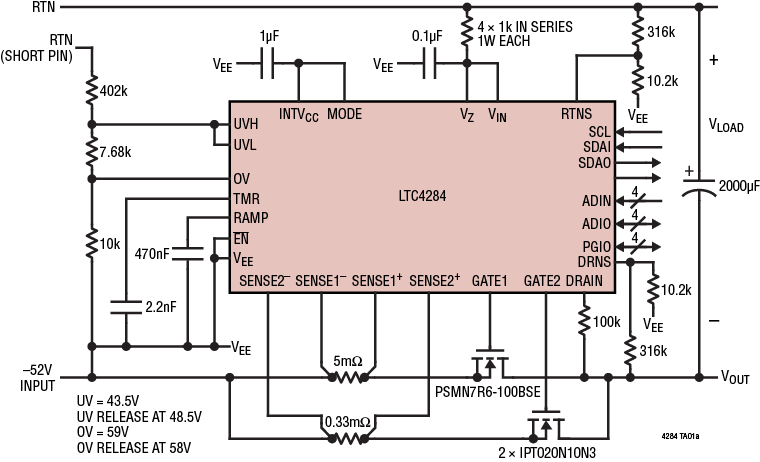

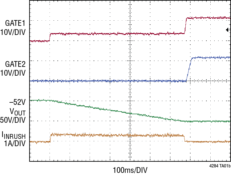

LTC®4284 负电压热插拔控制器驱动外部N通道MOSFET,以便电路板能在带电背板中安全插入和拔出。双栅极、多模式驱动器可针对各种功率级别优化MOSFET的安全工作区(SOA)。SOA定时器限制MOSFET的温升,以提供可靠的过应力保护。
I2C 接口和板载变速器ADC可以监控电路板电流、电压、功率、能量和故障状态。可用的单线广播模式通过移除两个隔离器来简化接口。附带的EEPROM对故障行为进行黑盒记录和非易失性配置。
其他特性响应输入UV/OV,在发生故障时中断主机,发送输出功率良好通知,检测电路板插入,如果外部电源监视器在超时期间内未能指示电源正常,则关闭MOSFET, 在主机命令关闭后,在可编程延迟后自动重启。
