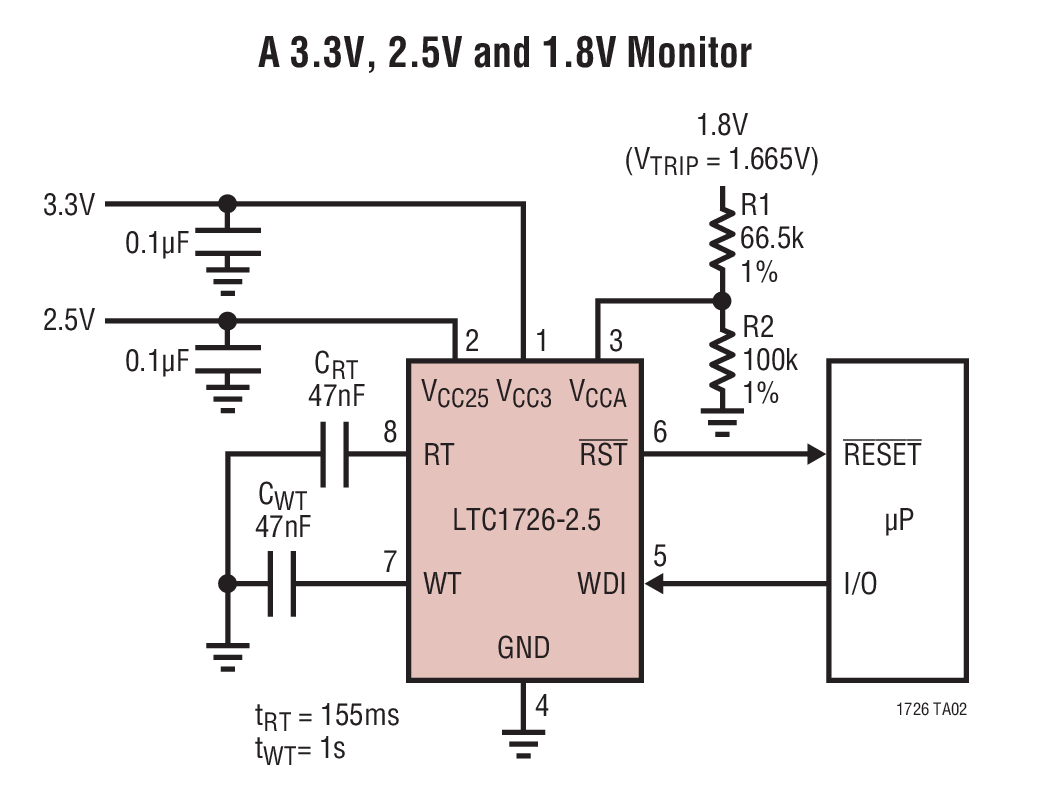

  • 可同时监视 3 个输入:
    • LTC1726-5:5V、3.3V、可调
    • LTC1726-2.5V :2.5V、3.3V、可调
  • 在整个温度范围内提供 ±1.5% 的门限准确度
  • 低电源电流:16μA (典型值)
  • 可调复位超时
  • 可调看门狗超时
  • 低态有效漏极开路复位输出
  • 具电源干扰免疫力

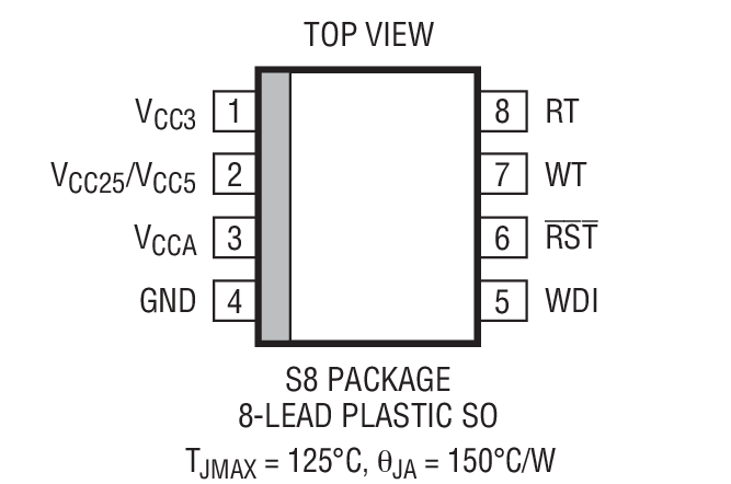

  • 保证 RESET (对于VCC3 ≥ 1V 或 VCC25 / VCC5 ≥ 1V)
  • MS8 封装和 SO-8 封装
产品详情
LTC®1726 是一款具可调复位和看门狗功能的三通道电源监视器和微处理器 (μP) 监控电路,面向那些具有多个电源电压的系统。该器件具有一个公用的漏极开路复位输出和一个可调延迟。复位和看门狗超时周期均可采用外部电容器来调节。
严格的 1.5% 准确度规格和干扰免疫力确保了可靠的复位操作,不会发生误触发现象。
对于低至 1V 的 VCC5 / VCC25 或VCC3RST 输出保证处于正确的状态。根据系统要求,也可以把 LTC1726 配置为监视任意一个或两个 (而不是三个) VCC 输入。
