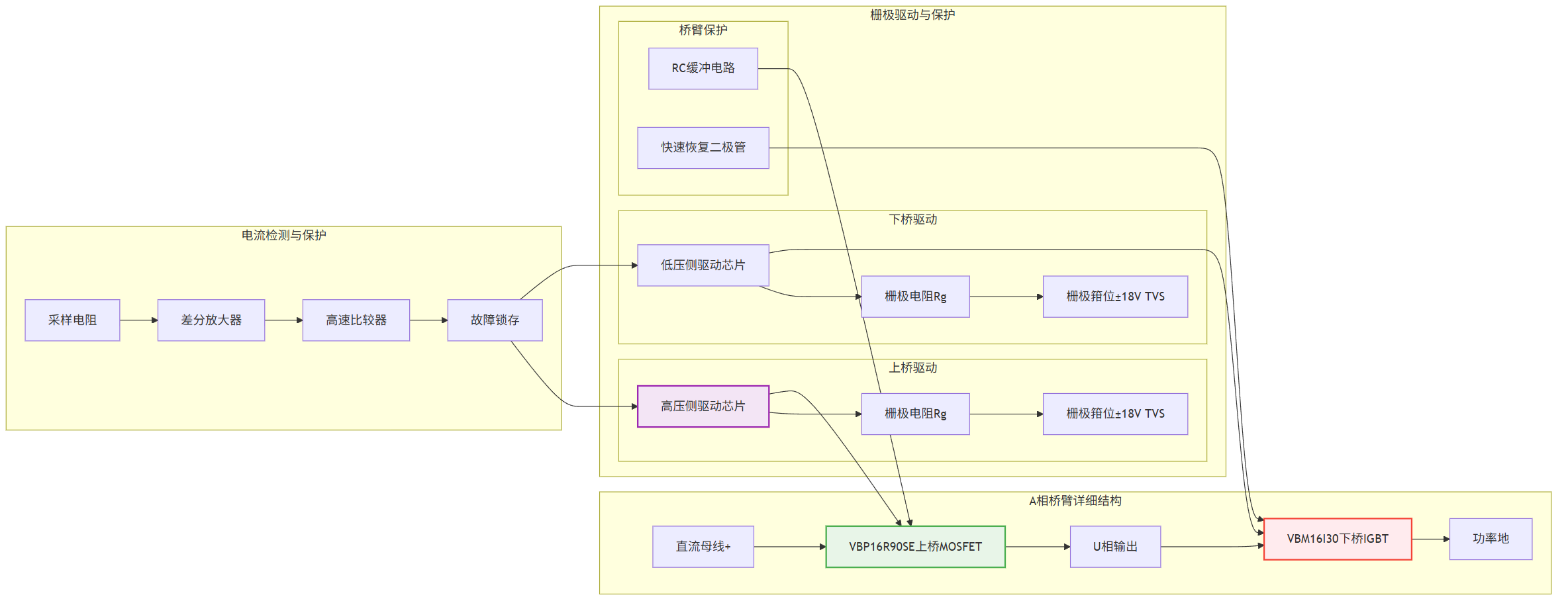

1. 主逆变桥臂IGBT:扭矩与过载能力的第一道关口
wKgZPGnm0AuAXWMyAAQGnee0u_o152.png图1: 高端电动摩托车控制器方案功率器件型号推荐VBM16I30与VBP16R90SE与VBQA2611与VBA1806S与VBL1632与产品应用拓扑图_01_total
关键器件为VBM16I30 (600V/30A IGBT+FRD/TO-220),其选型需要进行深层技术解析。在电压应力分析方面,考虑到高压电池平台(如72V-96V)Boost升压后直流母线电压可达400-450VDC,并为瞬态电压尖峰预留裕量,600V/650V的VCE耐压可以满足严苛的降额要求。集成的快速恢复二极管(FRD)为电机感性负载提供关键续流路径,其反向恢复特性直接影响开关损耗与桥臂直通风险。
在动态特性与热设计上,1.7V的低VCEsat(@15V VGE)显著降低了导通状态下的功耗,对于频繁启停与加速的工况至关重要。TO-220封装需配合高性能散热器,其热阻关联着峰值输出下的结温安全边际:Tj = Tc + (P_cond + P_sw) × Rθjc。必须计算最大相电流(如持续100A脉冲)下的损耗,确保在高温环境(如85℃机壳温度)下仍有余量。
2. 主驱MOSFET:效率与功率密度的决定性因素
关键器件选用VBP16R90SE (600V/90A/TO-247),其系统级影响可进行量化分析。在效率提升方面,以峰值相电流300A、采用三相全桥拓扑为例:传统方案(单管Rds(on)约25mΩ)的峰值导通损耗为 3 × (300/√3)² × 0.025 ≈ 1125W,而本方案(Rds(on)低至18mΩ)的峰值导通损耗约为 810W,显著降低了热管理压力,并直接提升续航里程。
在功率密度优化机制上,极低的导通电阻允许在相同封装(TO-247)下通过更高电流,或使用更少并联数量,简化驱动与均流设计。其深沟槽超结技术(SJ_Deep-Trench)实现了更优的FOM(品质因数),使得在100kHz以下的开关频率范围内,开关损耗与导通损耗达到最佳平衡,特别适合电动摩托车宽范围调速的需求。

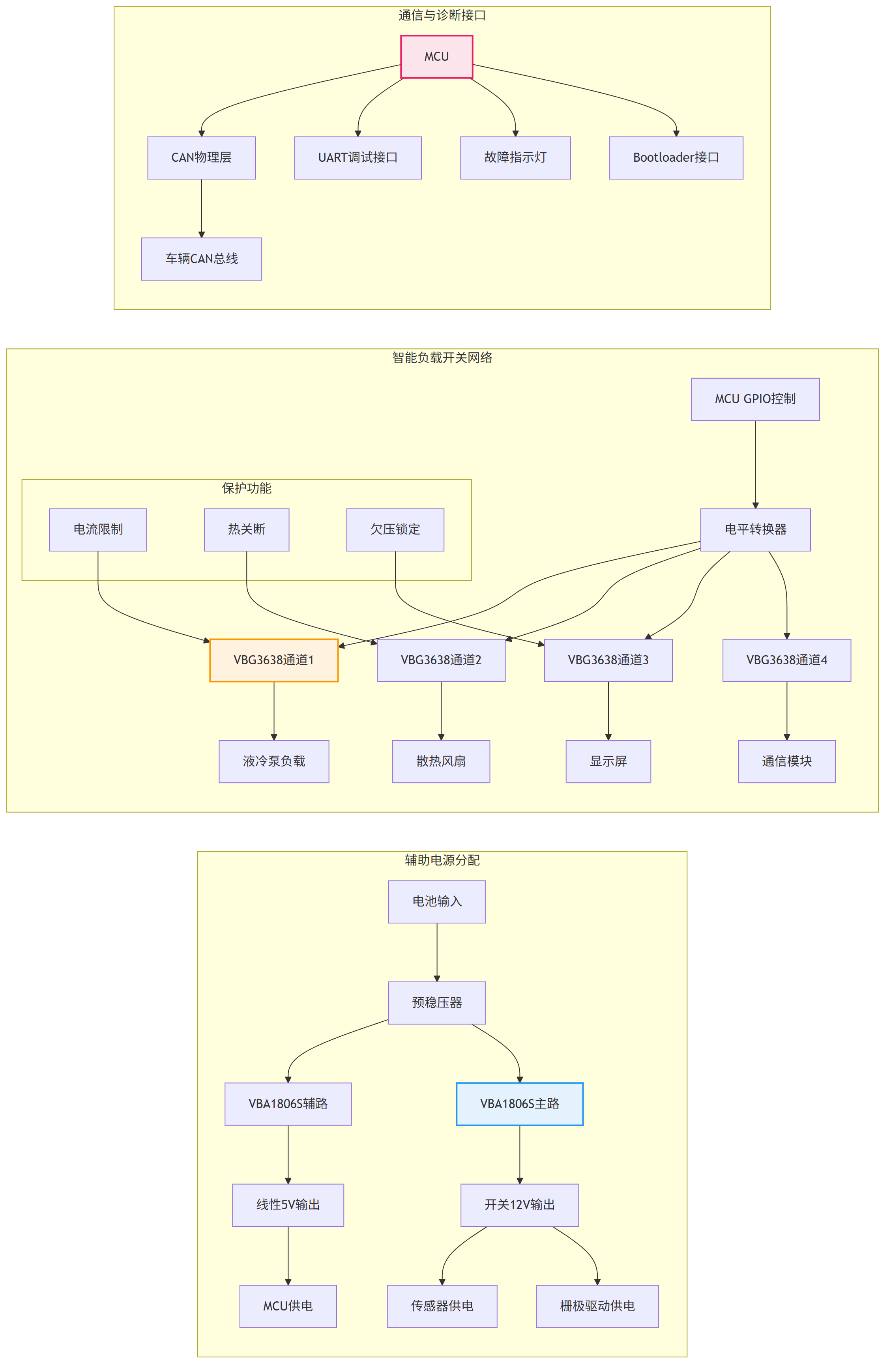

3. 辅助电源与负载管理MOSFET:系统稳定性的硬件基石
关键器件是VBA1806S (80V/16A/SOP8) 与 VBQA2611 (-60V/-50A/DFN8),它们实现了高低侧智能控制与保护。VBA1806S用于DC-DC预降压、泵电路或小功率负载开关,其80V耐压覆盖了电池端的浪涌,5mΩ的低内阻确保了低损耗。VBQA2611作为大电流P沟道MOSFET,非常适合用于电池主回路的高边智能开关,实现软启、防反接与紧急下电控制,其11mΩ的Rds(on)和50A电流能力将通路压降与损耗降至极低。
PCB布局优化方面,VBA1806S的SOP8封装节省空间,便于靠近负载布置;而VBQA2611的DFN8(5x6)封装具有极低的寄生电感和优异的热性能(通过底部散热焊盘),可直接将电源路径阻抗降至毫欧级别,是实现高边驱动紧凑化、高效率的关键。

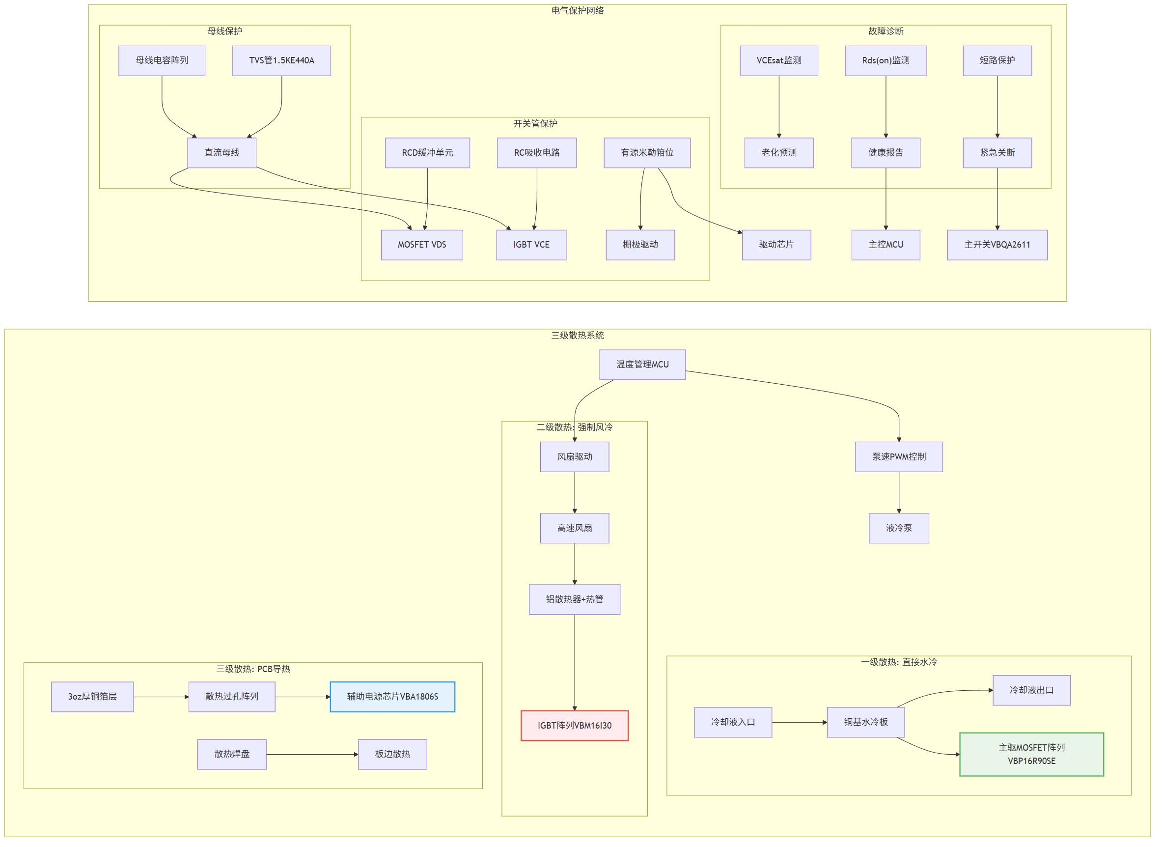

1. 多层级热管理架构
我们设计了一个三级散热系统。一级主动散热针对VBP16R90SE这类主驱MOSFET,采用铜基板直接水冷或强制风冷的方式,目标是将峰值结温控制在150℃安全线以下。二级强化散热面向VBM16I30 IGBT,通过高性能铝散热器与导热绝缘垫片紧密贴合,目标温升低于70℃。三级PCB散热则用于VBA1806S等辅助电源芯片,依靠多层板内铜箔及散热过孔将热量导至主板,目标温升小于40℃。
wKgZPGnm0BKAZnYCAAF2UHT8JIQ425.png图2: 高端电动摩托车控制器方案功率器件型号推荐VBM16I30与VBP16R90SE与VBQA2611与VBA1806S与VBL1632与产品应用拓扑图_02_inverter
具体实施方法包括:将主驱MOSFET安装在直接水冷散热器的铜平面上,确保接触面平整度与压力;为IGBT配备带热管的鳍片散热器,并与驱动信号隔离;在功率路径上使用3oz以上厚铜箔,并在功率器件焊盘下方设计密集散热过孔阵列(孔径0.3mm,间距0.8mm)连接至内部接地层或散热层。
2. 电磁兼容性与低感布局
对于高频开关噪声抑制,在直流母线输入端部署CLC滤波器(如100μF电解电容并联1μF薄膜电容,配合铁氧体磁珠);每个桥臂的上下管VDS连接点必须就近放置退耦陶瓷电容(如100nF/630V)。整体布局应遵循“功率回路最小化”原则,将主功率环路(母线电容-上管-电机相线-下管-母线电容地)的面积控制在1cm²以内。
针对大电流产生的磁场干扰,对策包括:三相输出线采用紧密平行走线或同轴结构,利用磁场抵消;电流采样电阻的Kelvin连接走线必须精细处理;控制器金属外壳提供多点接地屏蔽,接地点间距小于干扰频率波长的1/20。
3. 可靠性增强设计
电气应力保护通过网络化设计来实现。直流母线采用TVS管(如1.5KE440A)并联RC缓冲吸收高压尖峰。每个MOSFET/IGBT的栅极采用精准的电阻分压与稳压管箝位(如±18V),防止VGS过冲。电机相线对机壳并联Y电容以抑制共模EMI。
故障诊断与保护机制涵盖多个方面:三相电流采用隔离采样配合高速比较器实现逐周期过流保护(OCP),响应时间小于1微秒;多点NTC热敏电阻实时监测散热器与PCB关键点温度;通过监测VCEsat或Rds(on)的实时压降进行负载短路与开路诊断;VBQA2611作为主开关可实现硬件的二级紧急断电保护。
