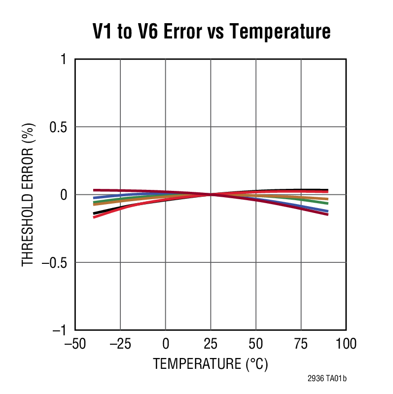

  • 保证门限准确度:±1% (最大值)

  • 快速比较器响应时间:7.5μs
  • 每个通道具有 256 种可编程门限

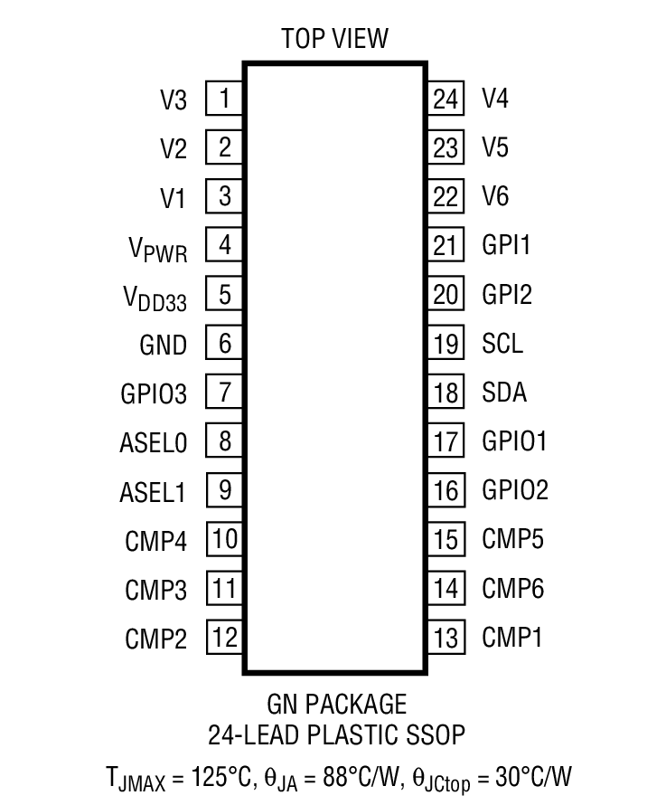

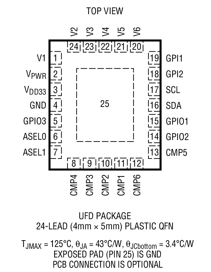

LTC®2936 是一款 EEPROM 可配置电压监控器,其能够同时监视多达 6 个电源电压输入。每个电压检测器提供了 I2C 可编程过压 / 欠压门限 (不同的范围和增量) 和一个专用的比较器输出。
两个通用输入 (GPI) 可配置为可编程手动复位 (MR)、UV 停用 (UVDIS)、裕度调节 (MARG)、写保护 (WP ) 或辅助比较器 (AUXC) 输入。三个通用引脚 (GPIO) 可针对输入或输出操作进行配置。当被配置为输入时,一个 GPIO 引脚可配合至被配置为输出的任何其他 GPIO。另外,GPIO 引脚也可配置为 ALERT 或故障输出。可通过配置使故障具有可编程的 “释放延迟” 时间。输出类型和极性也是可以配置的。
