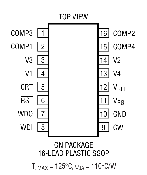

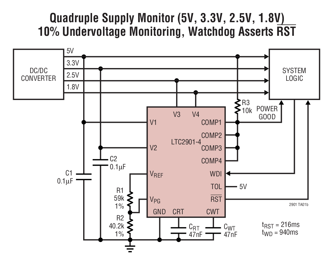

LTC®2901 是一款用于具有多达 4 个电源电压之系统的可设置电源监视器。可采用一个连接至设置引脚的外部电阻分压器,在 16 种预设或可调电压监视器组合中选择其一。预设电压门限在整个温度范围内的误差不超过 ±1.5%。全部4个电压比较器输出均被连接至分离的引脚,以对各电源进行监视。
复位和看门狗延迟时间可采用一个外部电容器来进行调节。严格的电压门限准确度要求和干扰免疫力确保了可靠的复位操作,且无误触发之忧。对于低至 1V 的 VCCRST  输出保证能够处于正确的状态。LTC2901-1 /LTC2901-3 具有一个漏极开路 RST 输出,而 LTC2901-2/LTC2901-4 则具有一个推挽式 RST 输出。
43uA 的电源电流使得 LTC2901 成为对功耗敏感系统的理想选择,而且,它还可以通过配置来对 4 个以下的输入进行监控。这些器件采用 16 引脚窄体 SSOP 封装。
