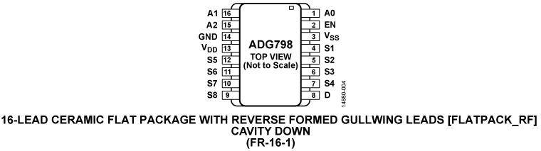

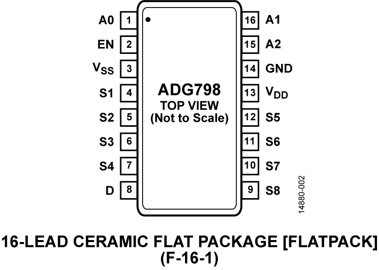

这种多路复用器采用16引脚陶瓷扁平封装(FLATPACK)和带反向形成的翼形引脚的16引脚陶瓷扁平封装(FLATPACK_RF)。两种封装的工作温度范围为−55°C至+210°C,它们均针对极端温度下的稳定性而设计,在最大额定温度下可连续工作1000小时。
