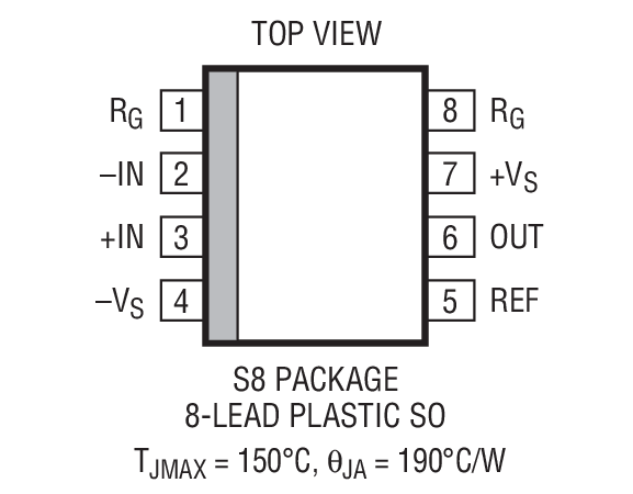

LT®1789-1/LT1789-10 是微功率、精准仪表放大器,专为 2.2V 至 36V 的单工作电源而优化。静态电流为 95μA (最大值),输入共模至地电位,且输出摆幅在地电位的 110mV 之内。增益采用单个外部电阻器来设定,LT1789-1 的增益范围为 1 至 1000,而 LT1789-10 的增益范围为 10 至 1000。
LT1789-1 的高准确度 (40ppm 的最大非线性和 0.25% 的最大增益误差) 是其他微功率仪表放大器所无法比拟的。当需要一个 10 倍或更高倍数的放大时,LT1789-10 可最大限度地扩展输入共模范围和动态输出范围,从而提供了其他仪表放大器无法完成的精准信号处理。对 LT1789-1/LT1789-10 采用了激光修整,旨在实现非常低的输入失调电压、低输入失调电压漂移、高 CMRR 和高 PSRR。输出能够在任何增益配置中处理高达 400pF (LT1789-1)、1000pF (LT1789-10) 的容性负载,同时对输入提供了高达 10kV (人体模型) 的 ESD 防护。
LT1789-1/LT1789-10 采用 8 引脚 SO 封装,与分立式多运算放大器和电阻器设计方案相比,所需的 PC 板面积显著减少。

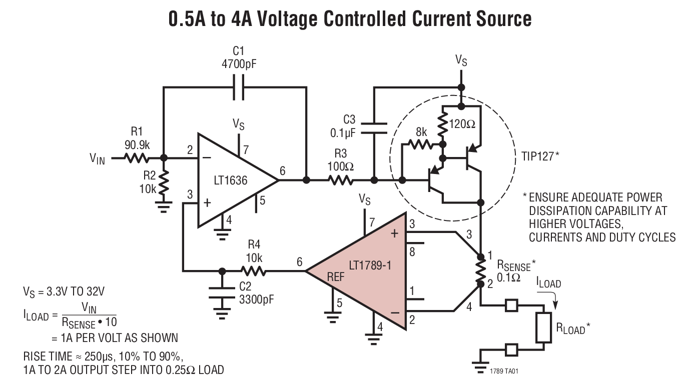

  • 便携式仪表
  • 桥式放大器
  • 应变仪放大器
  • 热电偶放大器
  • 差分至单端转换器
  • 医疗仪表
