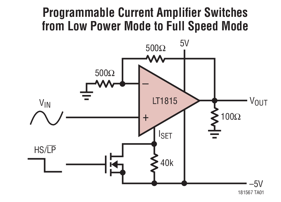

  • 可编程电流选项

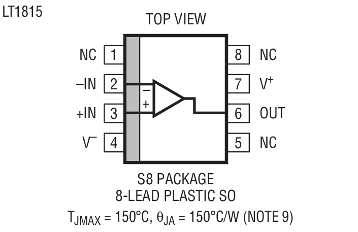

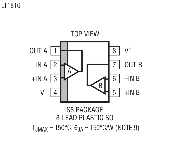

  • 节省空间的 MSOP 和 SSOP 封装

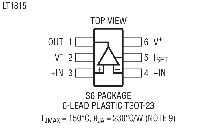

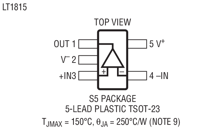

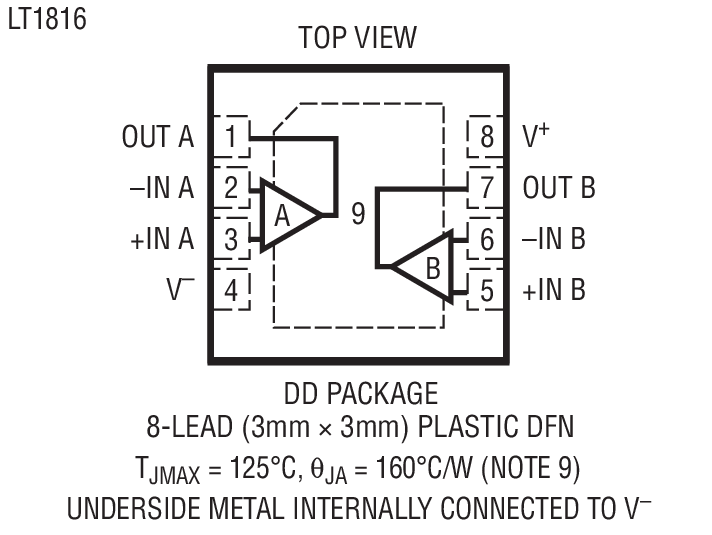

  • 扁平 (高度仅 1mm) SOT-23 (ThinSOT) 封装和无引线 DFN 封装
产品详情

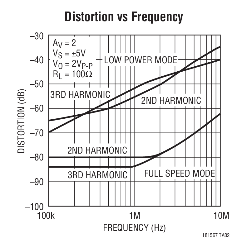

LT®1815/LT1816/LT1817 是低功率、高速度、非常高转换速率的运算放大器,具有卓越的 DC 性能。相对具有相似电源电流的其他器件,LT1815/LT1816/LT1817 具有更高的带宽和转换速率、低得多的输入失调电压、以及较低的噪声和失真。通过在减低的电源电流和速度条件下运作,一种可编程电流选项 (LT1815 和 LT1816A) 提供了节能效果和灵活性。其电路拓扑结构是一个电压反馈放大器,并拥有电流反馈放大器的转换特性。
输出采用 ±5V 电源将一个 100Ω 负载驱动至 ±3.8V。当采用单 5V 电源时,输出摆幅从 1V 至 4V (把一个 100Ω 负载连接至 2.5V 的情况下)。当采用一个 5MHz、2VP-P 输出以数值为 -1 的增益来驱动一个 100Ω 负载时,谐波失真为 -70dB。
