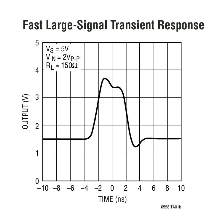

  • –3dB 小信号带宽:550MHz
  • –3dB 2VP-P 大信号带宽:400MHz
  • 转换速率:2200V/μs

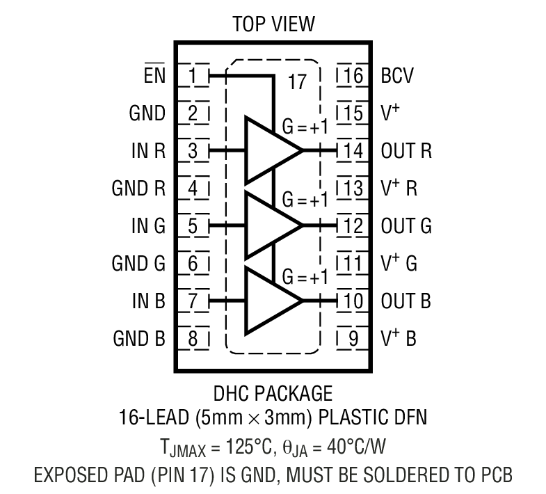

  • 采用 16 引脚 SSOP 封装和 5mm x 3mm DFN 封装
产品详情

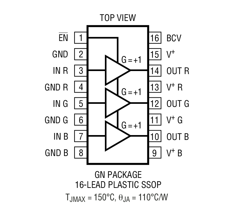

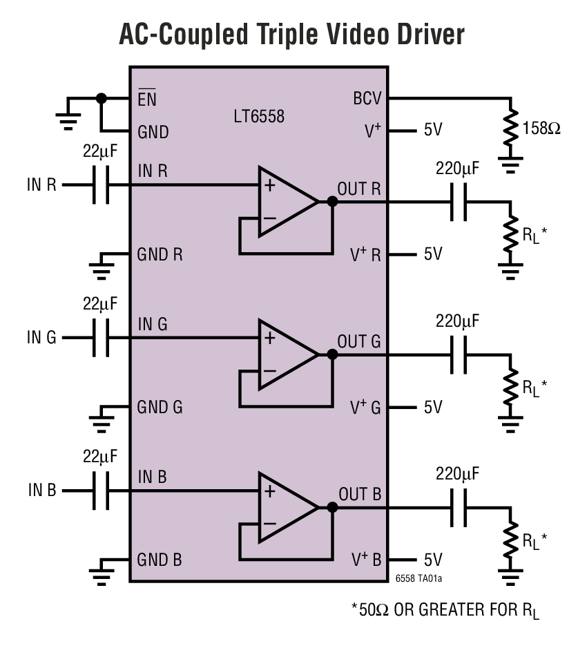

LT®6558 是一款高速三路视频放大器,具有一个在内部固定数值为 1 的增益和一个可编程的 DC 输入偏置电压。该放大器具有一个 400MHz 2VP-P 信号带宽、2200V/μs 转换速率和一种把重输出负载驱动至电源的 0.8V 之独特能力,从而使 LT6558 非常适合单 5V 电源、宽带视频应用。只需用一个电阻器就能把所有三个放大器的输入设置为一个公共电压电平,从而简化和降低了在 AC 耦合应用中增设外部电路的需要。如果没有该设置电阻器,则输入偏置电路变至闲置状态,因而允许使用一个外部箝位电路或直接耦合输入。
LT6558 具有用于每个放大器的单独电源和接地引脚,以改善通道分离和简化电源旁路。LT6558 可在许多需要一个低电压、单电源的高速应用中提供不打任何折扣的性能。
LT6558 采用 16 引脚 SSOP 封装和 5mm x 3mm DFN 封装。
