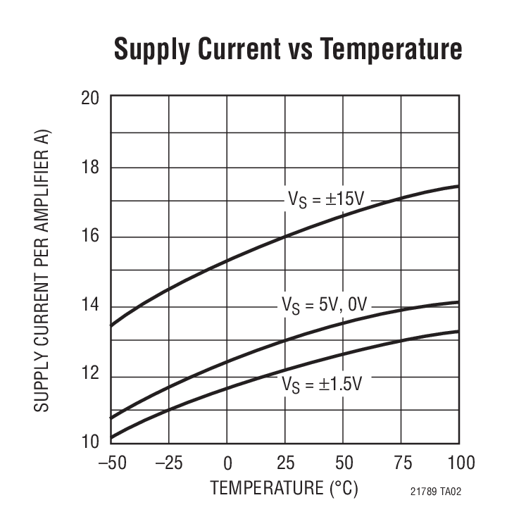

  • 每个放大器的电源电流:17μA (最大值)

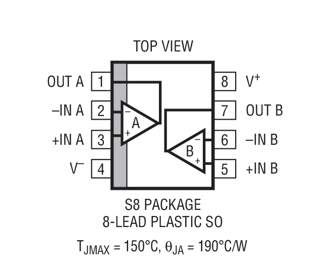

产品详情
LT®2178 是一款微功率、双通道运算放大器,采用表面贴装型标准 8 引脚配置。LT2179是一款采用表面贴装型 14 引脚封装的微功率、四通道运算放大器。这两款器件均专为单 5V 工作电源而优化。另外,还提供了采用 ±15V 电源时的规格指标。
极低的电源电流与真正的精准规格组合在一起:失调电压为 30μV,失调电流为 50pA。这两款器件的失调参数均具有低温度漂移。1.5pAP-P 的电流噪声和皮安 (pA) 级的失调电流允许采用 MΩ 级的源电阻器,而不会引起严重的误差。考虑到低电源电流,0.9μVP-P 的电压噪声已经是非常之低。
LT2178/LT2179 可以采用单工作电源 (低至单节锂电池或两节 NiCd 电池)。输入范围延展至地电位以下。全 NPN 输出级可在吸收电流的同时摆动至地电位的几毫伏之内。无需使用消耗功率的下拉电阻器。
对于可接受高三倍电源电流的表面贴装应用,推荐使用微功率单通道 LT1077、双通道 LT2078 和四通道 LT2079。LT1077/LT2078/LT2079 具有高得多带宽、转换速率、较低的电压噪声和较好的输出驱动能力。对于那些需要采用 DIP 封装的应用,请查阅 LT1178/LT1179 的相关资料。

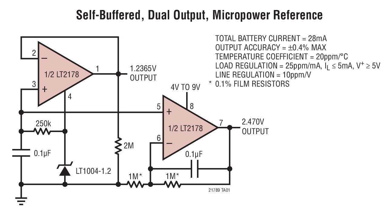

应用
  • 电池或太阳能供电型系统
    • 便携式仪表
    • 远程检测放大器
    • 卫星电路
  • 微功率采样及保持
  • 热电偶放大器
  • 微功率滤波器
