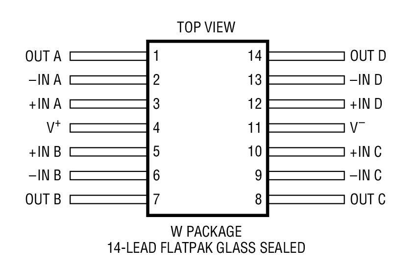

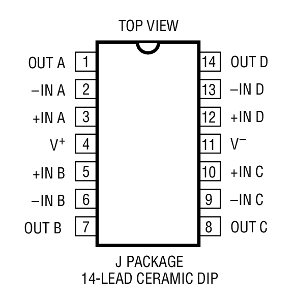

  • 采用陶瓷组件式封装 (CERPAC) 和陶瓷 DIP 封装

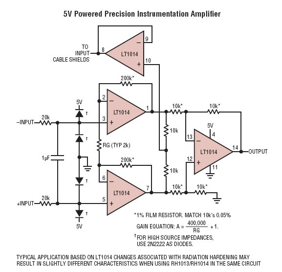

  • 精密仪表放大器
  • 应变仪信号调理器
  • 热电偶放大器
  • 4mA-20mA 电流回路发送器
  • 多限制门限检测
  • 有源滤波器
  • 多增益部件
