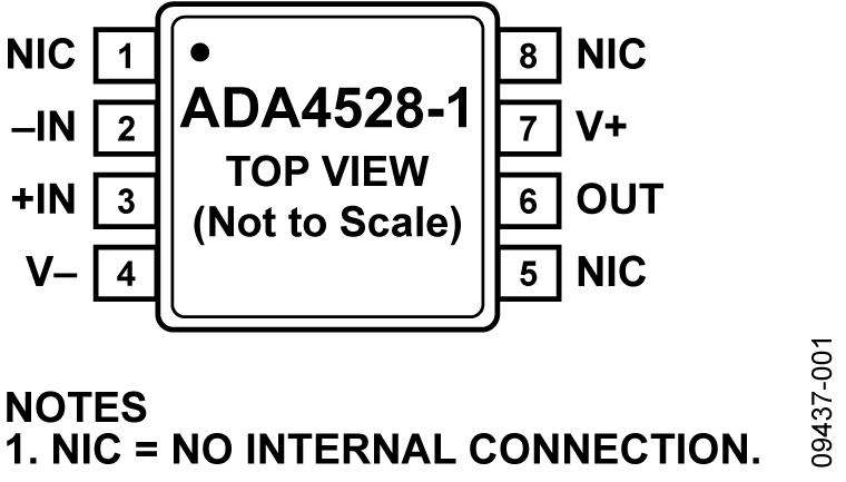

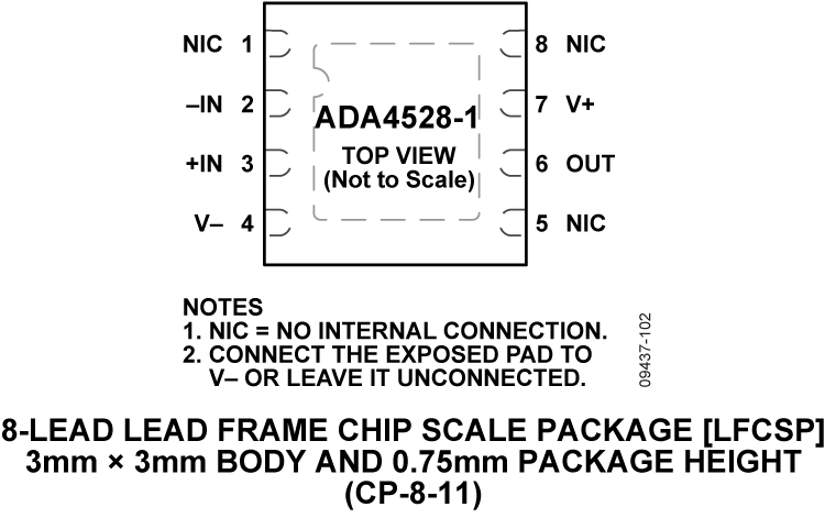

产品详情
ADA4528-1/ADA4528-2均为超低噪声、零漂移运算放大器,具有轨到轨输入和输出摆幅。失调电压为2.5 µV,失调电压漂移为0.015 μV/°C,噪声为97 µV p-p(0.1 Hz至10 Hz,AV = +100),因而ADA4528-1/ADA4528-2非常适合不容许存在误差源的应用。
ADA4528-1/ADA4528-2具有2.2 V至5.5 V的宽工作电源电压范围、高增益、出色的CMRR和PSRR特性,是要求低电平信号精密放大应用的理想之选,如位置和压力传感器、应变计、医疗仪器等。
ADA4528-1/ADA4528-2的额定温度范围为−40°C至+125°C扩展工业温度范围。ADA4528-1提供8引脚MSOP和8引脚LFCSP两种封装。ADA4528-2采用8引脚MSOP封装。
