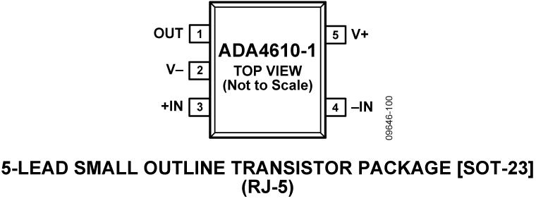

ADA4610-1采用8引脚SOIC_N封装。 ADA4610-2采用8引脚SOIC_N、8引脚MSOP和8引脚LFCSP_VD三种封装。 ADA4610-采用14引脚SOIC_N和16引脚LFCSP_WQ两种封装。
