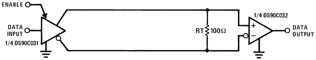

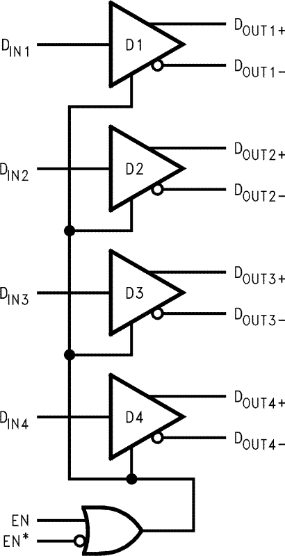

DS90C031B是一款四通道CMOS差分线路驱动器,专为需要超低功耗和高数据速率的应用而设计。该器件支持超过155.5 Mbps(77.7 MHz)的数据速率,并采用低压差分信号(LVDS)技术。
DS90C031B接受TTL /CMOS输入电平并将其转换为低电压(350 mV)差分输出信号。此外,驱动程序还支持TRI-STATE功能,可用于禁用输出级,禁用负载电流,从而将器件降至典型值为11 mW的超低空闲功耗状态。
In此外,DS90C031B还提供断电高阻抗LVDS输出。当V CC 不存在时,此功能可确保LVDS总线上的负载效应最小。
DS90C031B和配套线路接收器(DS90C032B)为高功率伪提供了新的替代方案用于高速点对点接口应用的ECL设备。
