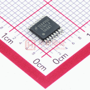

型号:DS90LV048ATMTCX/NOPB 封装:TSSOP16_5X4.4MM
品牌:TI 描述:接口(驱动器/接收器/收发器) 0/4 Receiver LVDS TSSOP16_5X4.4MM
