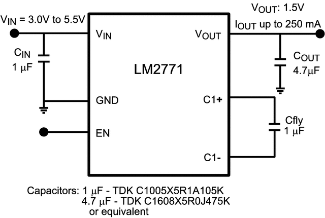

LM2771是一款开关电容降压稳压器,可在不使用电感的情况下产生1.5V输出。它能够提供高达250mA的负载。 LM2771的输入电压范围为2.7V至5.5V,仅需3个低成本陶瓷电容。

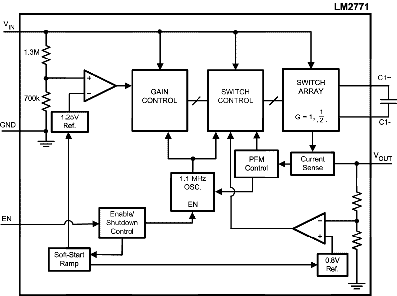

LM2771采用稳压0.5倍电荷泵,功率转换效率几乎是LDO的两倍。预调节的1.1MHz固定频率开关可在输入和输出上产生非常低的纹波和噪声。当输出电流较低(典型值<30mA)时,器件会自动切换到低纹波PFM调节模式,以在整个负载范围内保持高效率。输入电压低于3.5V(典型值)时,电荷泵进入通过模式,效率与LDO类似。
特性
  • 低噪声固定频率操作
  • 1.5V输出电压
  • 锂离子电池(3.6 V)至1.5V,效率为81%

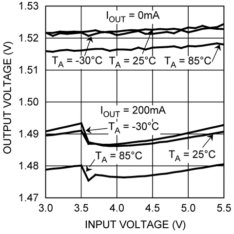

  • 1.7%输出电压精度
  • 极低输出纹波:8mV @ 250mA
  • 输出电流高达250mA
  • 2.7V至5.5V输入范围
  • 关断从V IN断开负载
  • 1.1MHz开关频率
  • 无电感器......小尺寸解决方案
  • 电流限制和热保护
  • WSON-10封装(3mm×3mm×0.8mm)

方框图 (3)
