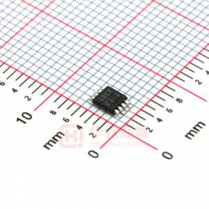

LM5021离线式脉宽调制(PWM)控制器包含有实现采用电流模式控制的高效离线式单端反激/正激电源转换器所需的所有特性.LM5021包含超低(25μA)启动电流特性,可最大程度降低高压启动网络中的功耗。跳周期模式可降低轻负载条件下的功耗,从而实现节能应用(ENERGYSTAR®) ,CECP等)。附加特性包括欠压锁定,逐周期电流限制,断续模式过载保护,斜率补偿,软启动和振荡器同步功能。这款高性能8引脚IC的总传播延迟不到100ns,并且能够通过单个电阻设定1MHz的振荡器。
