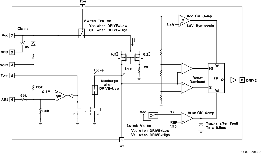

UCC1889控制器经过优化,可用作离线,低功耗,低电压,稳压偏置电源。该器件中使用的独特电路拓扑结构可视为两个级联反激式转换器,每个级联均以非连续模式工作,均由单个外部电源开关驱动。这种方法的显着优点是能够在没有变压器和低内部损耗的情况下实现400V至12V的电压转换比。
UCC1889采用的控制算法是强制开关导通时间相反与输入线电压成比例,而关断时间与输出电压成反比。此操作由内部反馈回路和参考自动控制。级联配置允许在开关占空比大于10%的情况下实现400V至12V的电压转换。这种拓扑结构还提供固有的短路保护,因为当输出电压降至零时,关断时间接近无穷大。
输出电压可轻松设置为12V或18V。此外,它可以编程为其他输出电压低于18V,只需一些额外的组件。使用此拓扑可以实现隔离版本,如Unitrode应用说明U-149中所述。

方框图 (1)
