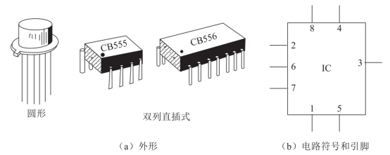

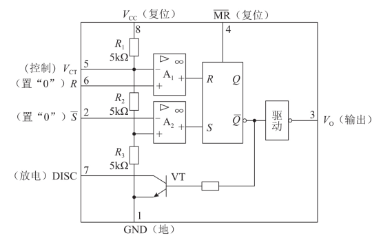

一、555内部长什么样?
555时基集成电路虽然功能多样,但内部结构并不复杂。它主要由以下几个部分构成:
三个5kΩ电阻 :串联组成分压网络,为内部的两个电压比较器提供基准电压。
两个电压比较器(A1和A2) :一个负责检测高电平,一个负责检测低电平。
一个RS触发器 :根据比较器的输出,决定最终输出状态。
一个放电管(VT) :受RS触发器控制,用于外接电容的充放电路径。
一个输出驱动级 :将RS触发器的状态放大后输出。
这些电路集成在一颗小小的芯片里,配上几个外接电阻和电容,就能实现多种工作模式。
(时基集成电路)
二、它怎么工作的?
555的工作逻辑,可以用一张真值表来概括。它有三个关键输入端: 置1端(S,引脚2)置0端(R,引脚6)复位端(MR,引脚4)
复位端为0时,无论其他输入如何,输出为0,放电管导通。
当复位端为1时:
如果置1端电压 ≤ 1/3 Vcc置0端电压 ≤ 2/3 Vcc :输出为1,放电管截止。
如果置1端电压 ≥ 1/3 Vcc置0端电压 ≥ 2/3 Vcc :输出为0,放电管导通。
如果置1端 ≤ 1/3 Vcc置0端 ≥ 2/3 Vcc :这种状态是禁止的,不允许出现。
简单记:置1端拉低,输出变高;置0端拉高,输出变低。复位端优先,一复位就清零。
这个规则,是理解所有555应用的基础。

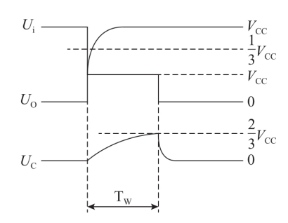

1. 单稳态模式——只稳定在一个状态,触发一下,定时开始
在单稳态模式下,555有一个稳定状态(输出为0)和一个临时状态(输出为1)。
常态 :输出为0,内部放电管导通,外接电容上没有电压。
触发 :给引脚2一个负脉冲(电压降到1/3 Vcc以下),电路立刻翻转,输出变为1,放电管截止。电源开始通过电阻R给电容C充电。
定时 :电容电压慢慢上升,当达到2/3 Vcc时,电路自动翻回稳态,输出变回0,放电管导通,电容迅速放电。
脉宽 :输出高电平的持续时间≈ 1.1 × R × C。改变电阻或电容,就能改变定时长度。
这个模式常用于按键延时关灯、触摸开关、脉冲展宽等场景。

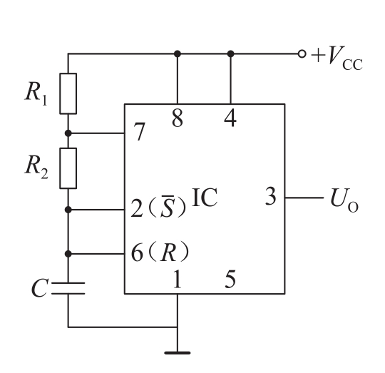

2. 无稳态模式(多谐振荡器)——一直在两个状态之间来回跳
无稳态模式没有稳定状态,它会自己振荡,输出连续的方波。
把引脚2和引脚6连在一起,加上两个电阻(R1、R2)和一个电容C,就组成了一个振荡器。
充电过程 :刚通电时,输出为高,放电管截止。电源通过R1和R2给C充电。电容电压从0开始上升。
翻转 :当电容电压升到2/3 Vcc时,输出翻转为低,放电管导通。电容通过R2放电。
反向翻转 :电容电压降到1/3 Vcc时,输出又翻转为高,放电管截止,再次充电……如此循环,永不停止。
输出波形 :方波。频率和占空比由R1、R2、C决定。
这个模式就是信号发生器、时钟脉冲源、蜂鸣器驱动的核心。

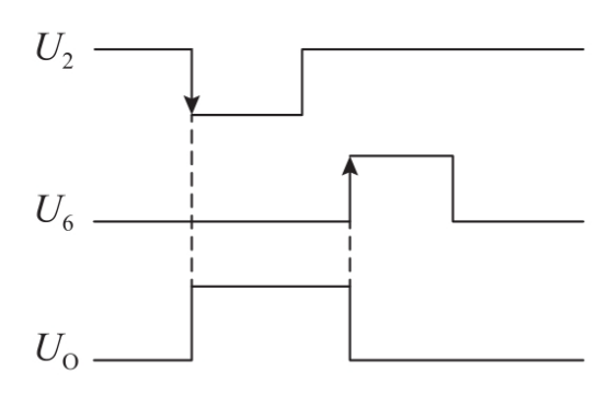

3. 双稳态模式——像开关一样,按一下变一下
双稳态模式有两个稳定状态:输出高,或者输出低。它需要两个触发信号来切换。
引脚2(置1端)接一个负脉冲触发电路,引脚6(置0端)接一个正脉冲触发电路。
给引脚2一个负脉冲 → 输出变为1(置位)。
给引脚6一个正脉冲 → 输出变为0(复位)。
两个状态都很稳定,直到收到新的触发信号才会改变。
这个模式就是一个 RS触发器 ,可以用来做按键开关、电子开关、状态记忆等。
(双稳态触发器)
(双稳态触发器电压波形)

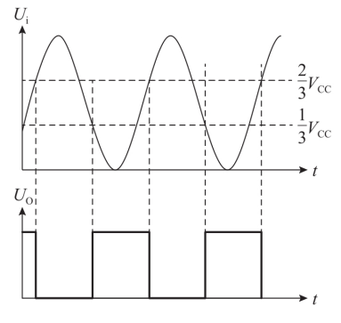

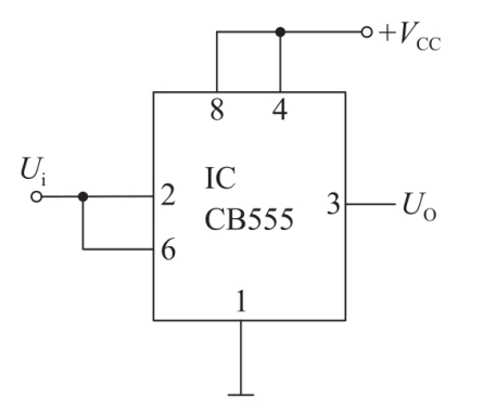

4. 施密特触发器模式——把“歪歪扭扭”的信号“捋直”
把引脚2和引脚6短接在一起作为输入端,就构成了施密特触发器。
输入信号从0开始上升,当超过2/3 Vcc时,输出翻转为0。
输入信号从高处下降,当低于1/3 Vcc时,输出翻转为1。
输入在1/3到2/3之间变化时,输出保持不变。
这个特性叫做 滞回 。它的作用是:把一个缓慢变化、带有噪声的模拟信号,整形成一个边沿陡峭、干净的数字信号。比如正弦波变方波、按键消抖、波形整形等,都离不开它。
(施密特触发器)
(施密特触发器电压波形)

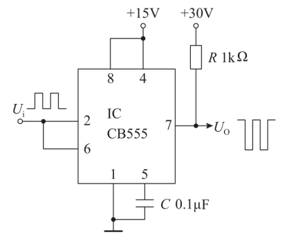

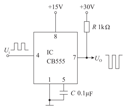

1. 反相电平转换电路
把引脚7(放电端)作为输出,加上上拉电阻。输出信号与输入相位相反,但幅度可以翻倍(比如输入5V方波,输出10V方波)。
(反相电平转换电路)

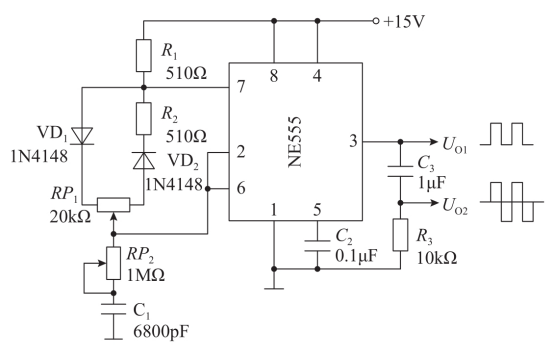

3. 可调脉冲信号发生器
把555接成无稳态模式,加上两个电位器(RP1、RP2)。可以输出100Hz~10kHz的方波,占空比可在5%~95%之间连续调节。这个电路非常适合做信号源、电机调速、LED调光等。
(由555时基集成电路构成的可调脉冲信号发生器)
