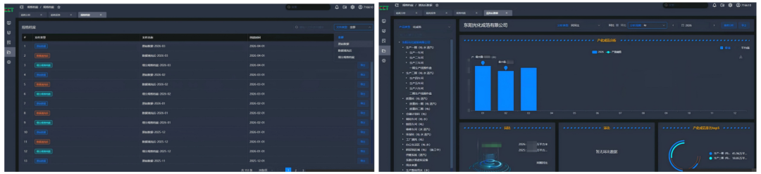

为此,客户需要以批次为主线,将电、气、水等所有介质的消耗,按起止时刻同步归集到每个批次,实现真正的全能源批次级追溯。CET中电技术基于批次生产模型,构建批次级多能源能效分析平台,将电、天然气、压缩空气、氮气、循环水等全部纳入批次级统计,配合数据清洗与智能分摊算法,形成完整闭环。
01

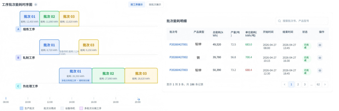

多工序批次生产模型时间轴对齐,精准归集
记录每个批次经过各工序的起止时刻
关联该时段内所有能源介质的累计消耗;
预置多种能耗分摊算法(按时长、按产量、按比例等)处理多批次共用工序的情况。
02
工序级能耗拆解电、气、水各自可视
按冷轧、退火、精整等工序,分介质展示能耗
支持按批次号、产品型号、工序、能源类型动态筛选;
可视化呈现各工序的电力单耗、天然气单耗、循环水单耗、压缩空气单耗的变化趋势

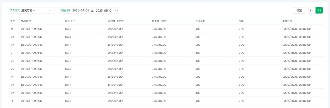

数据清洗 + 异常识别剔除干扰,提升可信度
基于时间序列剔除无效时段数据(如设备启停、故障、待机);
根据工艺参数阈值(温度、压力、车速等)过滤异常值;
批量清洗后,按单位产品综合能耗单位产品用电量排序,直观展示最优批次;
清洗结果可导出,并标注每条清洗条件,确保可追溯。

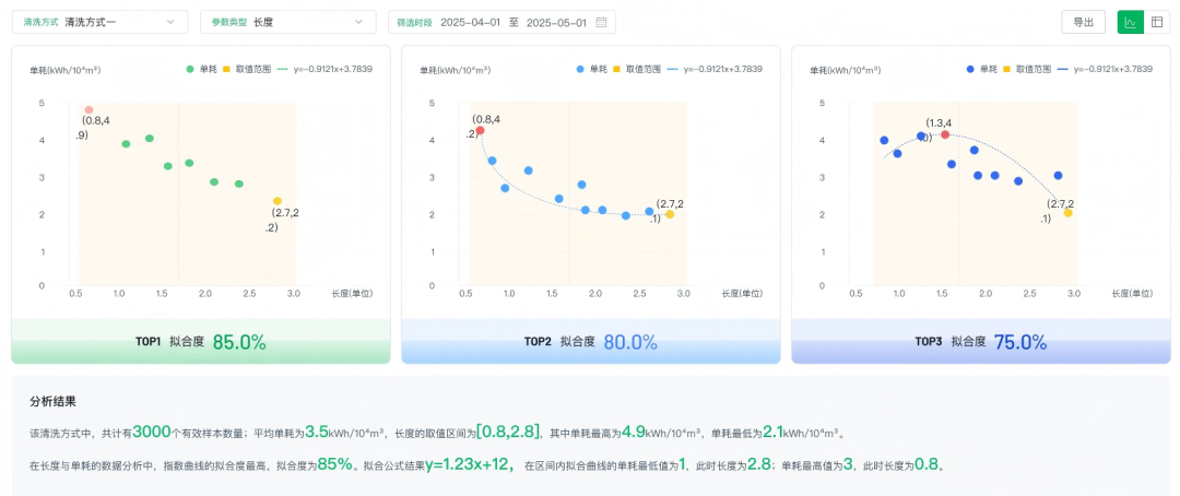

能效建模与参数拟合找到每个介质的最优区间
利用清洗后的有效样本,对不同生产参数(车速、宽度、工作电压、炉温等)与各介质单耗进行数据拟合;
输出拟合曲线,分析每种参数对电、气、水能效的敏感度;
锁定能效最优的参数组合,指导工艺调整。

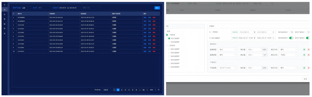

数据集成与异常告警在线台账,超标即报
集成厂区MES、ERP等系统,获取批次起止时间、原材料消耗、质量、产量、人员等数据,实现在线台账;
支持设置各介质的单耗对标值(标准值、历史最优值),实际值超标自动告警,并显示超标比例;
按生产时长统计各介质的总能耗、产量、单耗,支持同比/环比分析。

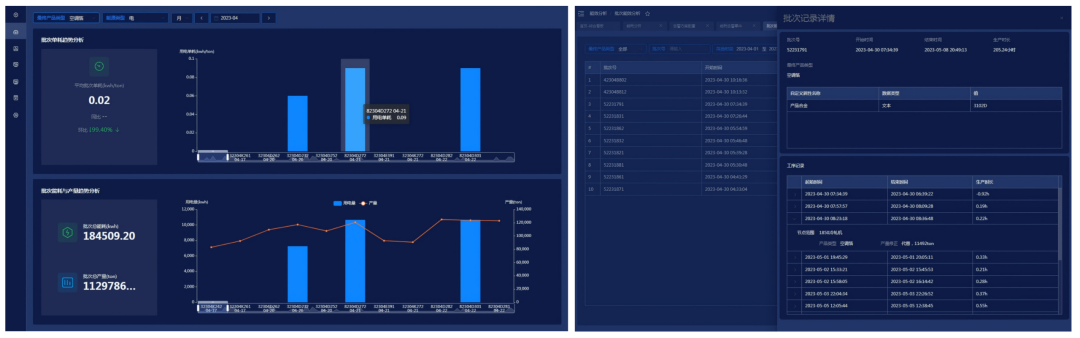

乳源东阳光精箔厂
厂区主要包括光箔一/二/三期和动力车间。其中,光箔一期设有熔铸、热轧、冷轧、精整等车间;光箔二期和三期则涵盖铸轧、冷轧、精整等车间。动力车间由天然气站、3套循环水冷却系统、2套废水处理设备和5台空压机构成,为全厂提供电、天然气、压缩空气、水、氮气等多种能源介质。
CET中电技术基于客户实际需求,在部署的能源系统中深度集成了批次级能耗分析与生产优化功能。系统支持按重点用能设备所在工序、生产产品类型,灵活筛选每周每月工序生产单耗;在产品维度上,可针对重点用能设备生产的每类产品,独立分析其单耗差异及变化趋势;在时间维度上,则可对重点用能设备的平均工序单耗、时段总能耗、总产量进行统计,并支持同比、环比分析。
由此,乳源东阳光精箔厂的能源管理实现了从“电为主”到“电+气+水”的全面追溯,真正做到了每一种介质都有据可查、每一道工序都能精准对标。

厂区拥有多条化成箔产线的生产数据,覆盖所有机台及产品规格数据字段齐全、核心信息完整,具备数据基础良好,但存在生产异常(温度、分卷异常为主),数据质量参差不齐
CET中电技术为其部署批次能耗分析与生产优化系统,重点实现数据清洗与细分规格档案建设:支持手动增删改清洗条件并标注说明;清洗后按“单位产品用电量”升序排列;对样本量>100的细分规格自动创建档案,显示车速、有效宽度、长度、工作电压及单位产品用电量范围。最终解决了异常数据干扰分析、缺乏能效基准、参数优化无抓手等问题,让每种产品都有了科学的能效“身份证”。
