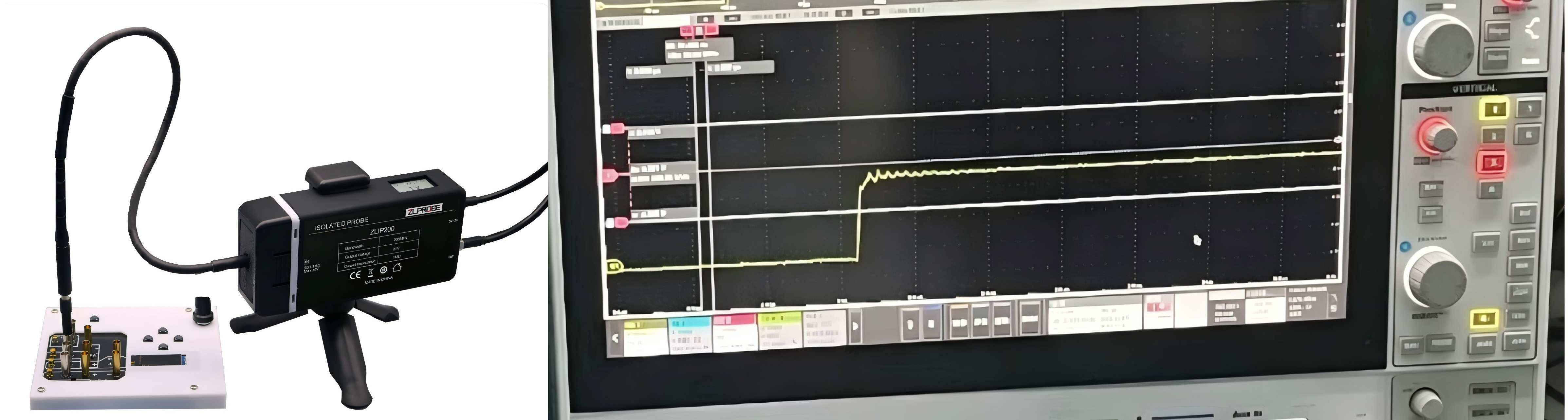

从上图结果能够清晰看出,改用‌ZL隔离探头‌测量后,开关过程中VGS波形的震荡得到了明显抑制,震荡幅度始终控制在器件栅极的耐压范围内,同时波形也变得干净清晰。
可见如果始终纠结高压差分探头测出的结果,只会被错误波形误导,平白耗费时间精力,

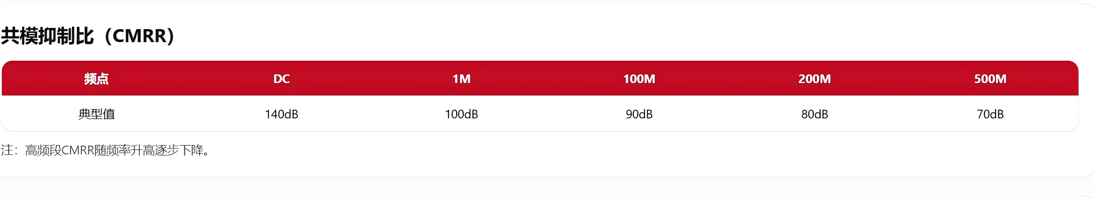

1、共模抑制比(CMRR)是衡量探头抗共模信号干扰能力的指标,单位为dB,数值越小抑制能力越强。高压差分探头的CMRR会随信号频率升高急剧下降,典型产品在1MHz时CMRR为-50dB,1GHz时降至-20dB,难以适配SiC、GaN器件高速开关带来的快速共模电压跳变场景;而隔离探头在宽频率范围内CMRR表现优异,1MHz时达-140dB,500MHz时仍保持-70dB,可有效避免共模干扰引发的波形震荡。

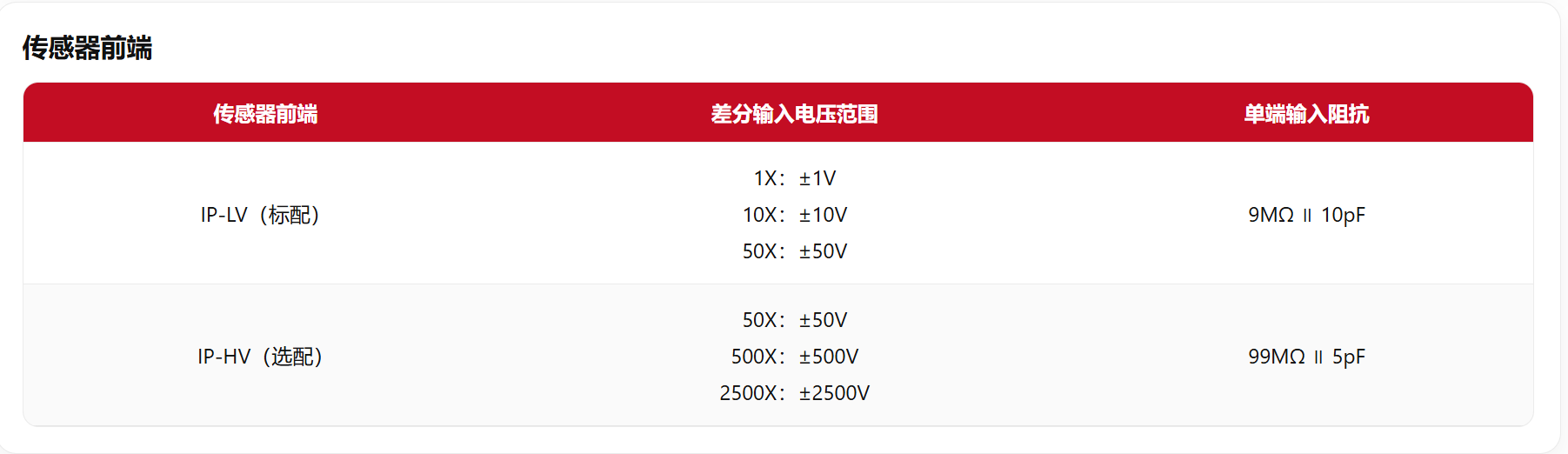

2、高压差分探头前端十几厘米的长接线,会因电感效应引入额外震荡,还会因天线效应接收干扰磁场导致测量错误;隔离探头则通过紧凑的前端连接件,大幅缩短接线长度、减小接线回路面积,从根源上规避了这些问题,保障测量结果准确。

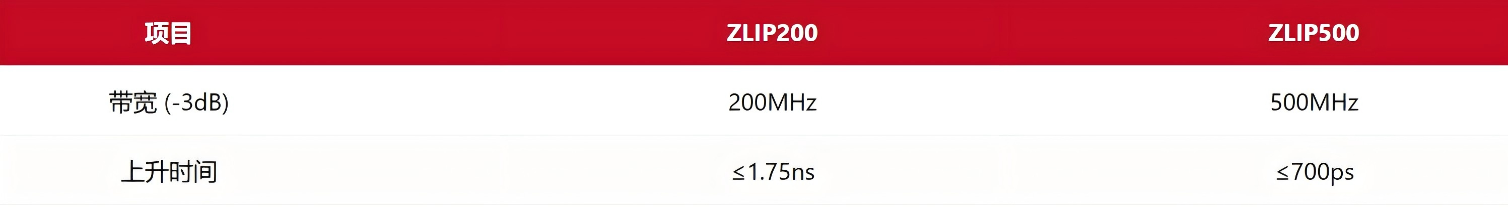

1、‌带宽满足要求‌:探头带宽必须≥被测信号频率的‌5倍‌,对应公式为:带宽 ≥ 5 × (0.35 / 信号上升时间)。SiC/GaN器件开关速度快,要求探头带宽至少200MHz以上,否则会导致波形失真、上升沿畸变。图片9.png
2、‌共模抑制比(CMRR)达标‌:双脉冲或半桥测试中,要求CMRR>120dB,高频(500M频段)下也需保证不低于80dB,否则会引入共模噪声,导致波形震荡粗钝。图片10.png
综上所述:测试半桥/全桥上管VGS信号‌优先选隔离探头‌‌核心优势‌:它能实现电气隔离,全带宽内共模抑制比可达120dB以上,高频段也能维持70dB+,可有效抑制SiC、GaN这类高速器件开关时产生的快速跳变共模电压,避免波形震荡;同时寄生电容通常在1pF以内、寄生电感极低,不会引入额外位移电流或电压振荡,能真实还原纳秒级开关速度器件的电压波形;还能在高干扰环境下保持测量精度,避免接地回路、高压泄漏风险。
