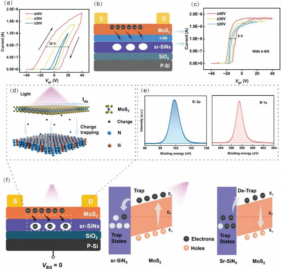

器件电学测试呈现典型 n 型半导体特性,栅压扫描出现明显电流滞后窗口。通过插入绝缘六方氮化硼对照实验,证实滞后效应来源于sr-SiNₓ的界面电荷陷阱。XPS 结果表明,sr-SiNₓ中硅元素占比高于标准氮化硅化学计量比,过量硅形成大量 Si-Si 键并引入深浅能级陷阱,具备优异的电荷捕获与非易失性存储能力。
(a)不同栅压下器件的转移特性曲线;(b)插入h-BN器件的示意图;(c)插入h-BN器件的转移特性曲线;(d)MoS₂/sr-SiNₓ 界面处的电荷捕获过程;(e)Si 2p核能级与N 1s 核能级的XPS光谱;(f)器件的工作机制,说明光照过程中的电子捕获和光关闭后的电子释放
器件核心工作机理为:光照下MoS₂产生光生载流子,电子通过缺陷辅助隧穿进入sr-SiNₓ陷阱态。光强低于阈值时,载流子主要占据浅能级陷阱,复合速度快,仅产生短时光电响应;光强超过阈值后,深能级陷阱被大量填充,载流子复合被显著抑制,沟道电导发生长时持久性变化。同时短波长光激发的载流子更易被界面陷阱捕获,表现出更强的突触易化与长时记忆效果

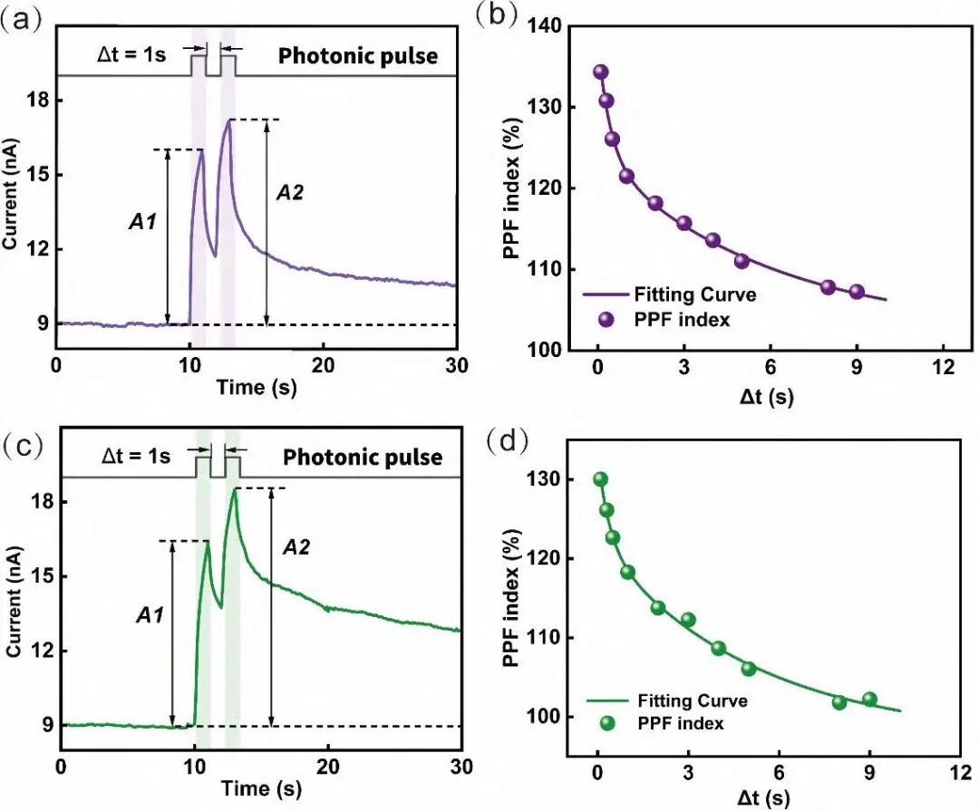

(a)由一对持续时间1 s、间隔1 s的365 nm 光脉冲诱发的EPSC;(b)两个365 nm脉冲之间PPF指数对Δt的依赖性;(c)由一对持续时间1 s、间隔1 s的530 nm光脉冲诱发的EPSC;(d)两个530 nm脉冲之间PPF指数对Δt的依赖性
配对脉冲易化(PPF)是生物短期突触可塑性的典型特征,也是视觉时空信息处理的核心基础。实验表明,365 nm 与 530 nm 光脉冲均可诱导器件产生显著PPF 效应;脉冲间隔在 0.1~9 s 范围内,PPF 指数随间隔增大呈规律性指数衰减,与生物突触变化趋势一致。
经双指数函数拟合得到快慢两类弛豫时间常数,分别对应浅能级陷阱快速弛豫、深能级陷阱慢速释放过程,时间常数量级差异与生物突触高度吻合。同一脉冲间隔下,365 nm 短波长光的 PPF 指数更高,说明光波长可有效调控突触动力学响应特性

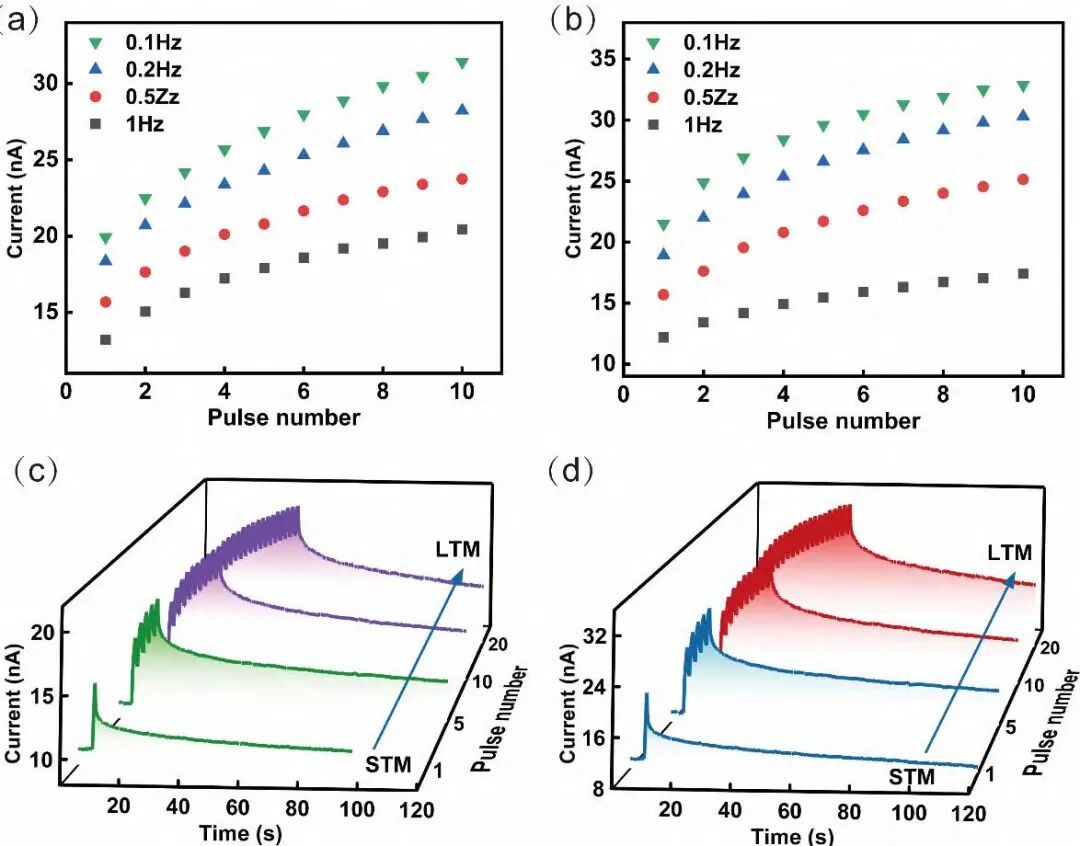

通过施加不同频率的(a)365 nm 和(b)530 nm 光刺激来改变突触后电流;通过施加不同脉冲数的(c)365 nm 和(d)530 nm 光刺激来改变突触后电流
通过改变光脉冲频率与脉冲数量,器件成功模拟短时记忆(STM)长时记忆(LTM)及其相互转化。低频脉冲刺激下陷阱载流子可充分释放,呈现长时记忆;高频脉冲间隔短,载流子来不及完全释放,响应快速衰减,表现为短时记忆。随着光脉冲数量增加,突触后电流衰减变慢,脉冲数越多记忆保持效果越显著,贴合生物“多次学习强化记忆”的生理规律。
