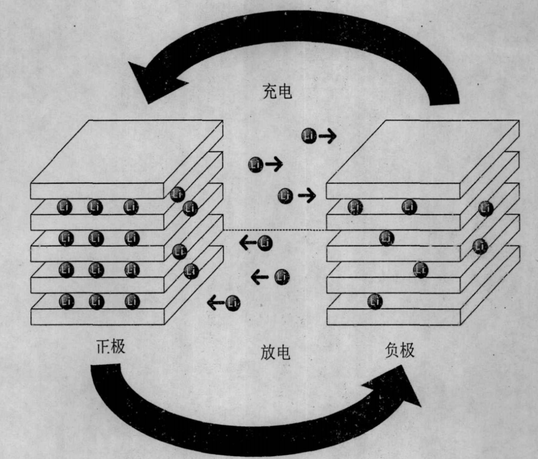

锂离子电池工作原理示意图

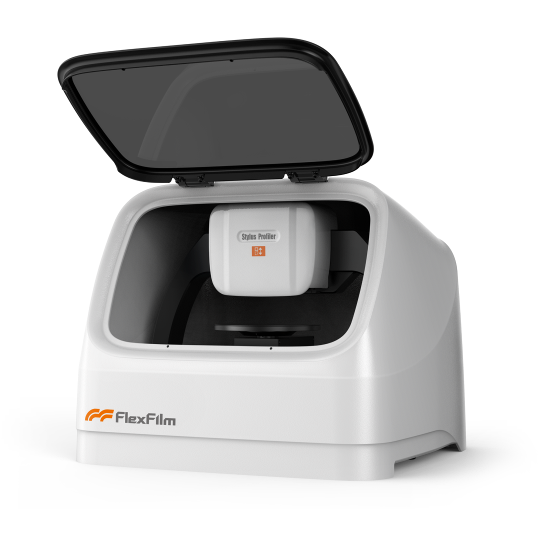

本研究所采用的台阶仪为Flexfilm费曼仪器探针式台阶仪,探针半径 2 μm,测量力在 0.03~15 mg 范围内多档可调,扫描长度最长 1 mm,采样频率约 300 Hz。仪器在每次测量前均以标准 SiO₂/Si 台阶样板进行校准。
溅射薄膜的厚度测量采用掩膜法:在衬底表面贴覆聚酰亚胺胶带遮挡一半区域,完成薄膜沉积后再将胶带揭去,台阶仪沿垂直于台阶方向扫描,直接读取台阶高度即为薄膜厚度。同时在未被遮挡的裸露区域测量薄膜表面粗糙度 Ra 值。每个样品在 3 个不同位置重复测量,结果取算术平均值,单次测量误差控制在±2 nm以内。对于多层膜结构,采用逐层台阶法,即在上一层表面测量台阶后再进行下一层沉积,逐层累积获得各层独立厚度。

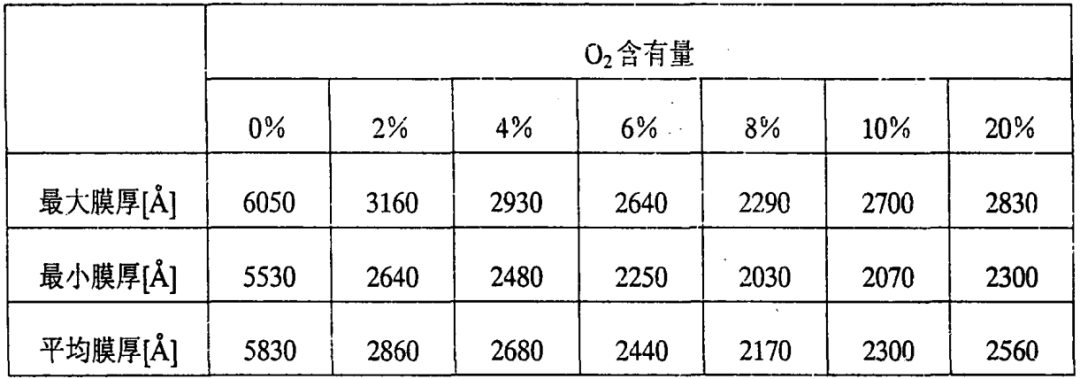

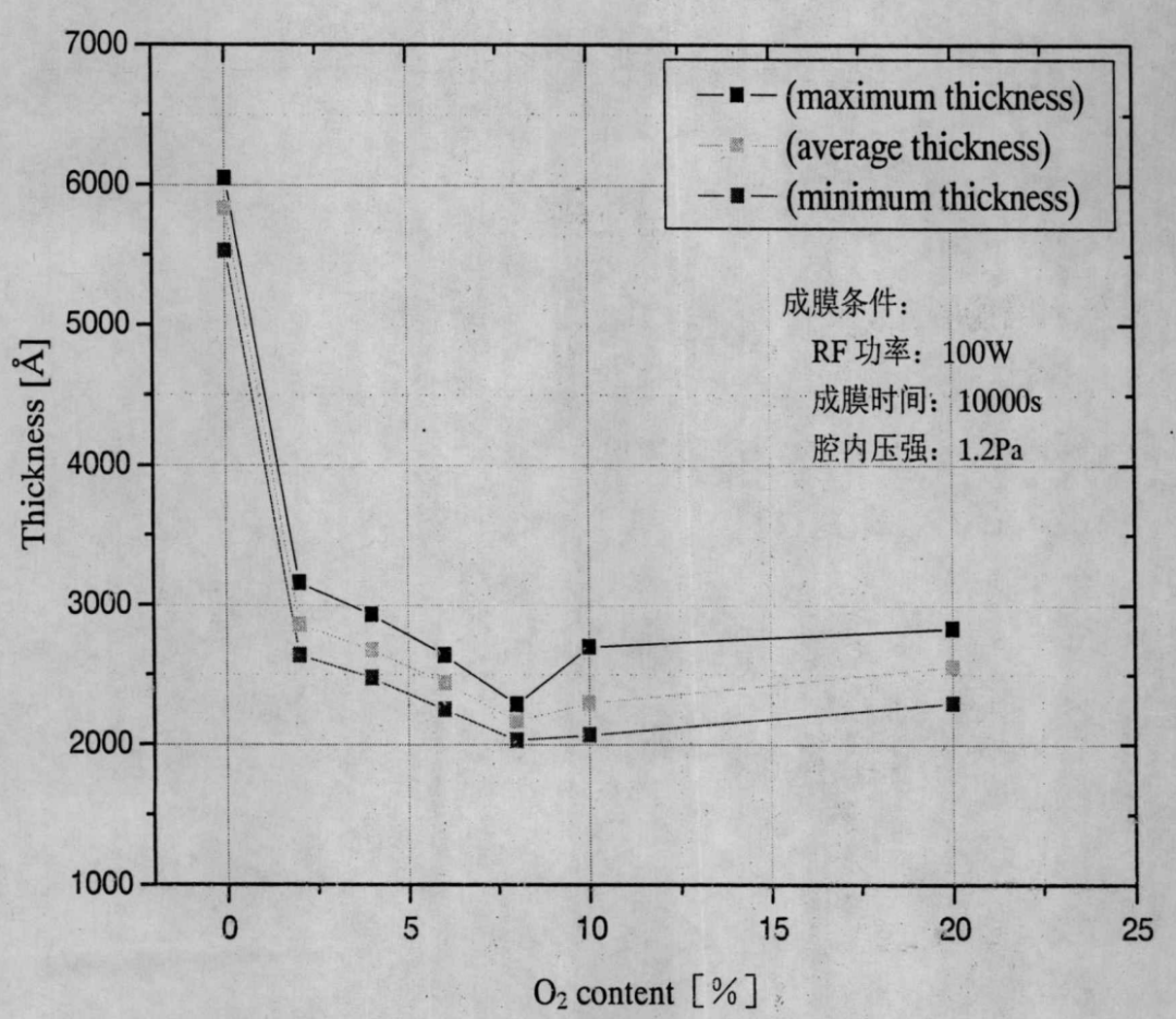

在制备Li₂Mn₂O₄正极薄膜时,衬底为50 mm×50 mm玻璃,溅射气氛为Ar与O₂的混合气体,腔内气压 1.2 Pa,射频功率 100 W,成膜时间 10000秒。通过改变混合气体中O₂的流量百分比,研究其对薄膜厚度和表面形貌的影响。
厚度变化:当溅射气氛为纯 Ar(O₂=0%)时,薄膜平均厚度最大,达到 5830 A˚,即溅射产额最高。随着O₂浓度的增加,薄膜厚度逐渐减小;至O₂=8%时,平均厚度降至最小值约 2030 A˚;继续增加O₂至 20%,厚度略有回升但幅度不大。这是因为氩离子的相对原子质量大于氧离子,其平均能量更高,纯 Ar 时轰击靶材溅射出的粒子最多;混入O₂后混合正离子平均能量下降,溅射产额降低。
表面形貌:扫描电镜观察表明,纯 Ar 条件下薄膜表面凹凸程度约为 0.4 μm,较为粗糙。随着O₂浓度增加,薄膜表面趋于平整;但当O₂浓度升至 8%时,粗糙度反而增大至 0.5∼1 μm,继续增加O₂后表面又恢复平整。分析认为,纯 Ar 时溅射过程缺氧,导致晶体结构破裂;适量O₂有助于保持Li₂Mn₂O₄晶体完整性;但O₂过多会降低溅射离子能量,使沉积粒子表面疏松、粗糙度上升;极高O₂浓度下薄膜密度增大,表面再次变得平整。

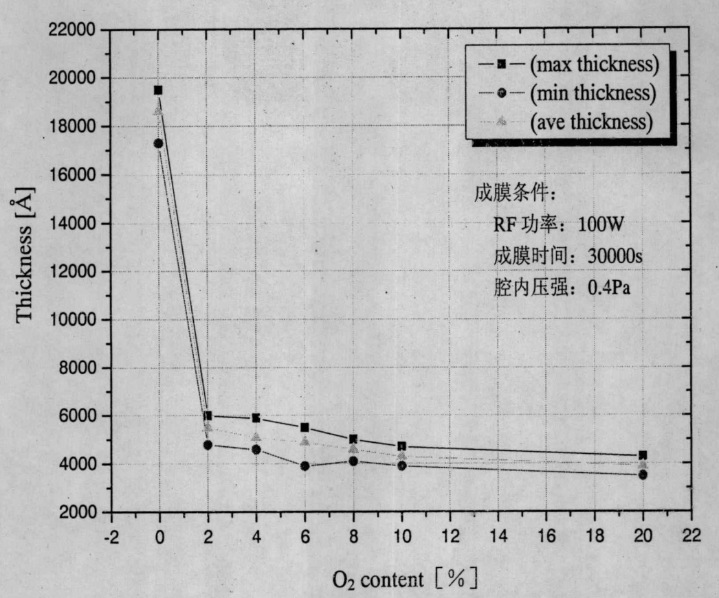

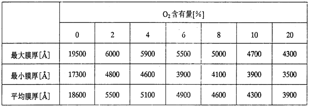

负极V₂O₅ 薄膜的制备条件与正极类似:玻璃衬底,射频磁控溅射,Ar+O₂混合气氛,气压 0.4 Pa,功率 100 W,成膜时间 30000秒。仅改变O₂流量百分比。
厚度变化:纯 Ar 时薄膜平均厚度高达 18600 A˚;当O₂浓度增加至 2%时,厚度急剧降至 5500 A˚;继续增加O₂至 20%,厚度缓慢降至 3900 A˚。同样是因为氩离子能量高,O₂混入后平均能量下降,溅射产额明显减小。值得注意的是,在 2%∼8%范围内厚度波动较大(差约 1000 A˚),可能与设备或气体流量控制有关,需后续实验验证。
表面形貌:纯 Ar 时薄膜表面凹凸明显,达 0.5∼1 μm,且伴有少量金属 V 析出(因缺氧晶体结构破裂)。随着O₂浓度增加,薄膜表面逐渐平整,V₂O₅ 晶体完整性得到保证。但当O₂浓度升至 20%时,表面又开始变得略微粗糙,原因是氧浓度过高降低了溅射离子能量,导致沉积膜层疏松。

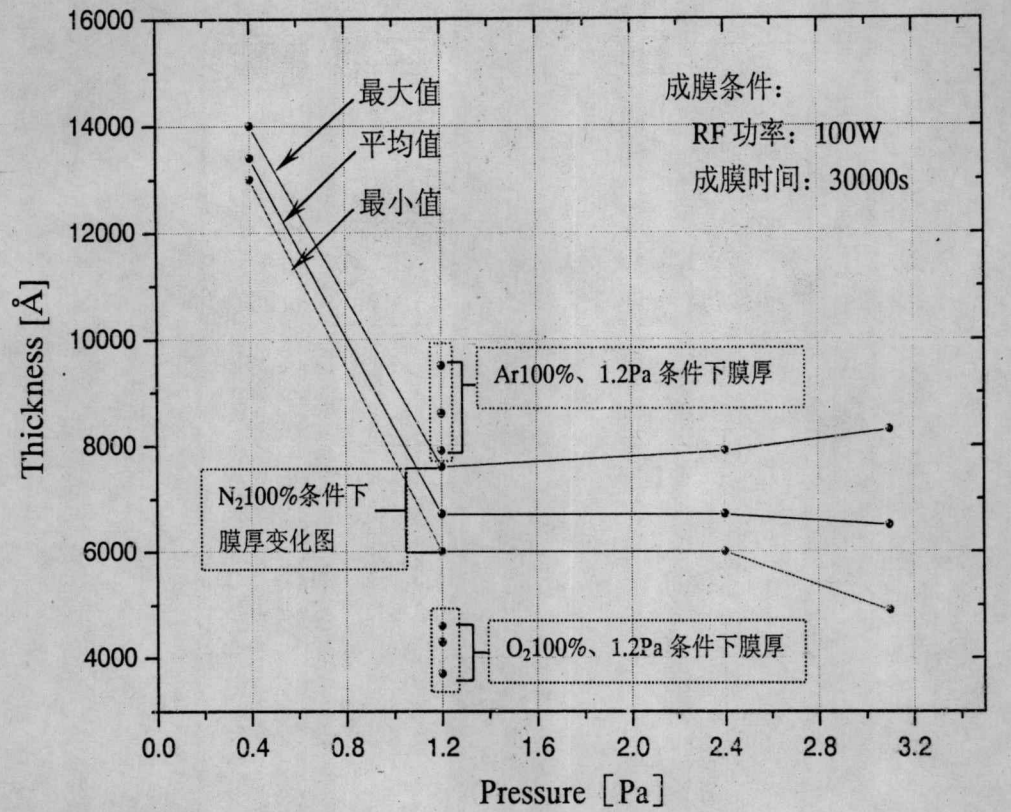

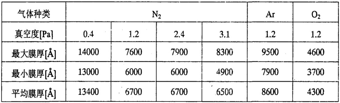

电解质薄膜 Li₃PO₄
flexfilm
不同条件下Li₃PO₄薄膜厚度
不同气体、不同压强条件下Li₃PO₄薄膜厚度变化图
采用射频磁控溅射,玻璃衬底,功率 100 W,成膜时间 30000秒。实验分为两部分:一是纯N₂气氛下改变腔内压强(0.4、1.2、2.4、3.1 Pa;二是固定压强 1.2 Pa,分别使用N₂、Ar、O₂三种气体
厚度变化:在纯N₂中,压强为 0.4 Pa 时薄膜平均厚度为 13400 A˚;当压强升至 1.2 Pa 及以上时,厚度降至约6700 A˚(1.2 Pa和 2.4 Pa均为 6700 A˚,3.1 Pa为 6500 A˚),变化不大。在 1.2 Pa下比较不同气体:Ar 气氛溅射产额最高,平均厚度 8600 A˚;N₂次之,6700 A˚;O₂最低,仅 4300 A˚。Ar的厚度约为O₂的两倍。
表面形貌:在 1.2 Pa、不同气体条件下,N₂溅射的薄膜表面最为粗糙,凹凸程度达 0.5∼1 μm;Ar 和O₂溅射的薄膜表面较平整,其中O₂条件下更光滑。这是由于N₂分子质量最小、直径最大,被溅射粒子获得的动能较小且分布不均,导致表面粗糙。在纯N₂气氛下,随着压强从 1.2 Pa 增大到 3.1 Pa,薄膜表面粗糙度随之增大。原因是压强增大使溅射离子平均自由程减小、能量降低,且被溅射粒子与气体分子碰撞几率增加,沉积粒子动能下降,膜层疏松、粗糙度增加,同时成膜速率略有下降。

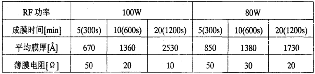

集电极薄膜V
flexfilm
不同条件下 V 薄膜厚度及阻值
不同RF功率V薄膜随沉积时间增加厚度及阻值变化图

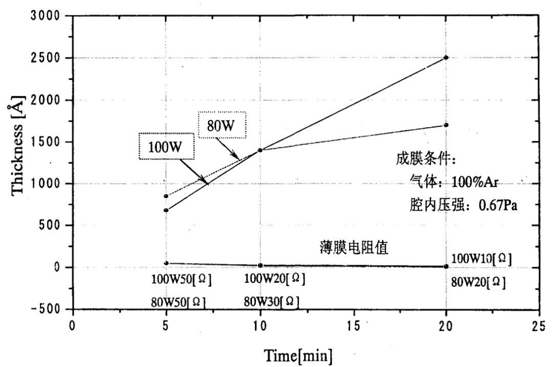

集电极采用V金属,射频磁控溅射,Ar 气氛,压强 0.67 Pa。分别在不同射频功率(100 W和 80 W)和不同溅射时间(5、10、20 分钟)下制备,测量薄膜厚度和电阻
厚度与电阻:功率 100 W 时,厚度随时间线性增长,电阻随厚度增加而减小(5分钟时 50 Ω,20分钟时 10 Ω)。功率 80 W时,厚度增长率较低,电阻同样随厚度增加而减小(从 50 Ω降至 20 Ω)。需要注意的是,溅射时间 55 分钟时,80 W下的厚度(850 A˚)反而略大于 100 W下的厚度(670 A˚),可能是基片清洁度不同所致。

Flexfilm费曼仪器探针式台阶仪半导体、光伏、LED、MEMS器件、材料等领域,表面台阶高度、膜厚的准确测量具有十分重要的价值,尤其是台阶高度是一个重要的参数,对各种薄膜台阶参数的精确、快速测定和控制,是保证材料质量、提高生产效率的重要手段。
  • 配备500W像素高分辨率彩色摄像机
  • 亚埃级分辨率,台阶高度重复性1nm
  • 360°旋转θ平台结合Z轴升降平台
  • 超微力恒力传感器保证无接触损伤精准测量
Flexfilm费曼仪器作为国内领先的薄膜厚度测量技术解决方案提供商,Flexfilm费曼仪器探针式台阶仪可以对薄膜表面台阶高度、膜厚进行准确测量,保证材料质量、提高生产效率。
