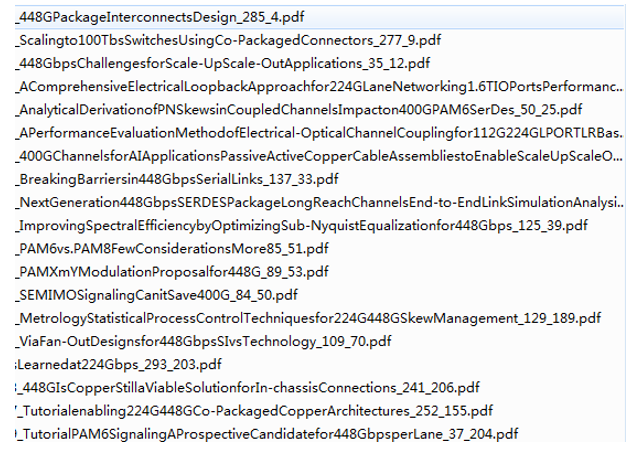

解压文档后通盘扫了一眼,映入眼帘最多的无疑是“400/448Gbps”,”他”就是今年会议上最靓的仔,围绕”他”的话题也最多,当然也少量出现224Gbps和112Gbps,但这两个已经在前两年的会议里提到了多次,今年已经从小甜甜变成了“牛夫人”,可见随着AI的需求旺盛起来,技术的发展迭代也确实快得惊人,对算力的要求也越来越高。简单归纳了一下,112Gbps以上相关的文章居然有下图这么多,而绝大多数都是和400/448Gbps相关。

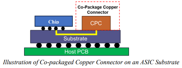

• CPC介绍
CPC是Co-Packaged Copper(共封装铜互连)的简称,就是把高速铜连接器、铜缆接口直接跟交换 / AI 芯片封装做在一起,让高速信号不用走过长的 PCB 走线,直接从芯片出来就接到铜缆,这个主要是为了解决 448Gbps 高频电信号在 PCB 上损耗太大、带宽不够的问题,局部共封装后的示意如下图所示。

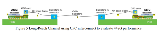

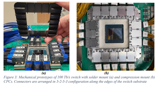

具体应用示意如下图所示:
真实的应用场景如下图所示。

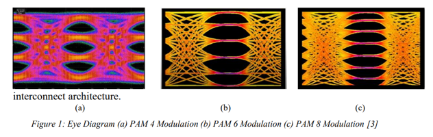

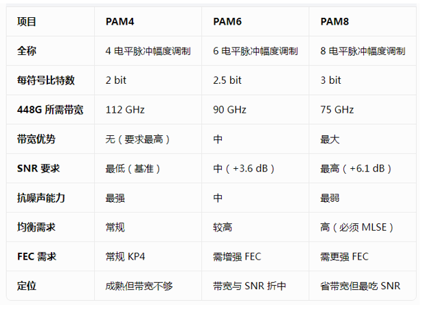

• PAM6和PAM8介绍
PAM6是6-level Pulse Amplitude Modulation(6 电平脉冲幅度调制)的简称,每符号2.5bit,448Gbps速率下奈奎斯特频率(有些说法叫带宽)约90GHz,性能与复杂度折中,适合信道一般、功耗有限的场景。PAM8是8-level Pulse Amplitude Modulation(8 电平脉冲幅度调制)的简称,每符号3bit,448Gbps速率下奈奎斯特频率仅约75GHz,仿真性能最优,适合信道好、能提供高SNR的场景。二者主要是为了让 448Gbps速率避开 PAM4 所需的 112GHz 超高频率难题。PAM4到PAM8对应的眼图如下所示。
下表简单对比了PAM4到PAM8的特性。

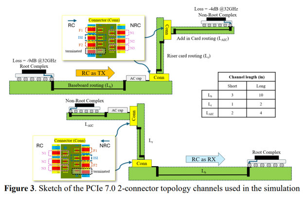

• PCIe7.0介绍
PCIe 7.0 是PCI-SIG 在 2025 年 6 月正式发布的新一代高速总线标准,单通道速率128 GT/s,是 PCIe 6.0 的两倍,x16 双向带宽512 GB/s,采用 PAM4 调制与 FLIT 流式编码,具备超高带宽、低延迟、高能效、原生支持光互连、兼容前代及 CXL/UCIe 生态等核心特性,主要应用于AI 大模型训练、GPU 集群、HPC、Chiplet、800G 以太网、CPO 共封装光学、数据中心高速存储与计算互联等场景,有效解决了下一代算力平台带宽瓶颈、传统 I/O 延迟过高、高速信号在 PCB 上损耗受限、高密度系统功耗过大、长距离传输能力不足等关键问题,为未来高密度、高算力、低延迟的数据中心与 AI 硬件提供底层高速互连支撑。
PCIe7.0的协议已经出来了,但目前主流的应用还是在PCIe4.0和PCIe5.0,PCIe6.0从目前的应用端来看都不太多,随着后续AI对于速率的要求越来越高,有种说法是最终市场会跳过PCIe6.0而直接选择PCIe7.0,未来的事情谁又能说得好呢,我们拭目以待吧。
