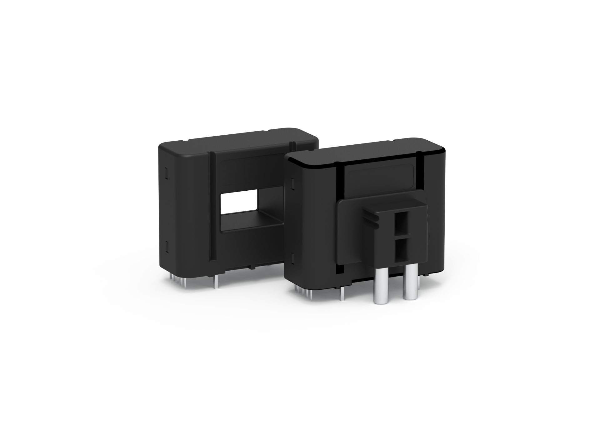

闭环霍尔通过补偿线圈构成负反馈回路,精度和动态响应明显优于开环方案。CS1V P00系列在80A-300A量程范围内,常温精度±1%,带宽200kHz,跟踪时间<3μs,零点温漂仅±2-10ppm/K。
对于1500V系统,隔离耐压是硬指标。CS1V P00的交流隔离耐压达3kV(50Hz,1分钟),瞬态耐压8kV(1.2/50μs),满足高压系统的安全要求。

温漂问题更深层。户外运行的光伏逆变器,夏季组件温度可能超过60℃,深夜可能降至零下。CS1V P00通过ASIC内部集成温度补偿算法,将零点电压温漂控制在±2-10ppm/K,保证高温差环境下测量基准一致。
磁失调电流也是关键指标。CS1V P00控制在±83mA到±208mA,相比开环方案显著改善,直接影响逆变器在瞬时过载或雷击浪涌后的恢复时间。

CS1V P00的200kHz带宽源于闭环反馈回路设计:补偿线圈构成负反馈,磁通量控制在极低水平,霍尔元件工作在线性区,非线性误差被大幅抑制。
工程选型要点
量程选择:CS1V P00提供80A至300A六个规格。以200kW三相逆变器为例,直流侧约385A,交流侧约305A,考虑1.1-1.2倍过载,CS1V 300A为合适选择。注意小电流时信噪比下降问题。
隔离耐压:根据IEC 61800-5-1和IEC 62109-1标准,CS1V P00提供600V加强绝缘和1000V基本绝缘两种配置。
散热裕度:原边母排最高允许100℃,密闭腔体环境温度可达85℃,温度余量有限,散热设计需预留裕度。
ADC匹配:16位ADC在±5V量程下分辨率约150μV(约20mA电流分辨率),高精度MPPT控制可能需要更高位数或采样平均。
国产替代的技术底气
CS1V P00核心指标:增益误差±0.8%、非线性误差0.1%-0.15%、跟踪时间1-3μs。综合性能已接近进口中高端水准,价格更具竞争力。
在光伏行业整机价格年降10%-15%的压力下,国产闭环霍尔的成本优势和4-6周的定制开发周期,相比进口品牌3-6个月的交期,为整机厂提供了实打实的供应链灵活性。
