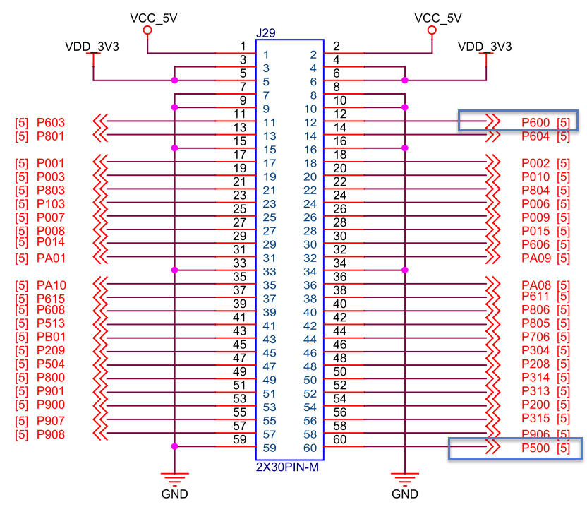

以野火启明6M5开发板例程为例,本实验需要使用两个引脚,使用的PWM输出引脚为额外引出的IO引脚为:P500;用于脉冲输入的测量引脚使用的开发板引出的IO引脚为:P600。如下图所示。
点击可查看大图
野火启明6M5开发板例程选用的PWM输出引脚为:P500(AGTOA0);选用的测量引脚为:P600(AGTIO3)。
野火启明4M2开发板例程选用的PWM输出引脚为:P211(AGTOA5);选用的测量引脚为:P415(AGTIO4)。
野火启明2L1开发板例程选用的PWM输出引脚为:P208(AGTOB0);选用的测量引脚为:P402(AGTIO1)。
本次实验需要将PWM输出引脚与测量引脚使用杜邦线连接起来。

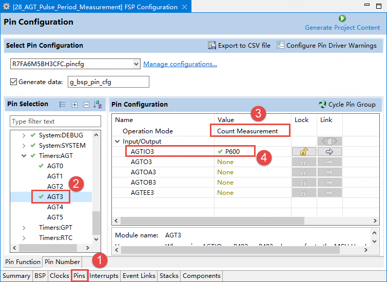

首先在“Pins”配置页中配置AGT3的操作模式配置为“Count Measurement”,并且为该AGT配置相应的引脚,也就是将AGT的AGTIO3信号连接到P600引脚,如下图所示。
点击可查看大图

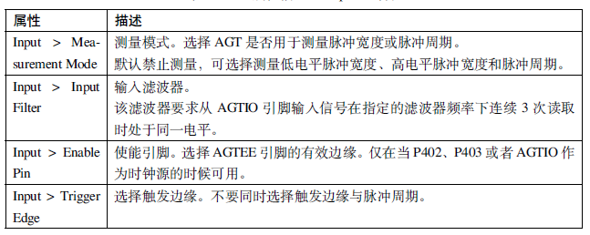

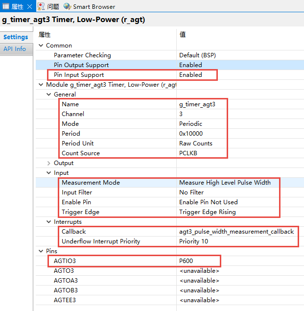

接着在Stacks中加入第二个AGT模块实例,并按如下图所示配置该AGT模块的属性:
点击可查看大图
表7:AGT属性描述:“Input”部分。
点击可查看大图

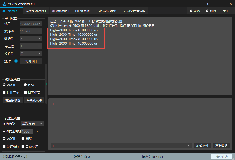

编译并下载程序后,复位开发板使程序重新运行,然后使用杜邦线连接P500和P600引脚,然后打开串口助手查看串口的打印信息。串口会打印出PWM信号的频率和占空比等信息,实验现象如下图所示。
点击可查看大图
通过计算,我们设置PWM输出波形的频率为20KHz(周期为50us)、占空比为80%(正脉宽应为40us),这与我们测量得到正脉宽一致。
