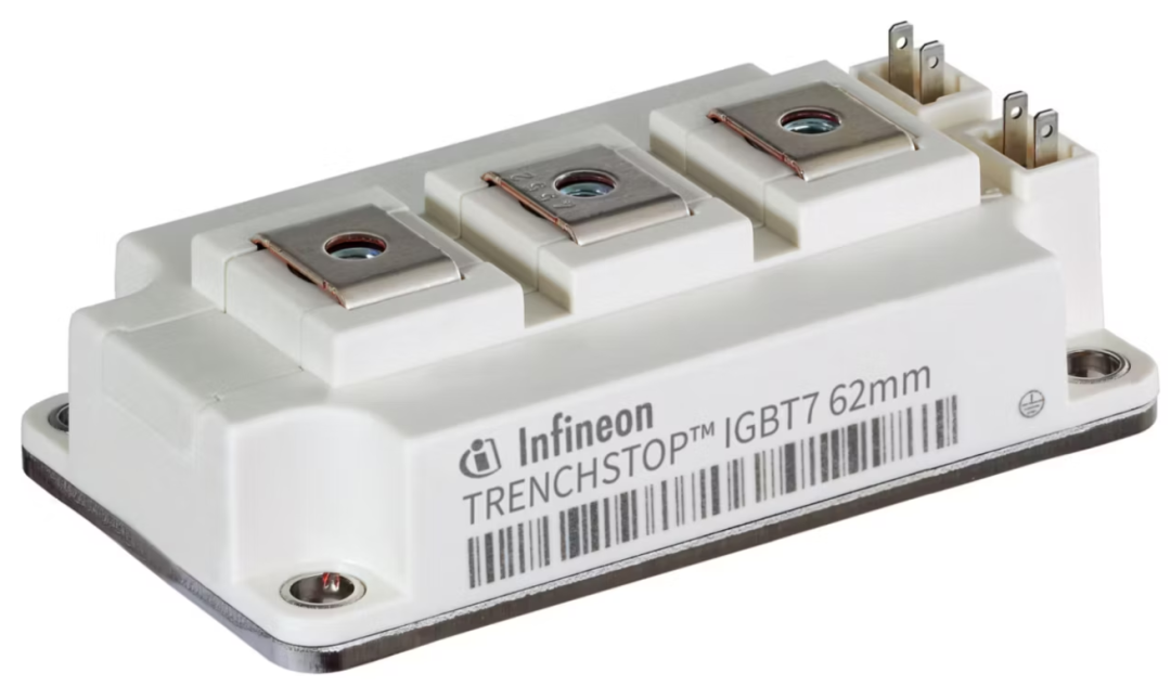

英飞凌推出1200V 62mm半桥模块产品扩充,额定电流涵盖450A到800A,采用预涂导热界面材料和共发射极配置。
产品描述:
FF800R12KE7P
FF800R12KE7P_E
FF600R12KE7P
FF600R12KE7P_E
FF450R12KE7P
FF450R12KE7P_E
产品特性
最高功率密度
业界领先的集电极-发射极饱和压降 (VCEsat)
最高结温 (Tvj op) 175°C过载能力
高爬电距离与电气间隙
绝缘基板
标准封装
符合RoHS环保标准
4kV AC电气绝缘耐压1分钟
CTI>400
通过UL/CSA认证(UL1557 E83336)
应用价值
更高的电流承载能力
适用于NPC2三电平拓扑
最高功率密度
避免IGBT模块并联
降低系统成本
最高可靠性
竞争优势
可扩展性:62mm模块易于并联
高可靠性:螺丝主端子,高爬电距离与电气间隙
高性价比:对系统运营商具有吸引力的性价比,市场接受度高
应用领域
储能系统
通用电机驱动
集中式逆变器解决方案
不间断电源UPS
