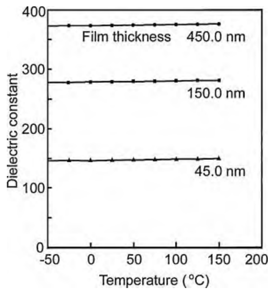

介电性能方面,研究采用双靶射频磁控溅射技术制备了厚度分别为45 nm、150 nm和450 nm的SrTiO₃/BaTiO₃多层薄膜,测试结果表明薄膜介电常数与厚度呈正相关。其机理在于薄膜减薄导致晶粒尺寸减小,进而抑制自发极化强度,介电常数下降。

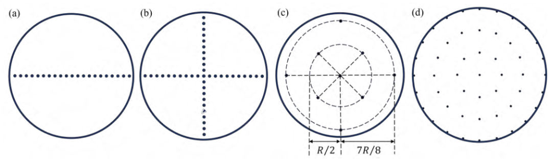

四种取样方法示意图(a)一字型(b)十字型(c)9点(d)49点
由于无法测量基片上所有位置,实际测量需选取代表性样本点。常见方法有四种:
单轴线性取样(一字型),沿基片直径均匀取点,适合快速初评,但仅适用于圆对称分布情形;
正交取样法(十字型),沿两条正交直径取点,能够部分反映非径向均匀性;
9点取样法,在基片中心及r/2、7r/8处的三个同心圆上取点,各相邻圆周样本点相对旋转45°,可覆盖基片主要区域,但当厚度存在显著梯度时误差较大;
49点取样法,在三个同心圆上分别均匀取8、16、24个样本点,加上中心点共49个采样位置,可更精确评估薄膜厚度的二维分布。
