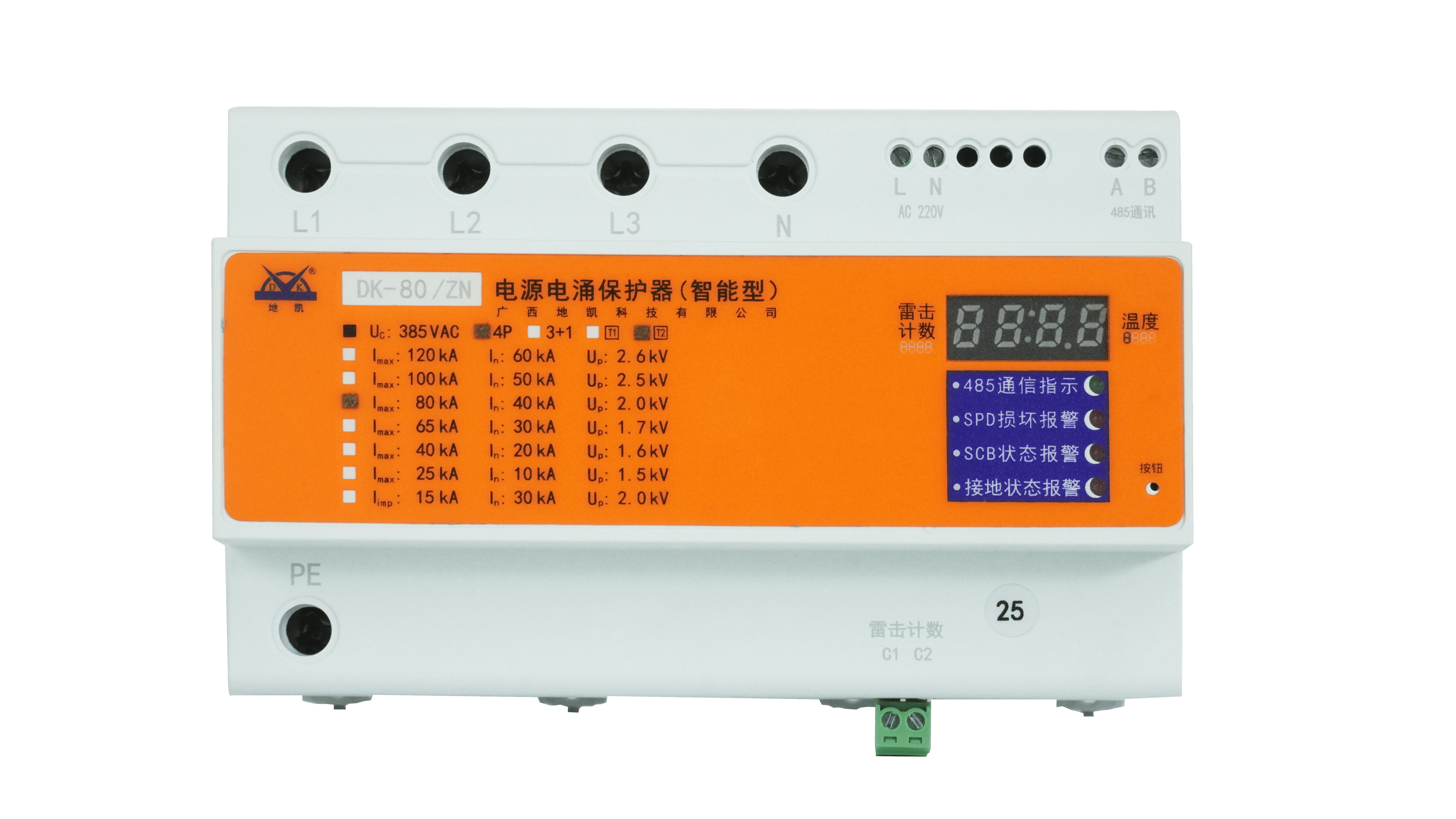

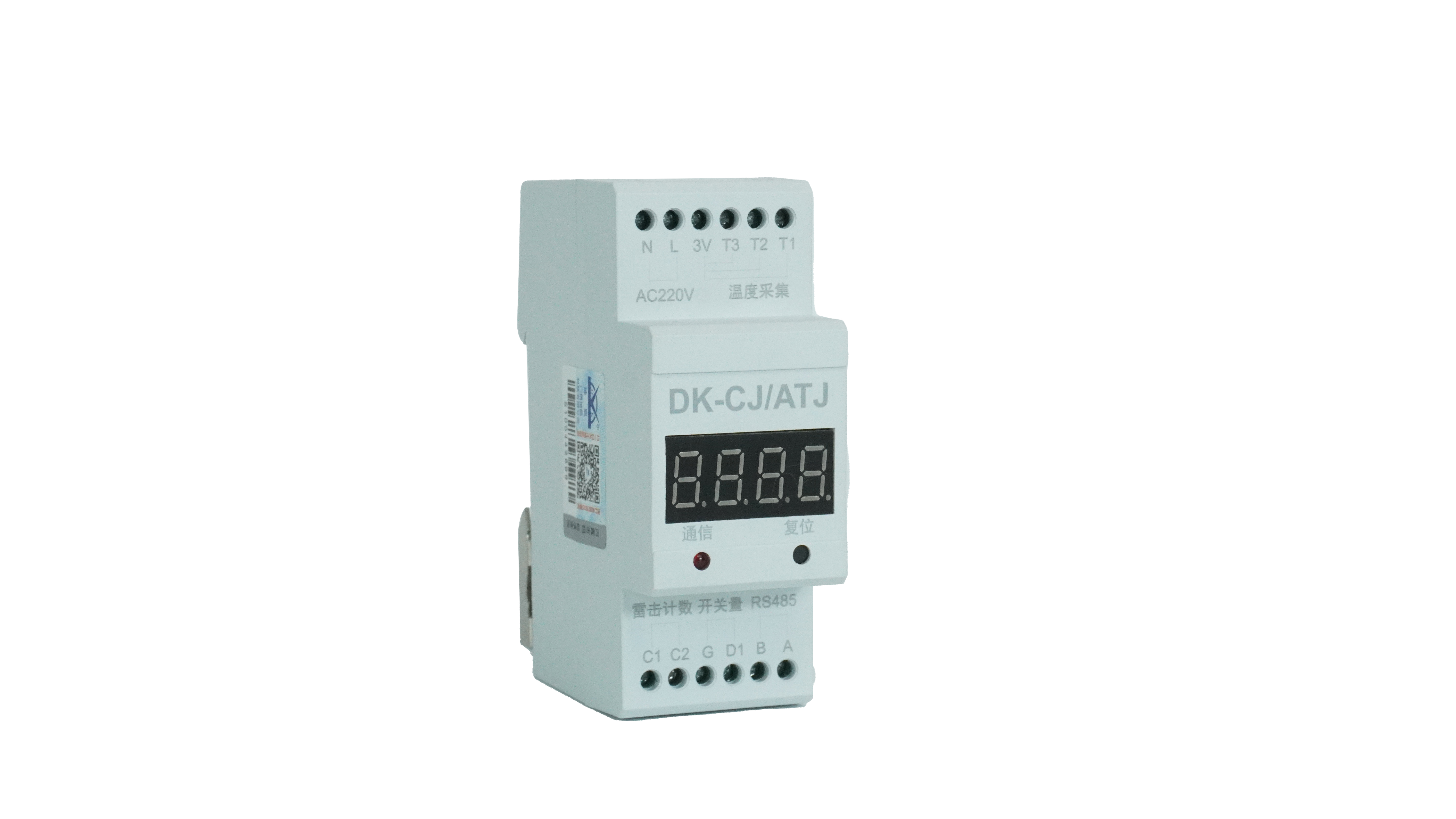

静电与电涌防护的状态在线监测同样不可忽视
在储罐区、装卸工位及化工生产车间等静电敏感区域,部署量程±30kV的静电感应式在线监测装置,可实时监控静电电荷累积与接地状态,防爆等级为Ex ia IIC T6 Ga,从根源降低静电引燃风险。供电系统的电涌保护器则需根据线路冲击电流(15kA至25kA)和标称放电电流(10kA至80kA)分级选型,并配置工频动作电流3A、响应时间小于1ms的后备保护器。通过在SPD回路中加装状态监测模块,可在线采集雷击次数、劣化程度、脱扣状态及温度、寿命等参数,通过RS485上传,使电涌保护器的健康状态透明化。
