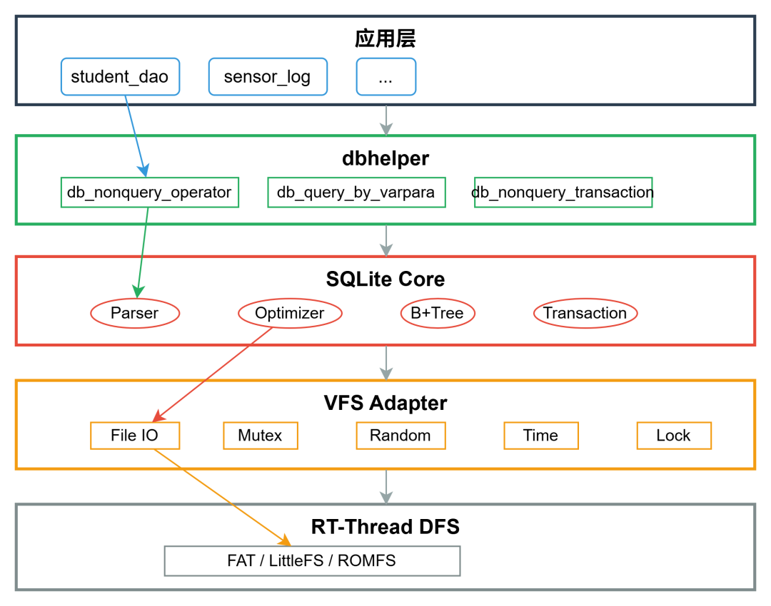

架构总览
整个 SQLite for RT-Thread 方案分五层:
核心移植工作集中在 VFS 适配层,而 dbhelper 中间层则大幅简化了应用开发难度。
