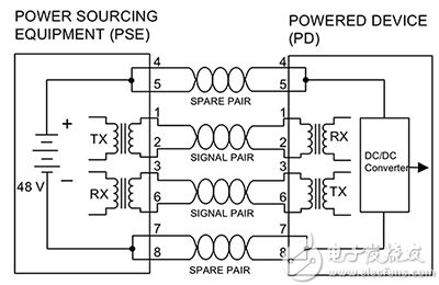

端点和中跨实现还有一点更重要的区别;规范仅允许在 B 方案的实现(即在电缆中的非数据传输对上传输电力时)中使用中跨(图 2)。
PoE/PoE+ B 方案示意图
图 2(a):PoE/PoE+ B 方案要求在 CAT 5 以太网电缆的备用线对(非信号)上传输电力。中跨 PoE 实现只能使用此配置。(图片来源:Silicon Labs

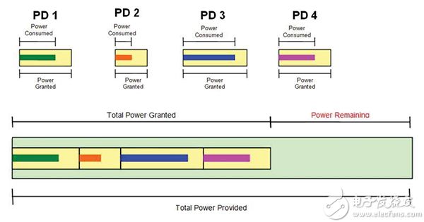

Si3484 芯片使用基于授权或用量的策略,并考虑电缆损耗,将功率分配给每个端口。按照基于授权的策略,端口不论使用与否,都被分配设定的功率。新用电设备的功率将从剩余的功率开销中分配。此方法的优势在于,如果用电设备的功耗在工作期间增大,则可以增加供电 – 前提是没有超过原始授权。不足之处在于效率低下,因为新的用电设备无法接入现有授权的未使用分配量(图 5a)。
Silicon Labs Si3484 实现了基于授权的电源管理策略示意图
图 5a:Si3484 可实现基于授权的电源管理策略,其中的用电设备不论使用与否,都会被分配了预设的功率。这种策略以系统效率为代价,实现了灵活的用电设备功耗。(图片来源:Silicon Labs)

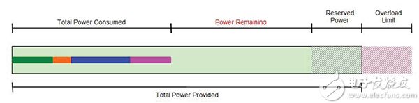

基于用量的策略更加高效,但如果用电设备的用量超过了原始分配量,则可能导致端口过载。为避免重复发生系统过载,开发人员可以指定禁止功率保留,在现有用电设备功耗升至超过原始分配量时服务现有用电设备,而不是将其分配给新设备。
开发人员还可以配置 Si3484 在短时间内提供功率过载。这种过载通常在现代电源的能力范围以内,前提条件是不会持续过长时间(图 5b)。
基于用量的电源管理策略示意图
图 5b:基于用量的电源管理策略更加高效,并可实现功率分配的保留和过载。(图片来源:Silicon Labs)
