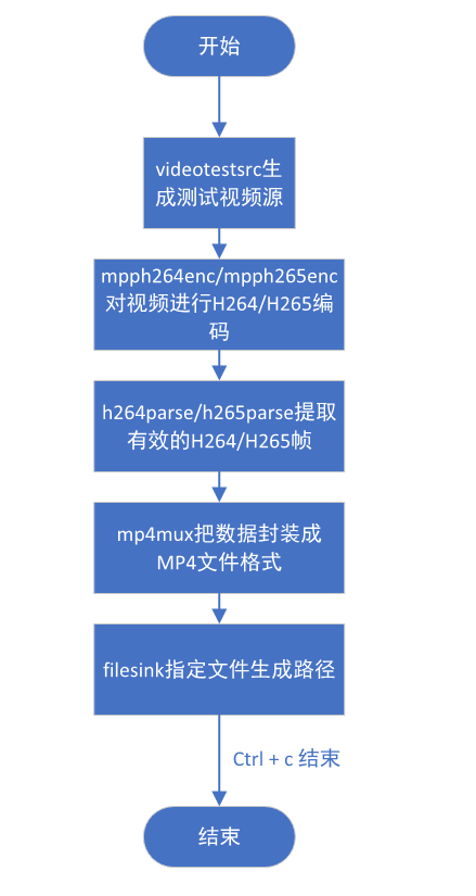

程序流程图如下图所示:

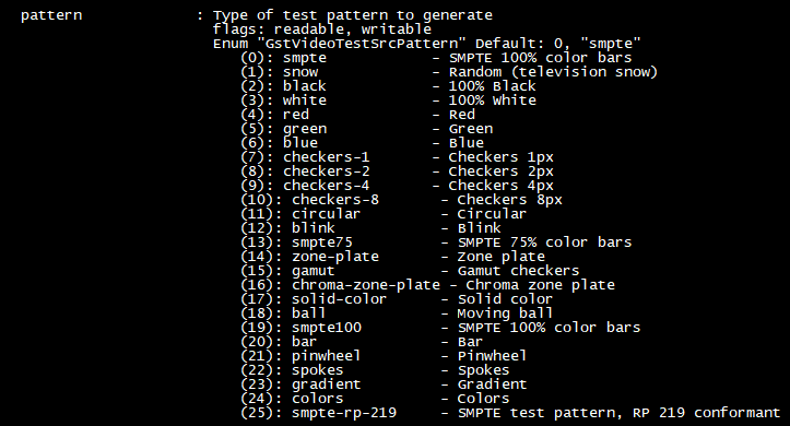

执行如下命令,查看支持的视频源样式。
Target# gst-inspect-1.0 videotestsrc

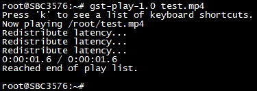

执行如下命令,显示器播放生成的视频。
Target# gst-play-1.0 test.mp4
HDMI显示器将会播放视频文件test.mp4,如下图所示。

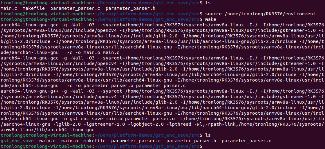

将案例src目录拷贝至Ubuntu工作目录下,进入src目录,执行如下命令配置交叉编译工具链,并执行make命令进行案例编译。编译完成后,将在当前目录下生成可执行文件。
Host# source /home/tronlong/RK3576/environment
Host# make
