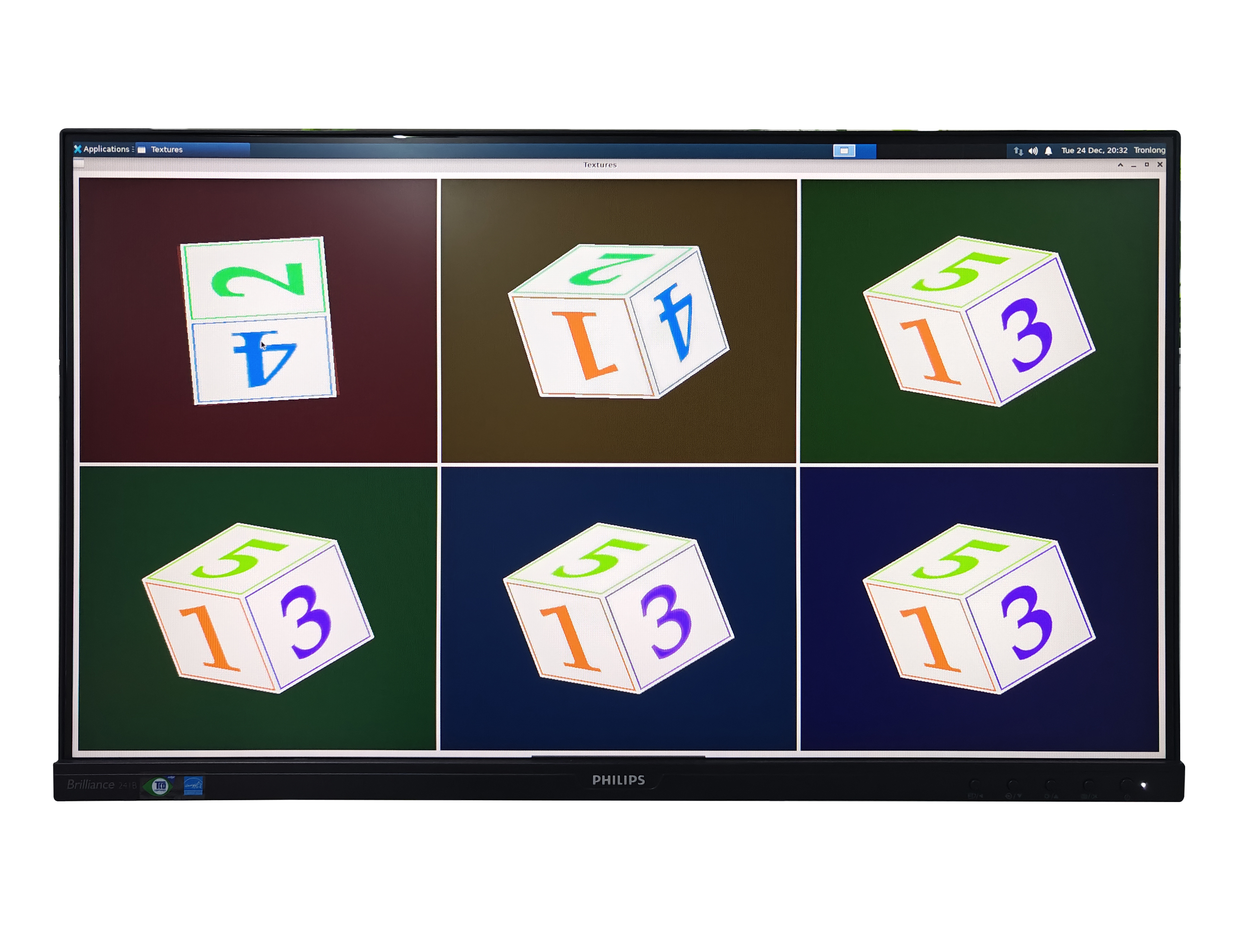

进入单板机系统,将texture案例的ARM端Qt程序镜像拷贝至单板机系统任意目录下。请在Qt程序镜像所在路径下执行如下命令。
Target# ./textures
Qt程序运行后,显示界面如下,点击任意一个骰子,被选中的骰子将自动进行旋转。

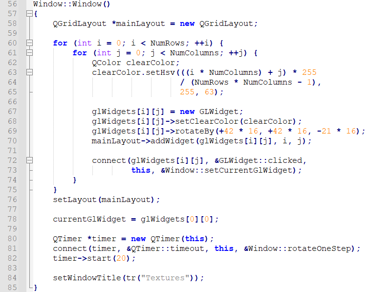

(1)初始化主窗口,创建6个Qopenglwidget,并开启定时器

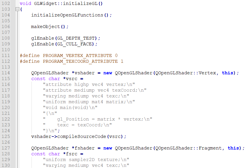

(2)初始化OpenGL资源。

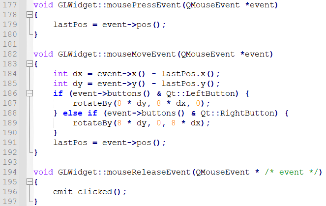

(3)处理QMouseEvent事件。

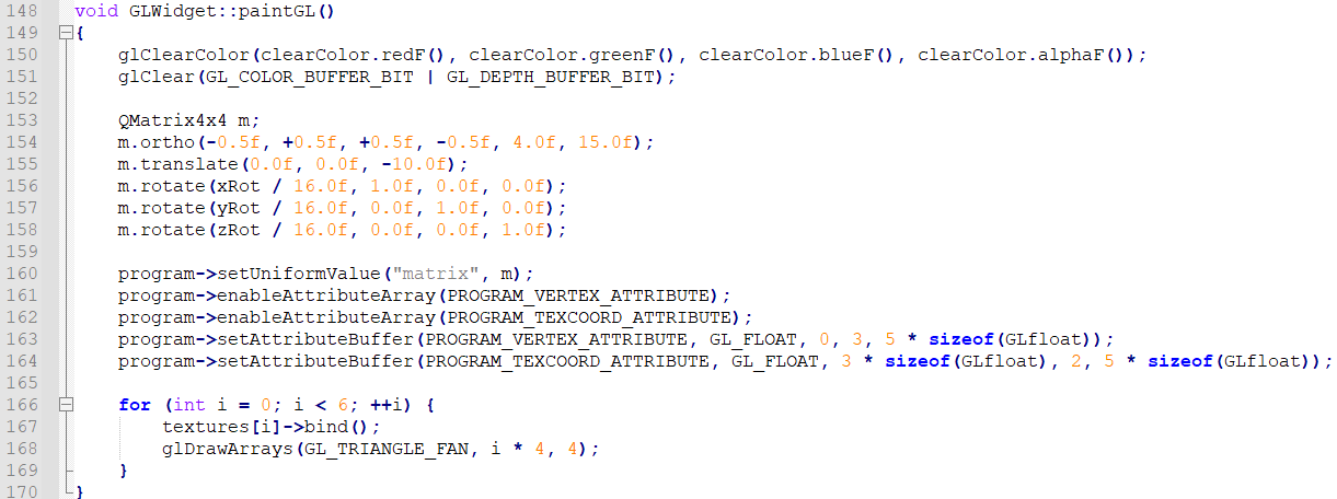

(4)使用OpenGL进行绘制。
