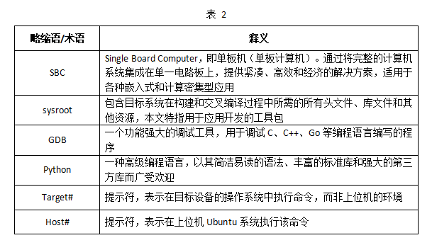

术语表
为便于阅读,下表对文档出现的关键术语进行解释;对于广泛认同释义的术语,在此不做注释。

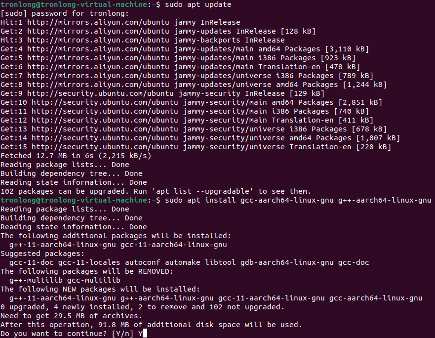

(1)通过网络安装
Host# sudo apt update
Host# sudo apt install gcc-aarch64-linux-gnu g++-aarch64-linux-gnu
wKgZPGnlwX-AeFfuAAKKbOsrHpI901.png图 1
wKgZO2nlwYCAAnm7AAGgT3rMD54062.png图 2

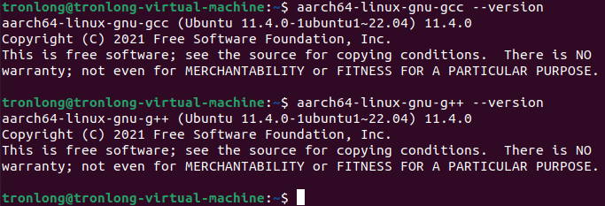

安装完成后,可执行如下命令查看交叉编译工具链版本号。
Host# aarch64-linux-gnu-gcc --version
Host# aarch64-linux-gnu-g++ --version
wKgZPGnlwZGANr7HAADJTnw7wck395.png图 3

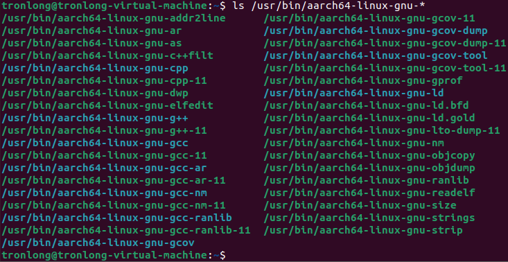

可以看到交叉编译工具版本为11.4.0即为安装成功,同时交叉编译工具链默认安装在"/usr/bin/"目录下。
Host# ls /usr/bin/aarch64-linux-gnu-*
wKgZO2nlwZiAEVY_AAFhx7183Sc614.png图 4

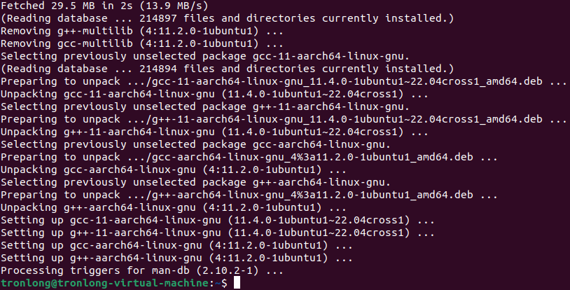

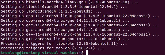

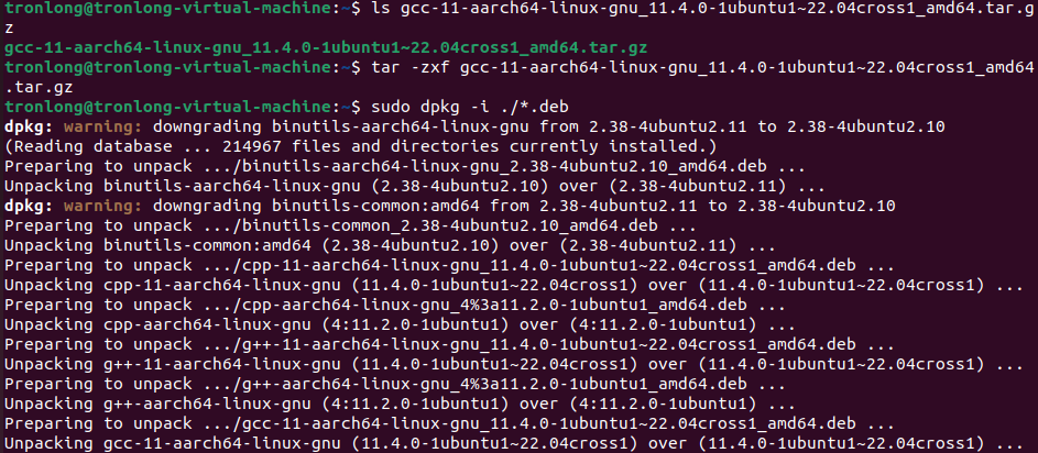

(2)本地安装
我司提供的交叉编译链压缩包位于产品资料“4-软件资料LinuxTools”目录下,请将其拷贝至上位机Ubuntu系统任意路径,执行如下命令进行安装。
Host# tar -zxf gcc-11-aarch64-linux-gnu_11.4.0-1ubuntu1~22.04cross1_amd64.tar.gz
Host# sudo dpkg -i ./*.deb
wKgZPGnlwbaAdhkvAAHcOuJ9Kfk186.png图 5
wKgZO2nlwauAWeM4AADPgs0yEd0034.png图 6

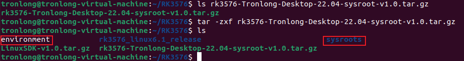

请将产品资料“4-软件资料LinuxLinuxSDK”目录下的sysroot压缩包拷贝至上位机Ubuntu系统"/home/tronlong/RK3576/"目录。执行如下命令,将其解压,解压完成后会在当前目录下生成一个"sysroot"目录和environment文件,"sysroot"目录包含sysroot相关文件。
备注:sysroot压缩包版本以实际情况为准。
Host# tar -zxf rk3576-Tronlong-Desktop-22.04-sysroot-v1.0.tar.gz
wKgZO2nlwiGAWGJOAAChvyHDOu4635.png图 9

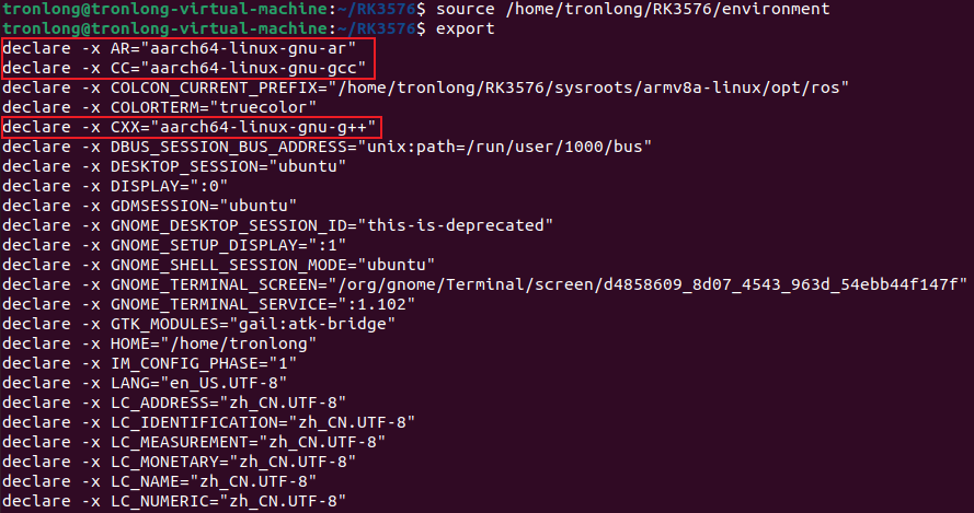

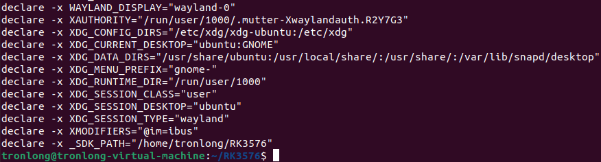

执行如下命令,设置交叉编译工具链和sysroot环境变量。
备注:由于Linux应用开发与Linux系统开发使用不同的交叉编译工具链,因此执行如下命令完成应用开发环境变量配置后,当前Terminal命令行终端将不再适用U-Boot、内核开发。如需进行U-Boot、内核开发,请另行打开一个Terminal命令行终端。
Host# source /home/tronlong/RK3576/environment
Host# export
wKgZO2nlwi2AT_hrAAG3NO-qJ1c423.png图 10

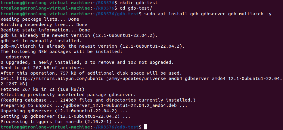

在RK3576工作目录下执行如下命令,创建gdb-test目录并安装GDB调试工具。
Host# mkdir gdb-test
Host# sudo apt install gdb gdbserver gdb-multiarch -y
wKgZPGnlwnWATy1wAAGQV_BcjDM036.png图 12

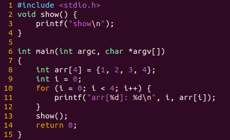

输入以下内容:
#include
void show() {
printf("shown");
int main(int argc, char *argv[])
int arr[4] = {1, 2, 3, 4};
int i = 0;
for (i = 0; i < 4; i++) {
printf("arr[%d]: %dn", i, arr[i]);
show();
return 0;
wKgZO2nlwpCAcgmrAABhAUijDGk012.png图 14
执行如下命令,进行程序编译,编译完成将会生成test可执行程序。
Host# aarch64-linux-gnu-gcc -g test.c -o test
备注:编译时需添加-g参数,生成的可执行文件才带有调试信息。
wKgZPGnlwpmAXOgaAABRk_kvnNU058.png图 15

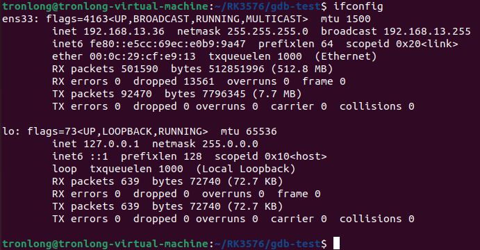

执行如下命令,查看虚拟机的IP地址。
Host# ifconfig
wKgZO2nlwq2AZOeiAAE0n9ogsow459.png图 17

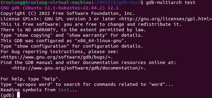

在虚拟机系统test文件所在路径下,执行如下命令使用GDB调试工具进行调试。
Host# gdb-multiarch test
wKgZO2nlxJuANBuqAAD6SB9anFg079.png图 19

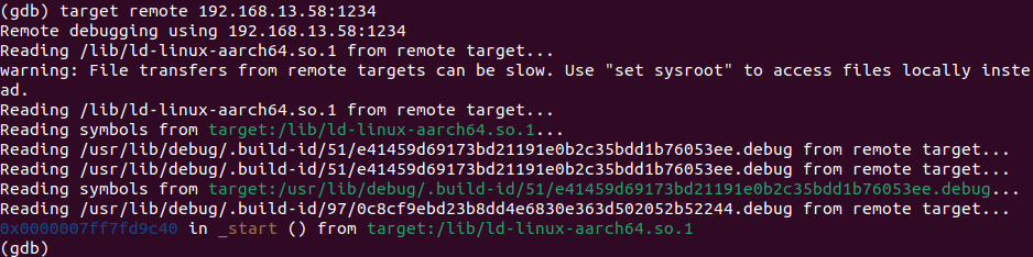

执行如下命令,连接单板机。192.168.13.58为单板机的IP地址,请以实际情况为准。
(gdb) target remote 192.168.13.58:1234
wKgZPGnlxKOACErNAADw8RolsfY655.png图 20
同时,单板机DEBUG调试串口打印连接成功的相关信息。
wKgZPGnlxKyAW8K9AAAPcugTnXk584.png图 21

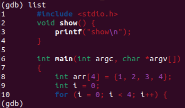

2.4.1list命令
用于列出源码,简写:l。
wKgZO2nlxLSAD__RAABM6BP5p_M454.png图 22

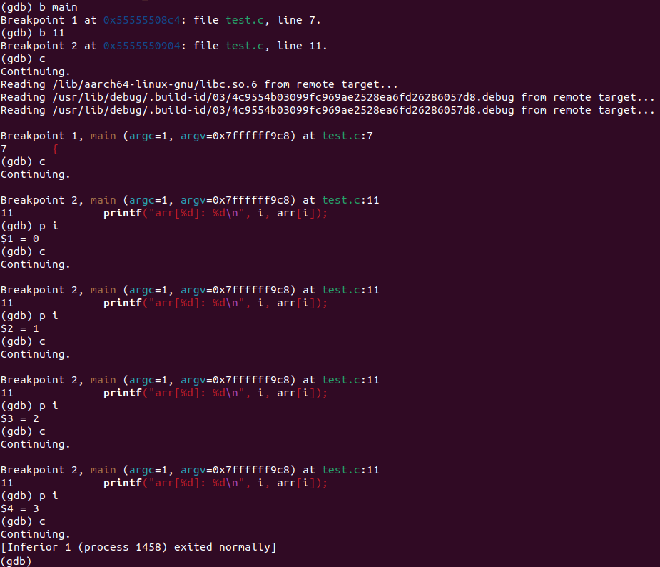

2.4.2break命令
用于设置断点,简写:b。
分别在main函数和第11行设置断点。
wKgZPGnlxL2AdPDjAAAxGDgWHtk323.png图 23
2.4.3info breakpoints命令
用于显示断点的状态,简写:infob。
wKgZPGnlxMSAAHC7AAA_BBbxtmw231.png图 24

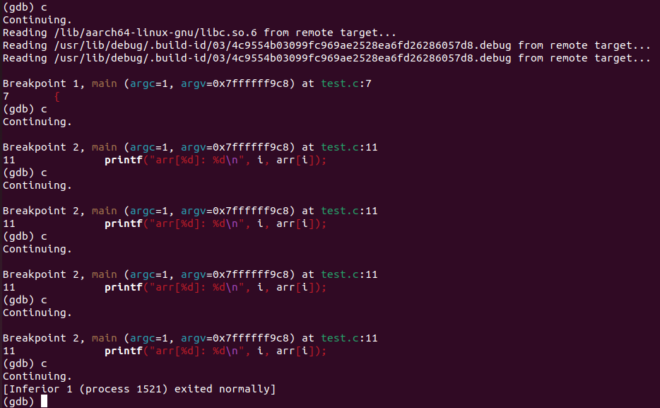

2.4.4continue命令
用于恢复程序执行,简写:c。此命令使GDB恢复程序的执行,直至断点触发或程序结束。
wKgZO2nlxM2ALvpOAAFPV4UB2Ts455.png图 25
以上调试过程在第二个断点中,每输入一次c命令,将会依次打印arr[]数组的元素值,然后程序执行结束。同时,单板机DEBUG调试串口打印相关信息。
wKgZO2nlxNeAcxfiAAAY4WDNt7c480.png图 26
2.4.5print命令
用于打印变量或者变量地址,简写:p。
设置断点后,可依次打印当前变量i的值。
wKgZO2nlxN-AHuGAAAGgVLU1lu4095.png图 27
以上调试过程在每处断点中,使用print命令打印变量i的值。同时,单板机DEBUG调试串口打印相关信息。
wKgZO2nlxNeAcxfiAAAY4WDNt7c480.png图 28
