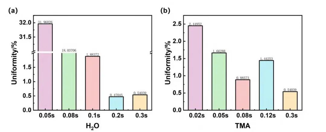

厚度均匀性是光学薄膜的关键指标。实验表明,延长H₂O或TMA脉冲时间均可显著改善薄膜面内厚度均匀性
不同工艺下薄膜的均匀性:(a)H₂O和(b)TMA不同反应剂量的均匀性
当H₂O脉冲从0.05 s增至0.3 s时,不均匀性从31.96%降至0.54%,提升约三个数量级。其中0.05→0.08 s阶段降幅最大(至1.88%),因为过短脉冲导致局部反应速率差异大;0.1 s后均匀性趋于稳定
TMA脉冲从0.02 s增至0.3 s时,不均匀性从2.45 %降至0.54 %,同样表现出延长脉冲优化均匀性的趋势。
对比发现,H₂O脉冲时间对均匀性的提升效果比TMA更明显。

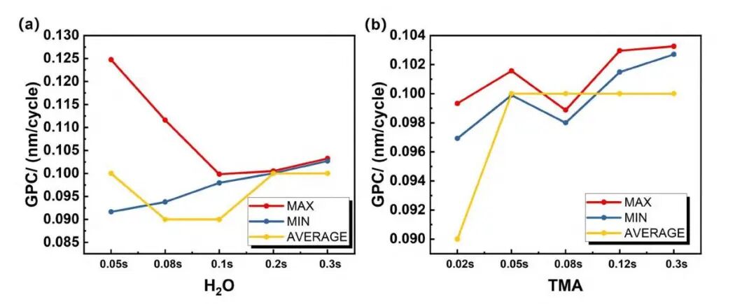

不同工艺下薄膜的GPC:(a)H₂O和(b)TMA不同反应剂量的GPC
生长速率(GPC)定义为单循环沉积厚度。增加H₂O或TMA脉冲时间均使GPC波动幅度减小,工艺稳定性提高。当H₂O脉冲达到0.2 s后,GPC下降趋缓,表明接近表面反应饱和阈值。TMA对GPC波动的影响比H₂O更敏感,这与其高反应活性有关。优化条件下(TMA 0.3 s,H₂O 0.3 s),平均GPC为0.102±0.005 nm/cycle,与文献典型值一致,证实了自限制生长特性。

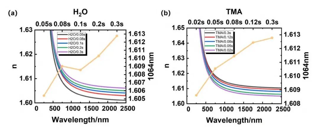

薄膜的光学常数
flexfilm
不同工艺下拟合的折射率变化和不同工艺在1066nm折射率变化(a)H2O 不同反应剂量的折射率(b)TMA不同反应剂量的折射率
薄膜在300~2500 nm波段透明,折射率集中在1.60~1.62。随H₂O脉冲延长,全波段折射率逐步升高,原因是反应更充分、孔隙率降低、致密度提高。H₂O为0.05 s时折射率偏低,0.1 s后明显上升,1066 nm处呈现先升后降的细微波动。同样,随TMA脉冲从0.02 s延长至0.3 s,折射率也呈升高趋势,短脉冲时吸附不足导致缺陷和孔隙,长脉冲时薄膜更致密。整个工艺窗口内折射率波动不超过0.01,表明ALD具有良好的光学性能重复性

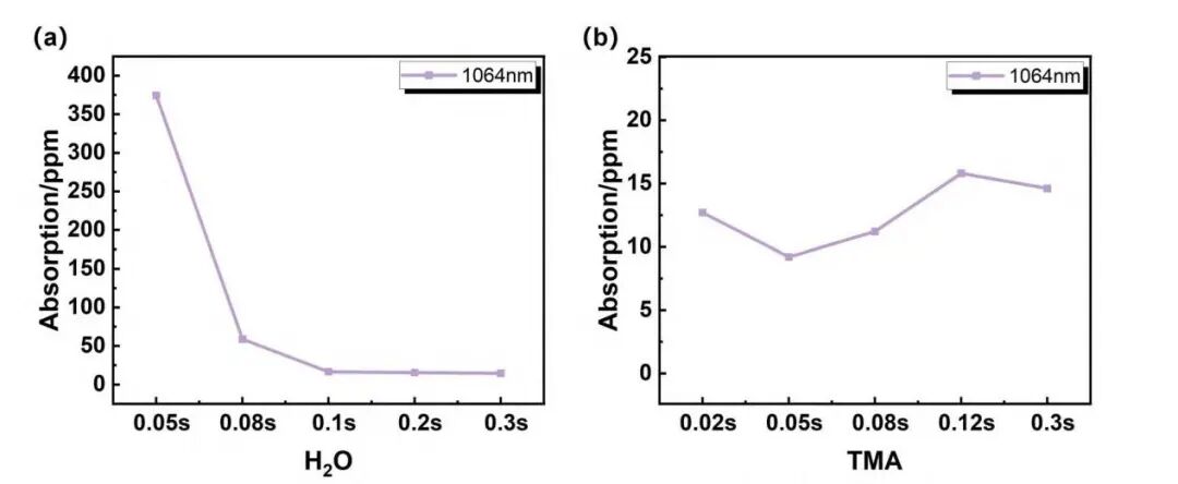

薄膜的光学吸收
flexfilm
不同工艺下1064nm薄膜的吸收结果(a)H₂O不同反应剂量(b)TMA不同反应剂量
1064 nm吸收率测试显示:H₂O脉冲仅0.05 s时,吸收率高达374.3 ppm,比优化样品(<60 ppm)高出近一个数量级。这是由于氧化不充分,残留TMA配体或形成富铝亚化学计量区域,引入带隙内吸收态。当H₂O脉冲≥0.1 s时,吸收率迅速降至本底水平。而改变TMA脉冲(0.02~0.3 s)时,吸收值在9.2~15.8 ppm之间小幅波动,未呈现明确趋势,表明在该工艺窗口内TMA脉冲时间不是调控近红外吸收的敏感参数。总体而言,适当延长两种前驱体脉冲时间均有助于降低吸收。

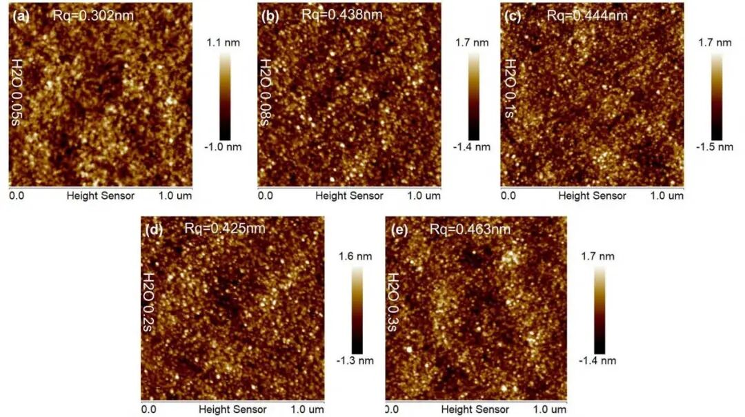

薄膜的表面形貌

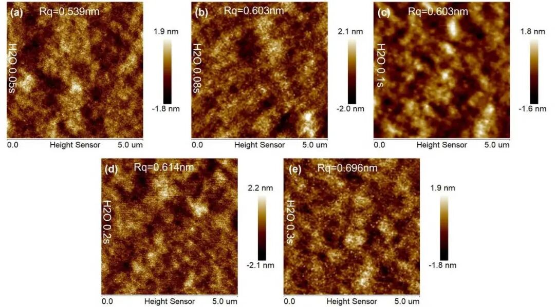

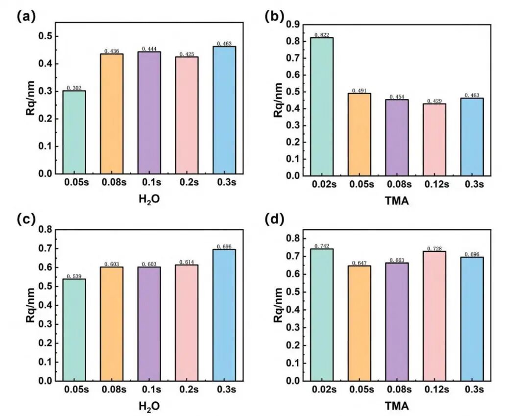

flexfilm
ALD 制备 Al2O3薄膜粗糙度结果(a)(b)扫描范围为 1μm×1μm(c)(d)扫描范围为 5μm×5μm
不同H₂O工艺 Al2O3薄膜的 AFM 结果
不同H₂O工艺参数Al₂O₃薄膜的 AFM 结果
AFM结果表明,优化工艺(TMA和H₂O均为0.3 s)下薄膜Rq约0.7 nm,表面平滑,无晶界、孔洞或柱状结构。ALD的自限制饱和吸附特性使得薄膜可实现原子级平滑,有利于降低散射损耗并保持光学厚度控制的精确性。粗糙度随H₂O脉冲增加略有增加,随TMA脉冲变化较小。

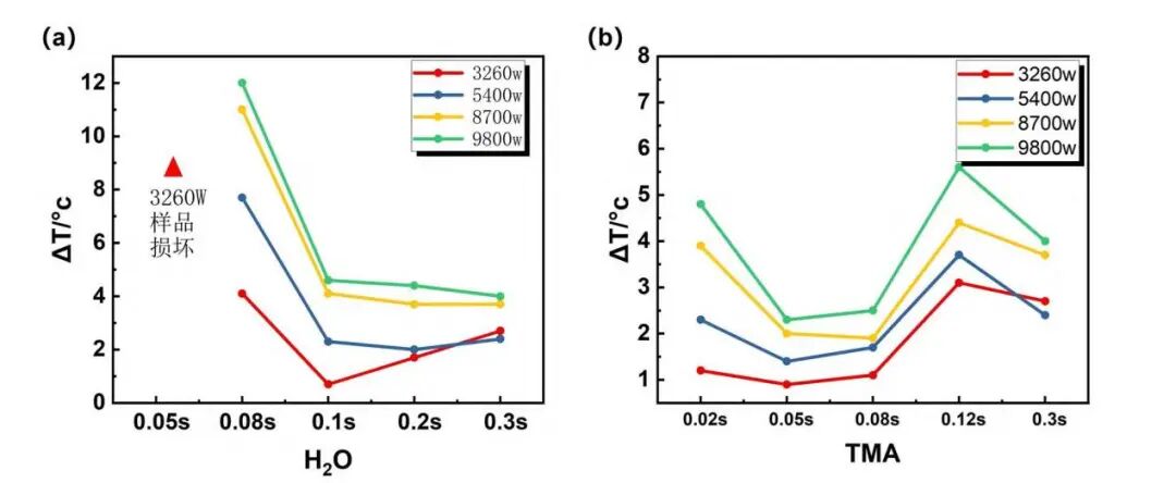

连续激光负载热效应
flexfilm
不同工艺下的温升变化(a)H₂O不同反应剂量的温升(b)TMA不同反应剂量的温升
1080 nm连续激光辐照下,不同工艺样品温升差异显著。H₂O脉冲0.05 s的样品在3260 W功率下温升达125°C,薄膜开裂脱落,无法进行更高功率测试。而优化样品(H₂O 0.3 s)在相同功率下仅温升3.9°C,即使在9800 W下也仅升高12.1°C,热稳定性优异。这直接印证了吸收损耗是热沉积的主要来源。另外,吸收率相近的样品温升曲线斜率仍有差异,暗示致密度更高的薄膜具有更好的横向热扩散能力。
TMA脉冲时间对温升的影响呈分段特征:从0.02 s增至0.05 s时温升略有上升;超过0.08 s后温升趋于稳定。这归因于表面反应饱和:未达饱和时,增加TMA使反应放热增加;达饱和后,额外TMA不再引起反应,温升进入平台期

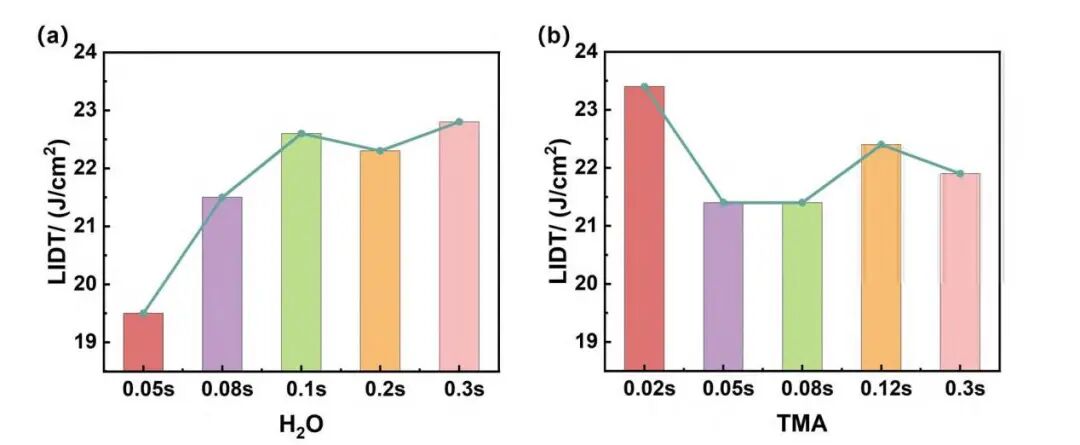

脉冲激光负载损伤阈值
flexfilm
不同工艺1064 nm 的损伤阈值结果(a)H₂O不同反应剂量的LIDT(b)TMA不同反应剂量的LIDT
1064 nm纳秒脉冲LIDT测试表明:H₂O脉冲从0.05 s增至0.1 s时,LIDT从19.5 J/cm²上升至22.6 J/cm²,这归因于化学计量比优化和缺陷密度降低。进一步延长至0.3 s时,LIDT稳定在22.6 J/cm²左右,不再继续提升,说明充分氧化后缺陷调控趋于饱和
TMA脉冲时间较短(0.02~0.05 s)时,因前驱体吸附不饱和,薄膜体缺陷密度高、吸收强,LIDT较低。当TMA脉冲≥0.08 s后,LIDT稳定在约21.9 J/cm²。总体而言,在饱和脉冲条件下,薄膜LIDT可稳定维持在21~23 J/cm²的较高水平。
