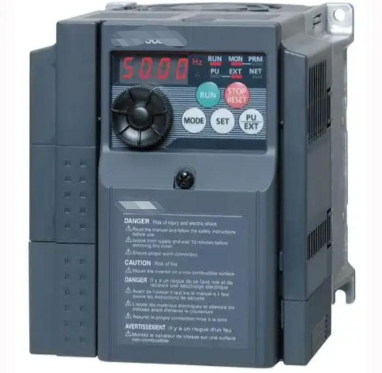

三菱变频器驱动电路根据功率段和应用需求,主要有三种实现形式:全集成型的智能功率模块(IPM)、高集成型的DIPIPM、以及分立型的驱动光耦+IGBT方案。
这三种形式在集成度、设计灵活性和成本上各有侧重,下面我们来具体分析。
