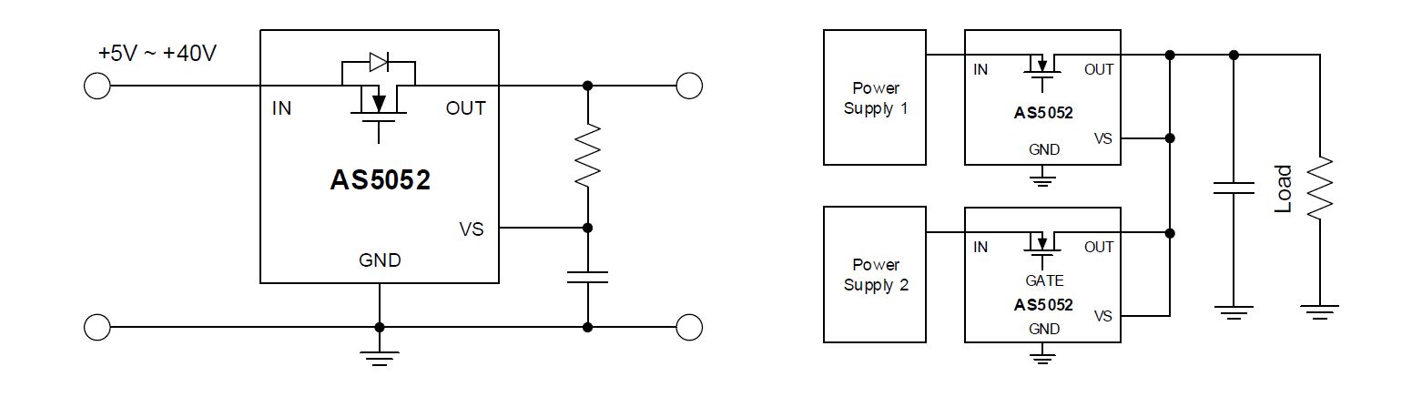

5、应用领域:
• 冗余(N+1)电源有源OR-ing
6、应用原理图:
