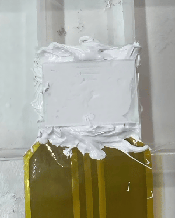

二、样品信息
1. 样品类型:导热硅脂;
2. 材料组成:有机硅基体 + 高导热填料;
3. 物理形态:膏状;
4. 典型用途:填充芯片与散热器之间的微观空隙,用于提升界面导热效率。
样品与传感器

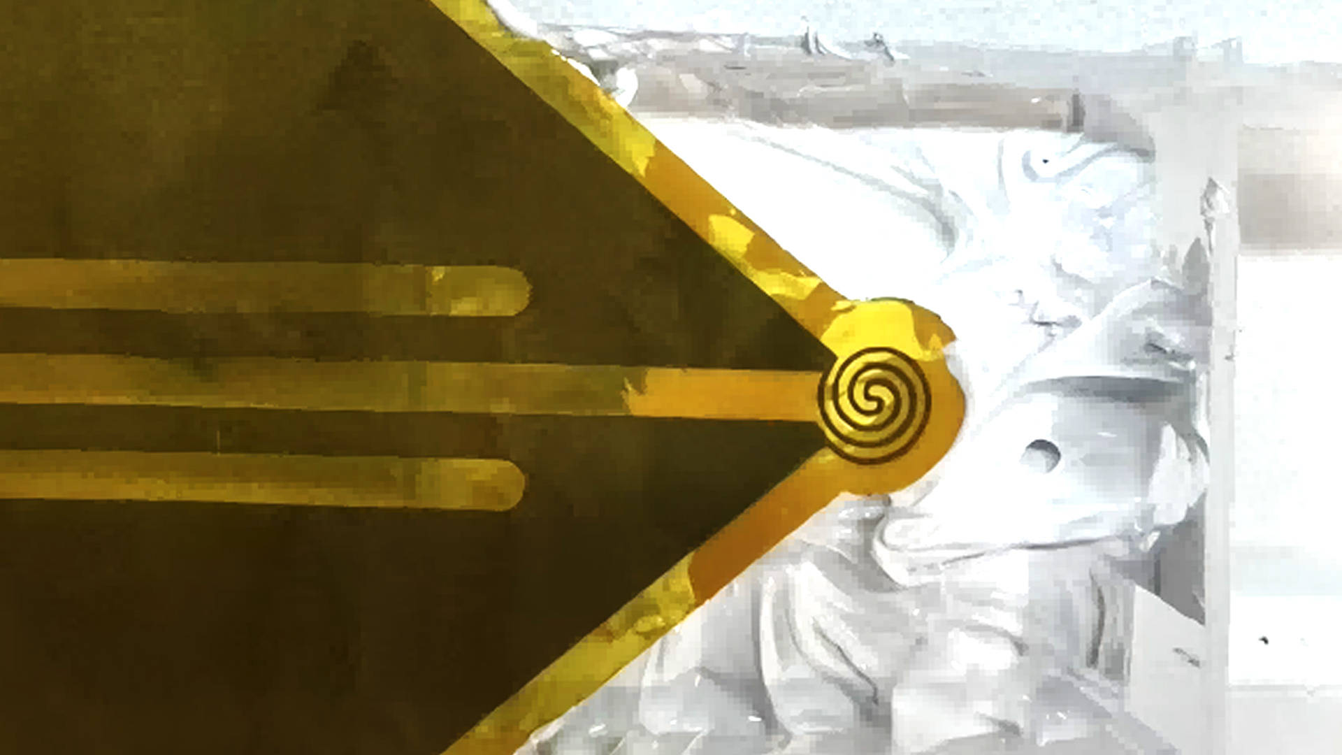

三、测试方法与装置
1. 测试仪器:炎怀科技TPS-YH98;
2. 测量模式:流体;
3. 测试目的:获取导热硅脂的等效导热系数。
样品装夹

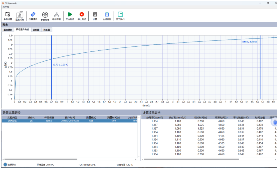

五、测试结果与分析
实验结果
试过程中温升曲线平稳连续,拟合区间清晰,未出现异常跳变或噪声放大现象,表明测试装夹状态稳定。通过对有效时间区间内数据进行拟合计算,得到该导热硅脂样品的等效导热系数为:
1.36 W/(m·K)
该结果可用于不同导热硅脂配方或品牌之间的性能对比,以及散热结构设计中的热界面参数输入。
