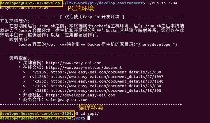

首先,通过run.sh 2204脚本进入EASY-EAI编译环境:

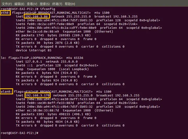

然后通过串口调试,查看设备IP地址:
回到EASY-EAI编译环境,尝试ping通开发板。能ping通后,则选用一个IP地址(eth0,wlan0都行),把开发板的rootfs根目录需要通过mount命令挂载到EASY-EAI编译环境中的/mnt,命令如下所示:
sudo mount -t nfs -o nolock 192.168.3.86:/ /mnt

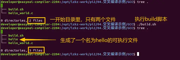

我们随便进入一个示例,在里面执行./build.sh操作,就会生成一个hello文件
然后只需要在EASY-EAI编译环境中把生成的文件拷贝到/mnt的任意子目录中即可
通过串口调试进入板卡后,定位到刚刚拷贝hello文件的位置,如下所示:
cd /userdata/
执行ls命令查看该目录,就可以发现hello文件已经被同步过来了
ls
直接运行hello文件,即可看到运行结果
./hello
