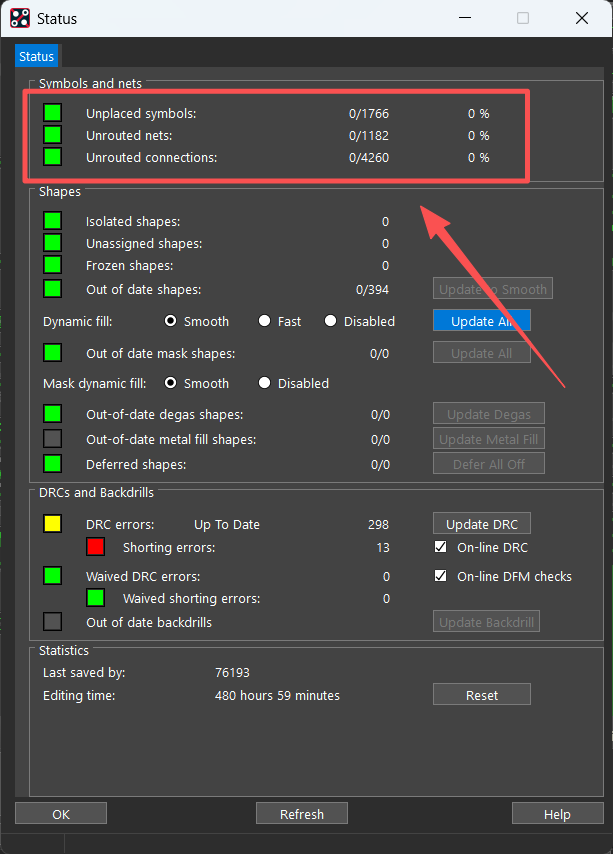

第一步:确认网表同步,锁定布线状态
在开始位号重排之前,务必确认两个前提:
1.网表确保最新:把最新的原理图网表导入PCB,确保原理图和PCB中的器件是一致的。
2.布线已完成:位号重排是按物理位置来排的,必须在所有元器件布局布线基本完成后再执行,通常建议在出光绘之前做这一操作。

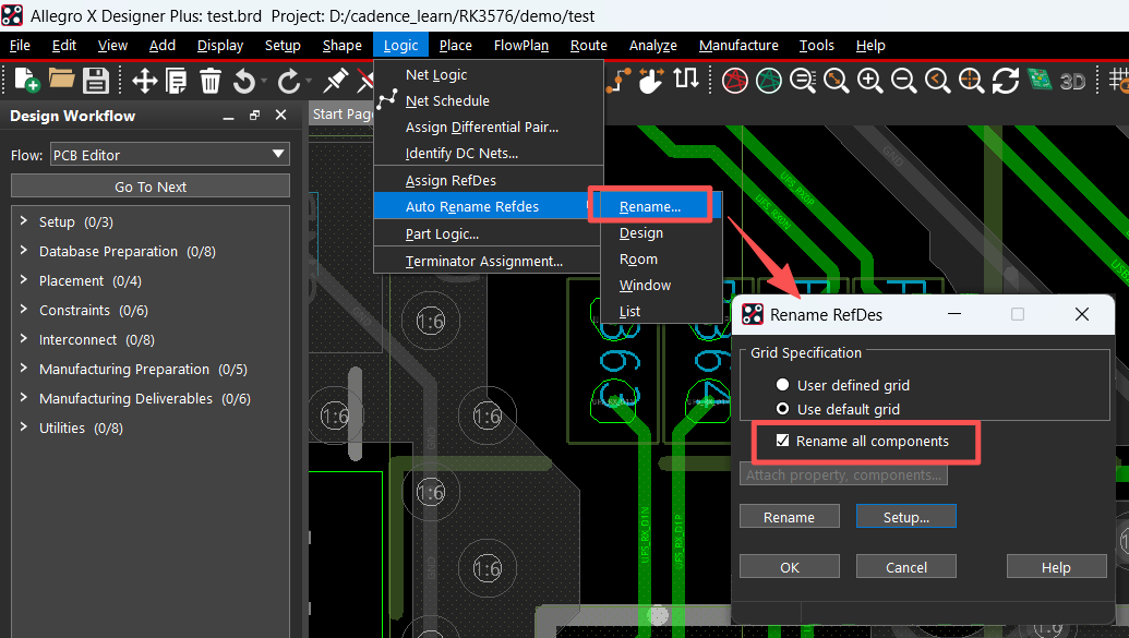

1.所有器件在Allegro中执行Auto Rename

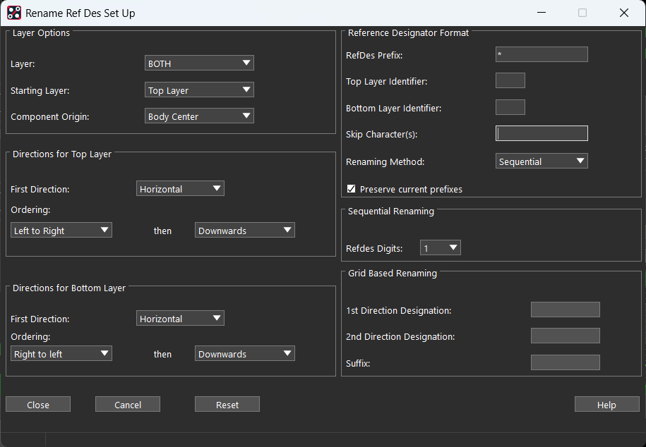

进入菜单 Logic → Auto Rename Refdes → Rename;弹出窗口Rename RefDes界面,勾选“Rename all components”进行PCB板所有元器件位号重排。

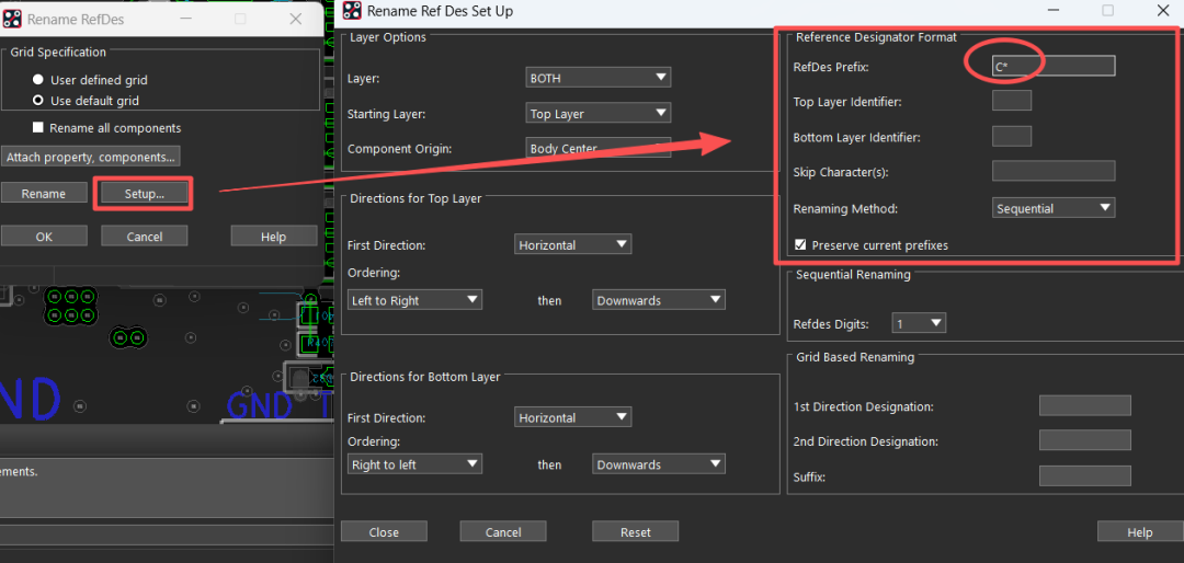

在弹出的Rename RefDes窗口点击 Setup 进行参数配置:
设置项(重要)
推荐配置
配置说明
Layer Options
BOTH
顶层、底层均重排
Directions for Top Layer 顶层排方向
Left to Right → Downward
从左到右再向下
Directions for Bottom Layer底层排方向
Right to Left → Downward
从右到左再向下(正好和顶层反过来)
Top/Bottom Layer Identifier
删除T和B
不添加T/B标识
Preserve current prefixes
务必勾选
保持R、C、U等前缀不变
Renaming Method
Sequential(推荐)
按顺序编号
Refdes Digits
保持默认1
选2的化C1会变成C01
参数配置完成后,点击“Close”,

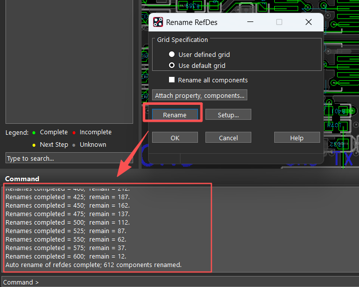

回到主窗口选择 Rename all components,点击 Rename 执行。完成后在Command窗口会显示进度和成功与否,并在PCB项目目录下生成rename.log文件,记录了所有新旧位号的映射关系。

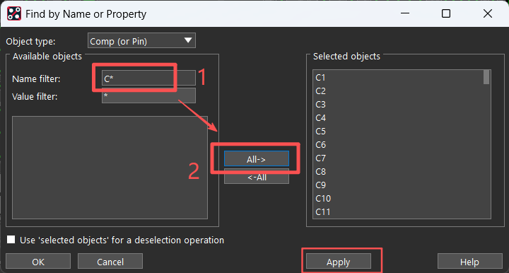

电容或其他某一类器件位号重排
同样进入菜单 Logic → Auto Rename Refdes → Rename;弹出窗口Rename RefDes界面,取消勾选“Rename all components”,1.点击“Attach property,components...”。2.右侧的Find界面,Find By Name下拉选择“Comp (or Pin)”。3.点击“More”按钮。
接着输入需要筛选的位号的前缀,回车后;点击All添加器件。点击“Apply”。

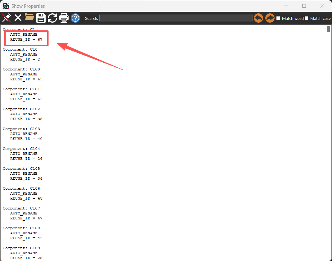

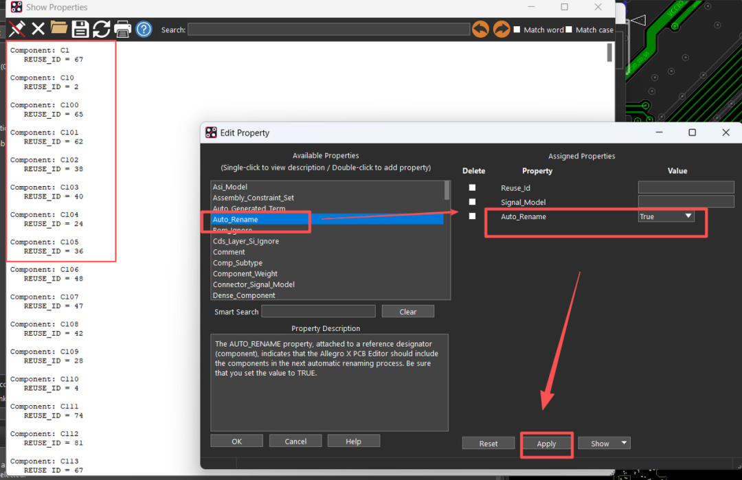

弹出编辑属性窗口,双击“Auto_Rename”,完成后点击“Apply”。
所选器件的属性均添加上了“Auto_Rename”属性字段,接着点击“OK”
接着回到重命名位号窗口界面,点击“Setup”进行配置;在RefDes Prefix框中输入重排位号“C”。
配置完成后点击“Rename”进行位号重排,完成后命令窗口提示重排成功。

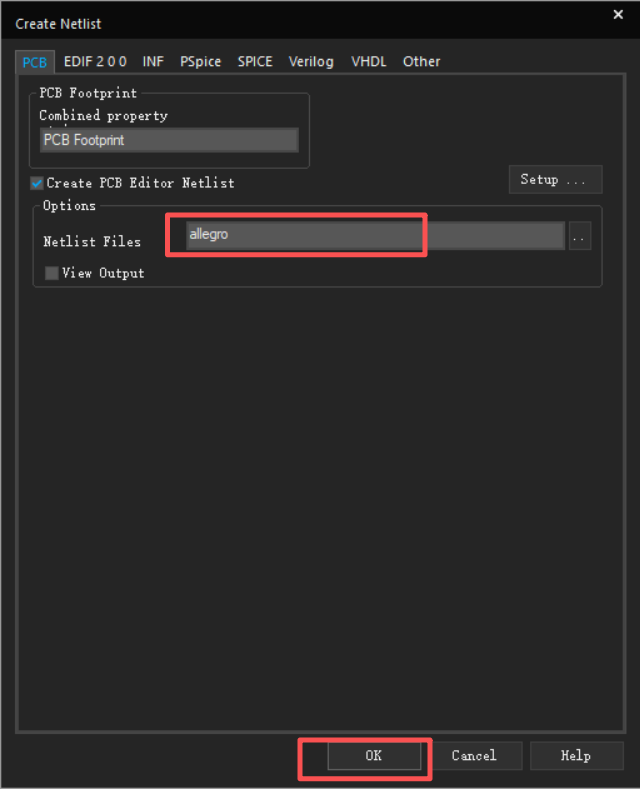

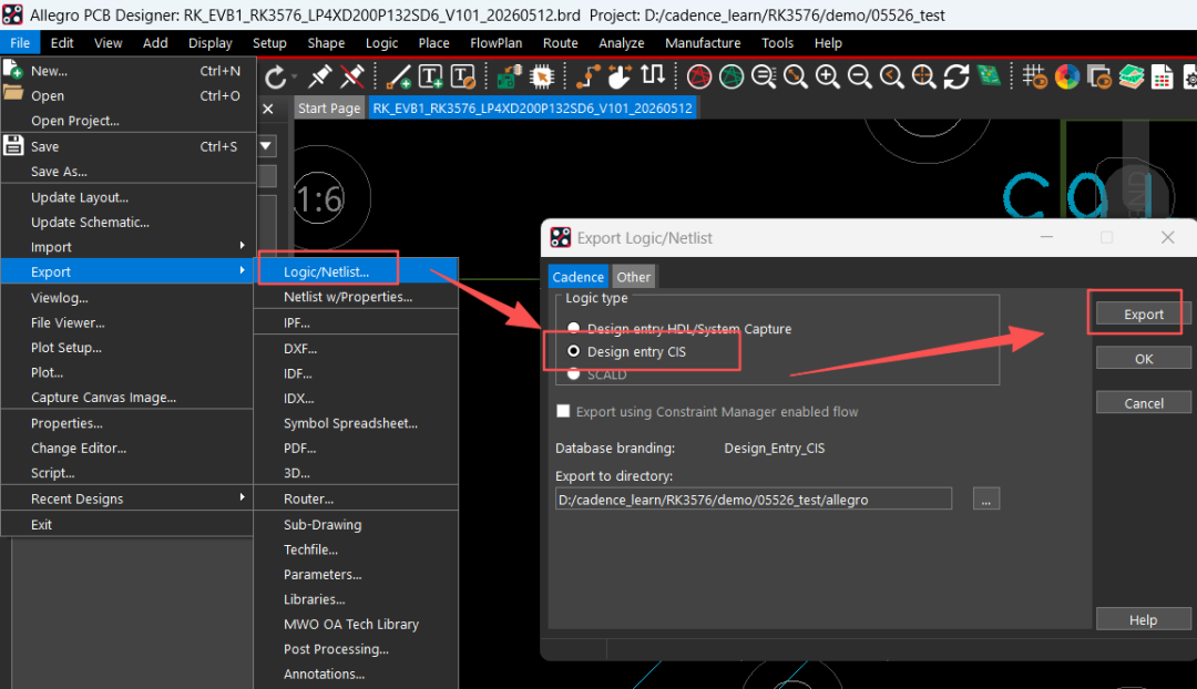

第三步:导出SWP交换文件
菜单选择“File—Export—Logic/Netlist”,logic type勾选“Design entry CIS”,选择路径进行导出;导出文件会生成.swp文件,文件中记录了位号的变更。

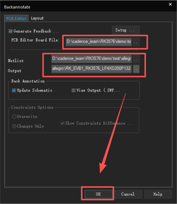

第四步:在Capture中执行Back Annotate
打开原理图文件(.dsn),选中工程文件,执行 Tools → Back Annotate;进行原理图反标文件选择:
PCB Editor Board File:选择 PCB重排位号brd文件路径
Netlist:浏览并选择上一步导出的网表文件
Output:选择swp交换文件
Update Schematic:务必勾选
参数确认无误后点击 OK,会出现“Design has been modified”提示,点击“是”就开始了。执行完毕后查看位号更新情况。

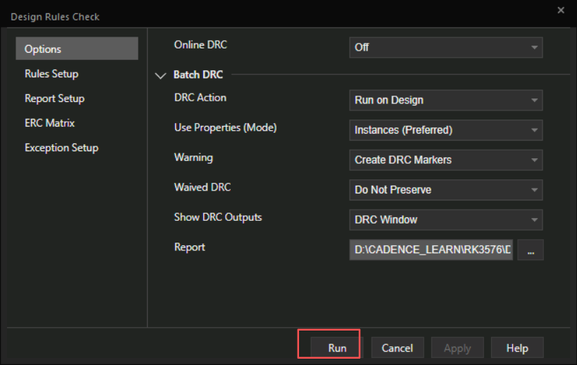

第五步:检查修改情况
DRC检查:在Capture中跑一遍Design Rules Check(PCB → Design Rules Check),确保没有新增违规。
网表对比:把更新后的原理图重新导出网表,导入PCB验证。如果导入时出现器件飞掉的提示,说明过程中有不一致的地方,需要回溯检查。
