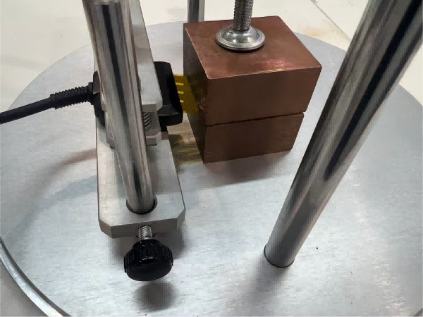

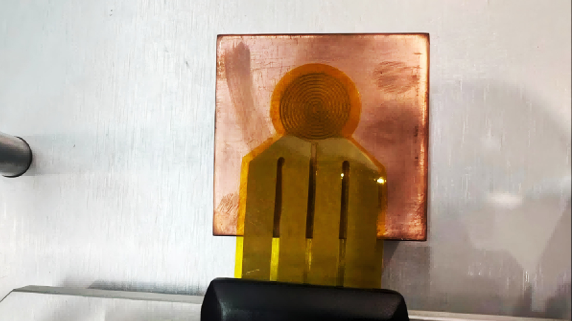

样品与传感器
三、测试方法与装置
1. 测试仪器:炎怀科技TPS-YH98;
2. 测量模式:块体@ 双面;
3. 测试目的:获取紫铜的本征导热系数。
样品装夹

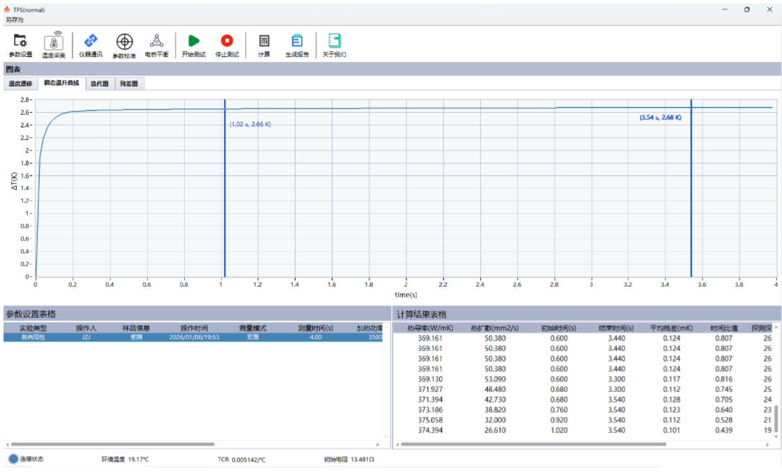

五、测试结果与分析
实验结果
测试过程中温升曲线快速建立并趋于稳定,整体曲线平滑,无明显噪声或异常波动,表明传感器与样品之间接触良好。对有效时间区间内的数据进行拟合计算,得到紫铜样品的导热系数为:
375 W/(m·K)
该结果与紫铜材料的典型导热水平一致,验证了测试方法与装夹方式的可靠性,也体现了TPS方法在高导热金属材料测试中的适用性。
