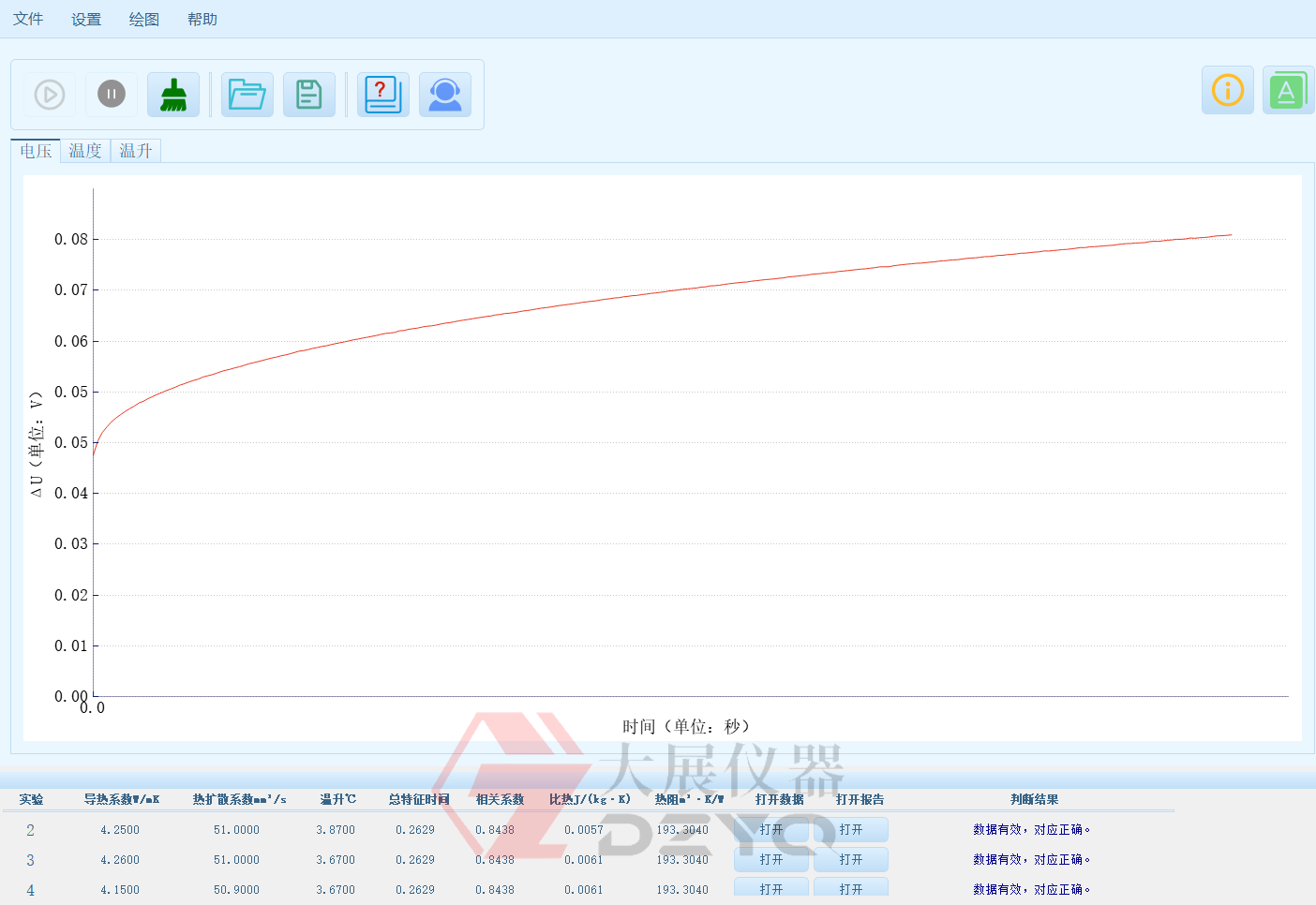

瞬态平面热源法以双螺旋结构平面探头同时作为热源与温度传感器,探头被均匀夹置于两份相同样品之间;施加恒定短时加热功率后,记录探头温度-时间响应曲线,基于非稳态热传导模型求解得到材料导热系数、热扩散系数等热物性参数。该方法无需达到热稳态,测试时间短、温升小,可很大程度抑制膏体对流与界面滑移,适合导热硅脂等软质/膏状材料测试。

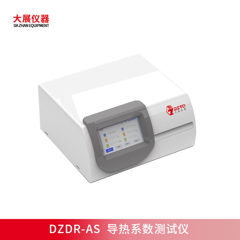

DZDR-AS导热系数测试仪、恒温油浴和膏体夹具

在实验之前,先将仪器进行校准。将导热硅脂均匀涂抹于洁净载片表面,控制厚度,保证无气泡、无划痕、边缘整齐;将平面探头置于两片样品中间,轻压夹具使样品与探头紧密贴合,避免间隙与滑移,然后重复测量,剔除异常值后取平均值,记录温升曲线与计算结果。

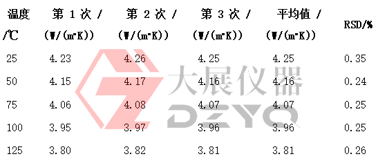

不同温度下导热硅脂导热系数测试结果,3次平行实验重复性良好。
导热硅脂导热系数随温度升高呈缓慢线性下降,温度升高导致有机硅基体分子链运动加剧、分子间距增大,基体导热贡献略有下降;同时填料-基体界面热阻小幅上升,共同使整体导热系数降低。在25~125℃常用工作区间,导热系数降幅约10.3%,仍保持较高导热水平,满足中高温电子器件散热需求。
