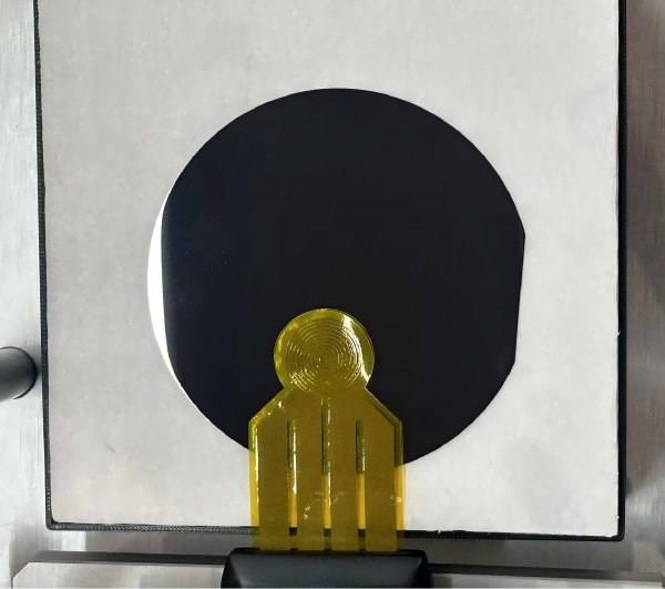

二、样品信息
1. 样品类型:单晶硅晶圆;
2. 厚度:0.5 mm
3. 典型用途:集成电路(IC)芯片制造与器件承载。
晶圆与传感器

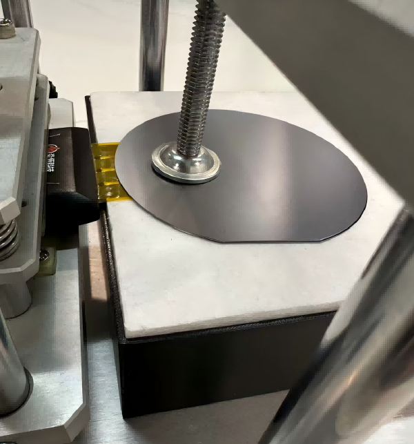

三、测试方法与装置
1. 测试仪器:炎怀科技TPS-YH98
2. 测量模式:平板 @ 双面;
3. 测试目的:获取晶圆的导热系数。
样品装夹
四、测试参数
1. 测试时间:5 s
2. 加热功率:1 W
3. 测试环境:室温条件。

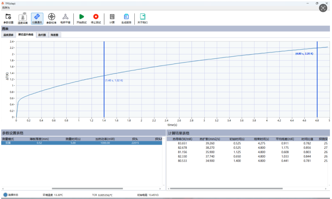

五、测试结果与分析
实验结果
测试过程中温升曲线平滑连续,拟合区间清晰,无明显异常波动,表明传感器与晶圆之间的接触状态稳定。对有效时间区间内的数据进行拟合计算,得到该晶圆样品的导热系数为:
81.17 W/(m·K)
