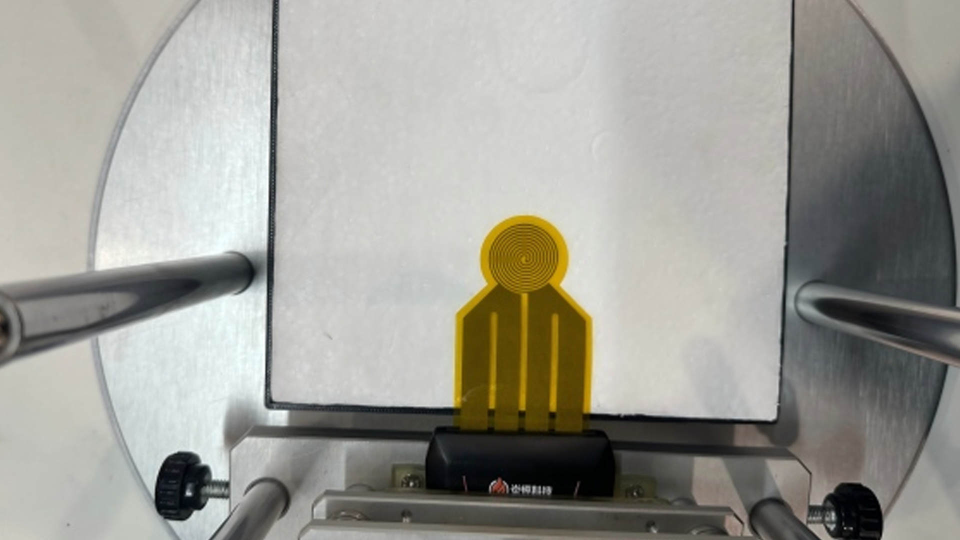

样品与传感器

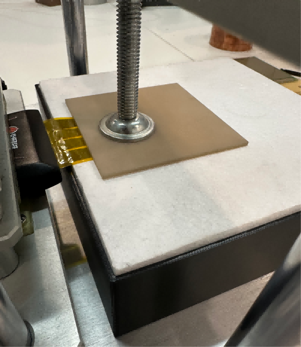

样品装夹

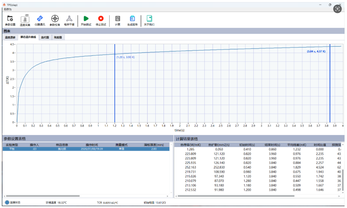

五、测试结果与分析
实验结果
测试过程中温升曲线快速建立并保持良好线性特征,曲线平滑稳定,未出现异常波动,表明传感器与样品接触状态良好。对有效时间区间内的数据进行拟合计算,得到该氮化铝基板样品的导热系数为:
213 W/(m·K)
该结果处于氮化铝陶瓷材料的典型导热范围内,验证了测试参数与测量模式的合理性,也体现了TPS方法在高导热陶瓷基板测试中的适用性。
