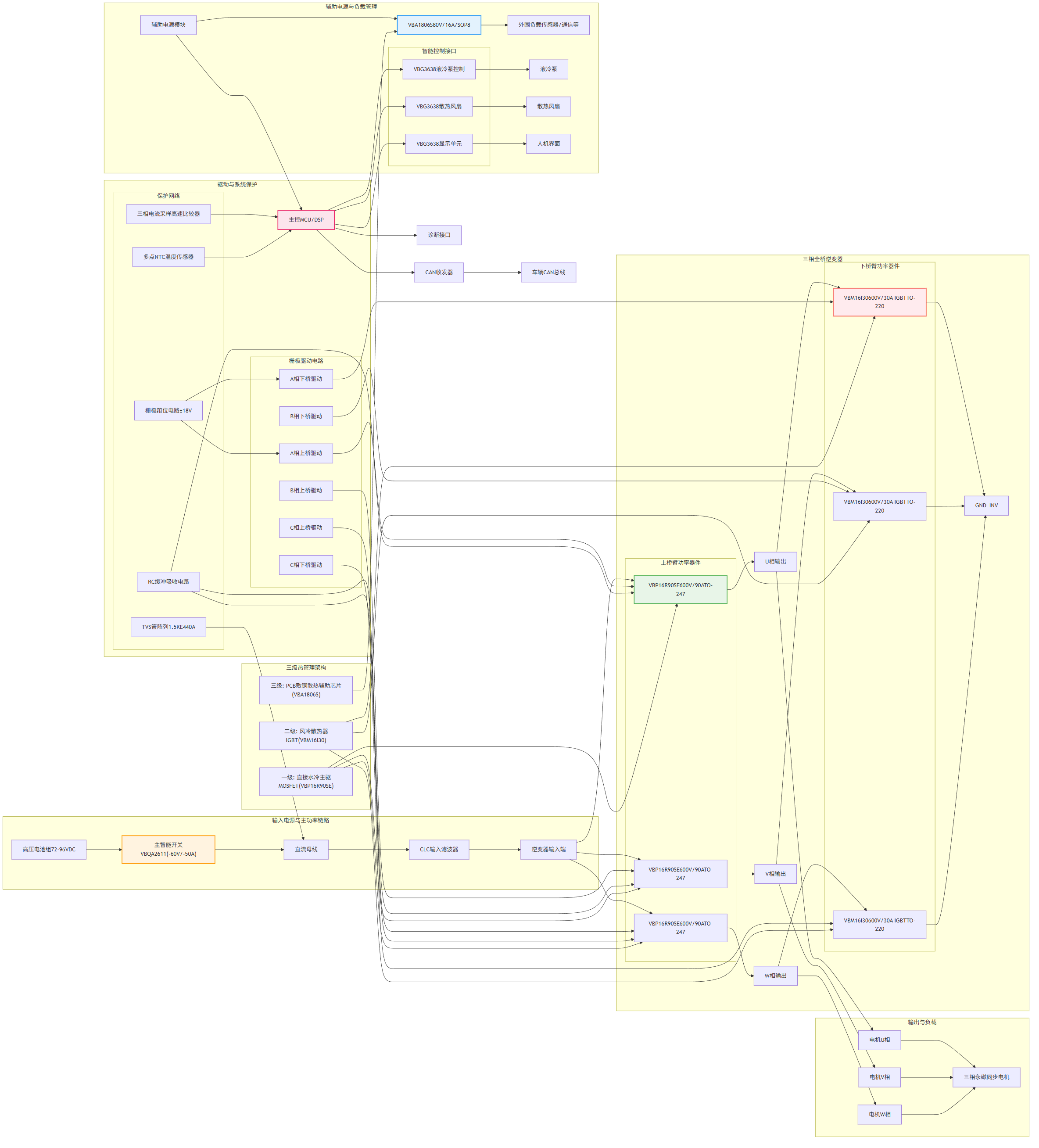

1. 母线电压级MOSFET:系统能量转换的枢纽
关键器件为VBL18R25S (800V/25A/TO-263),其选型需要进行深层技术解析。在电压应力分析方面,考虑到三相380VAC整流后母线电压可达540VDC,并为再生制动产生的电压泵升及开关尖峰预留充足裕量,800V的耐压可以满足严苛的降额要求(实际应力低于额定值的75%)。为了应对工业环境中的电压波动与浪涌,需要配合直流母线电容压敏电阻构建保护网络。
在动态特性与效率优化上,其138mΩ的低导通电阻(Rds(on))直接降低了导通损耗,对于频繁启停的伺服驱动器,这是提升系统整体能效的关键。采用SJ_Multi-EPI技术的超结结构,在保证高耐压的同时,拥有更优的开关特性,有助于降低开关损耗并抑制高频EMI。热设计需重点关联,TO-263封装在强制风冷下的热阻较低,但必须计算最坏情况下的结温:Tj = Ta + (P_cond + P_sw) × Rθjc + P_total × Rθcs + P_total × Rθsa,需确保在最高环境温度下留有足够余量。
2. 电机驱动MOSFET:动态响应与能效的核心
wKgZPGne5uyAU6-hAAT6NbYdmcQ212.png图1: AI仓储立体库方案功率器件型号推荐VBL18R25S与VBP16R20S与VBA5840与产品应用拓扑图_01_total
关键器件选用VBP16R20S (600V/20A/TO-247),其系统级影响可进行量化分析。在效率与功率密度提升方面,以一台额定功率1.5kW的永磁同步电机(PMSM)驱动器为例,采用三相全桥拓扑,每相需并联器件。VBP16R20S的160mΩ Rds(on)和TO-247封装,为并联应用提供了良好的电流均流能力和散热基础。相比传统Planar MOSFET,其超结技术可将开关损耗降低20%-30%,这对于提升驱动器载频、实现更高精度的FOC控制至关重要。
在可靠性保障机制上,其600V耐压为电机反电动势和开关过冲提供了安全缓冲。在穿梭车紧急制动或提升机突然卡滞时,电机处于发电状态,母线电压可能瞬间抬升,足够的电压裕量是系统可靠的保证。驱动电路设计要点包括:采用隔离型栅极驱动器,峰值电流能力需大于3A以快速充放电;栅极电阻需根据开关速度与EMI要求折衷选取;并采用米勒箝位电路防止桥臂直通。
3. 低压侧负载管理与辅助电源开关:系统智能化的执行者
关键器件是VBA5840 (双路±80V N+P沟道/5.3A & -3.9A/SOP8),它能够实现高度集成化的智能控制场景。典型的仓储设备负载管理逻辑包括:根据调度指令,控制电磁制动器的通断以实现精准停车;管理直流风扇、照明等辅助负载的节能启停;作为通信模块或传感器电源开关。其双路互补(N+P)设计,特别适合用于H桥驱动小型有刷直流电机,例如用于调整货叉角度或摄像头云台。
PCB布局与系统集成优势方面,单颗SOP8芯片替代两个分立MOSFET,节省超过60%的布局面积,显著降低寄生电感,提升开关速度和控制精度。其±80V的耐压范围,足以覆盖24V或48V工业总线系统可能产生的电压瞬变,增强了系统在复杂电气环境中的鲁棒性。
