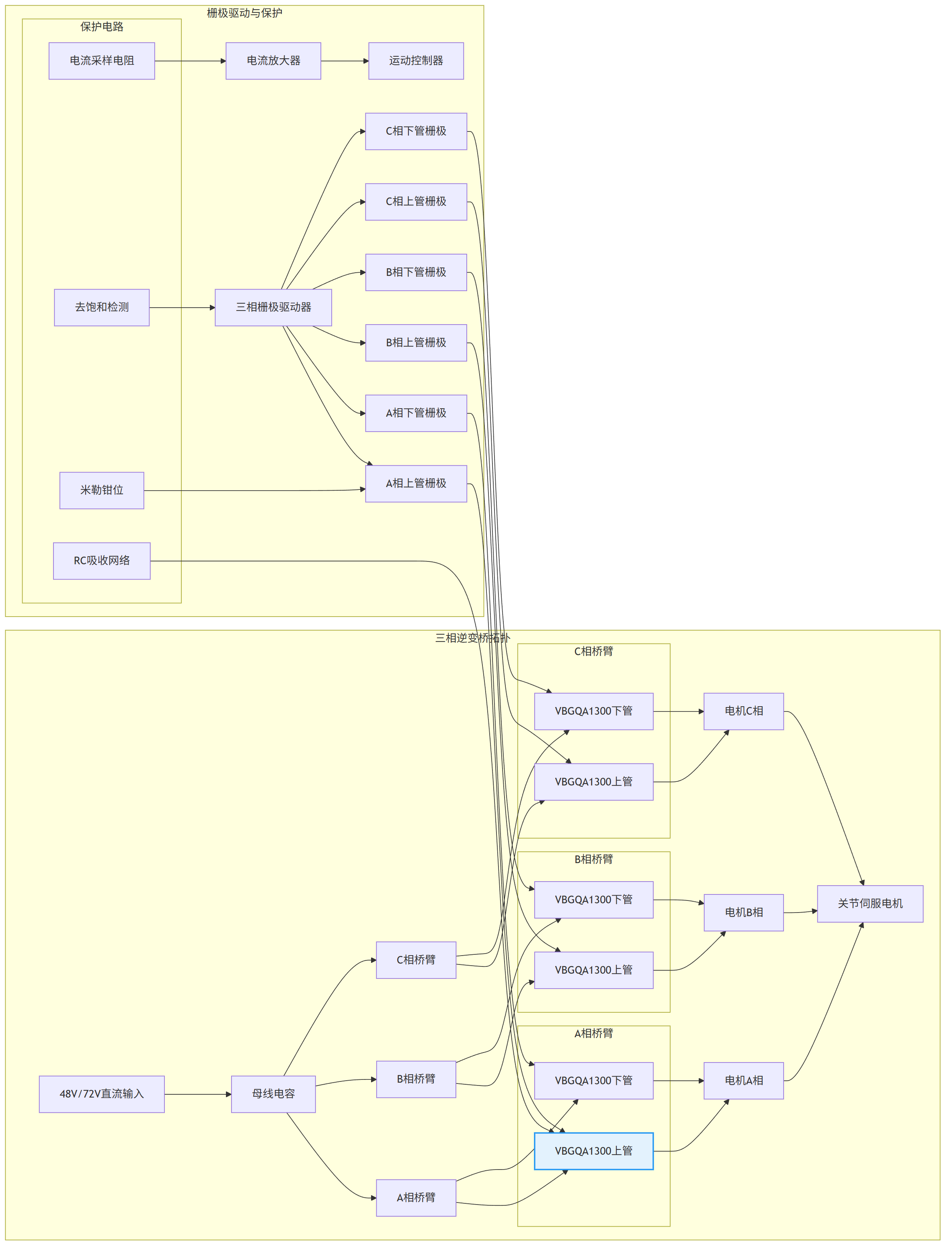

场景 1:高动态关节伺服驱动(1kW-3kW)—— 动力核心器件
推荐型号:VBGQA1300(Single-N,30V,280A,DFN8(5x6))
关键参数优势:采用先进 SGT 技术,10V驱动下 Rds(on) 低至惊人的 0.7mΩ,连续电流高达280A,具备极高的电流吞吐能力与超低导通损耗。
wKgZO2nlldKAcKy6AAQD8wB0ypY373.png图2: 高端高速人形机器人 10km h 方案与适用功率器件型号分析推荐VBP19R25S与VBGQA3402与VBGQA1300与产品应用拓扑图_02_joint
场景适配价值:DFN8 封装具有极低寄生电感和优异的热性能,非常适合高频、大电流的电机逆变桥应用。其超低内阻可显著降低伺服驱动器在峰值扭矩输出时的发热,提升功率密度,配合高速控制器实现关节力矩的精准、快速响应,满足高速奔跑与动态平衡的苛刻需求。
适用场景:基于48V/72V母线的高功率密度关节电机(如髋关节、膝关节)逆变桥驱动。

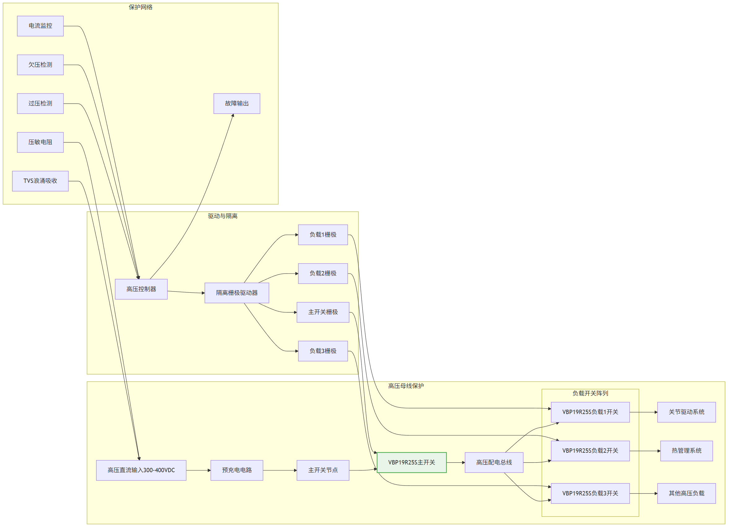

场景 2:中央高压配电与保护 —— 能源枢纽器件
推荐型号:VBP19R25S(Single-N,900V,25A,TO247)
关键参数优势:采用 SJ_Multi-EPI(超结多外延)技术,耐压高达900V,10V驱动下 Rds(on) 为138mΩ,具备优异的耐压与导通特性平衡。
场景适配价值:TO247封装提供强大的散热能力。900V超高耐压使其能从容应对高压母线(如300-400VDC)的电压波动及再生制动产生的能量回灌,作为主电源开关或预充电开关,为整个机器人高压系统提供安全、可靠的连接与隔离保护。
适用场景:高压直流母线主继电器替代、预充电电路、大功率负载(如热管理)开关控制

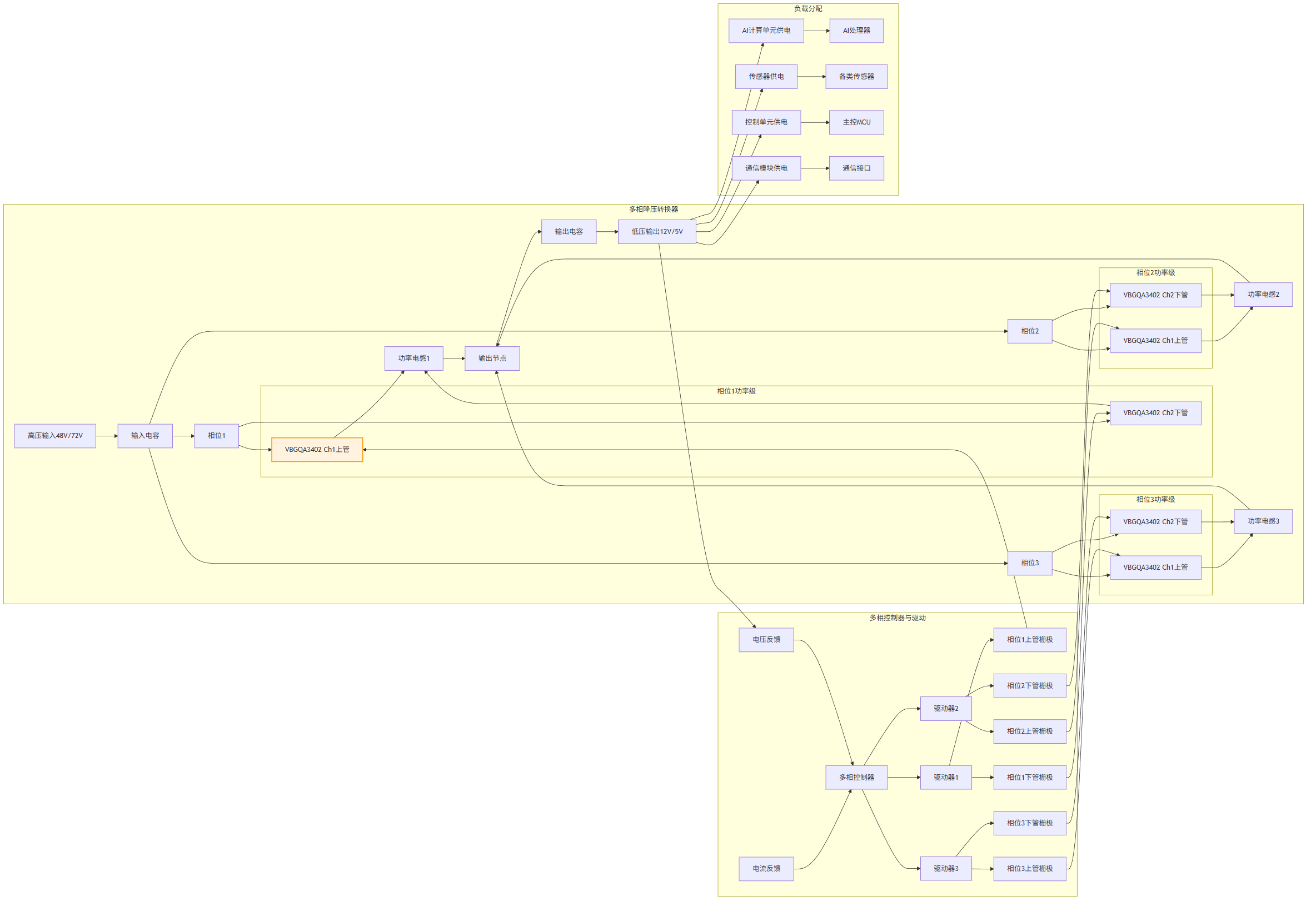

场景 3:高密度辅助电源转换 —— 系统支撑器件
推荐型号:VBGQA3402(Dual-N+N,40V,90A per Ch,DFN8(5x6)-B)
关键参数优势:双 N 沟道集成封装,4.5V驱动下 Rds(on) 低至3.3mΩ,单通道电流90A。低栅极阈值电压(3V)支持逻辑电平驱动。
场景适配价值:双路独立高性能MOSFET集成于超小尺寸DFN封装,为高密度DC-DC电源模块(如48V转12V/5V)的同步整流或双相拓扑提供完美解决方案。极低的导通损耗和开关损耗可提升二次电源转换效率,减少散热压力,为计算单元、传感器阵列等高价值负载提供纯净、稳定的电能。
适用场景:高功率密度多相DC-DC转换器同步整流、核心计算单元(如AI芯片)的分布式电源(VRM)设计。

VBGQA1300:必须搭配高性能、大电流栅极驱动芯片,优化门极驱动回路以最大化开关速度,同时需注意防止dv/dt误导通。
VBP19R25S:驱动电路需提供足够高的驱动电压(如12-15V)以充分降低导通损耗,并考虑高压隔离与米勒钳位设计。
VBGQA3402:可分别驱动或并联驱动,需注意双通道之间的对称布局与热均衡。
